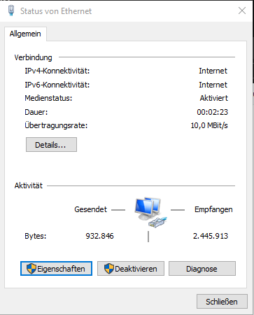

seit heute morgen habe ich das Problem, dass meine Netzwerkverbindung limitiert ist.
Festgestellt habe ich das Ganze, als ich auf Steam etwas downloaden wollte und es auf 1,1 MB/s begrenzt war.
Eine Limitierung in Steam liegt nicht vor.

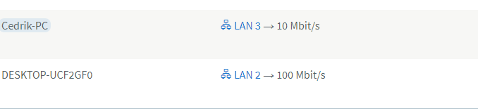

Fritzbox gecheckt -> Lan 3 -> 10 Mbit/s.
Mein Bruder in LAN 2 -> 100 Mbit/s.
Habe ein anderes Kabel getestet - gleiches Problem.
Habe SEIN Kabel von seinem Pc bei mir eingesteckt -> gar kein Internet?!
Die Energiespareinstellungen habe ich geprüft. Auch nichts.
Auch kriege ich im LAN 1 kein Internet. Stecke ich es in LAN 3 - Internet, aber 10 Mbit/s.
Noch irgendwelche Tipps..? :(

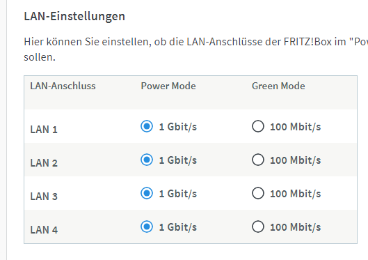

10 mbit sind definitv falsch, auch die 100 deines bruders. es sollte überall 1 gbit anliegen... welches modell der fritzbox ist es denn?
Reaktionen: BFF
Was ist das fuer Netzwerkhardware wenn da 100 MBit rum fliegen? Wo werden die 10 und 100 abgelesen?

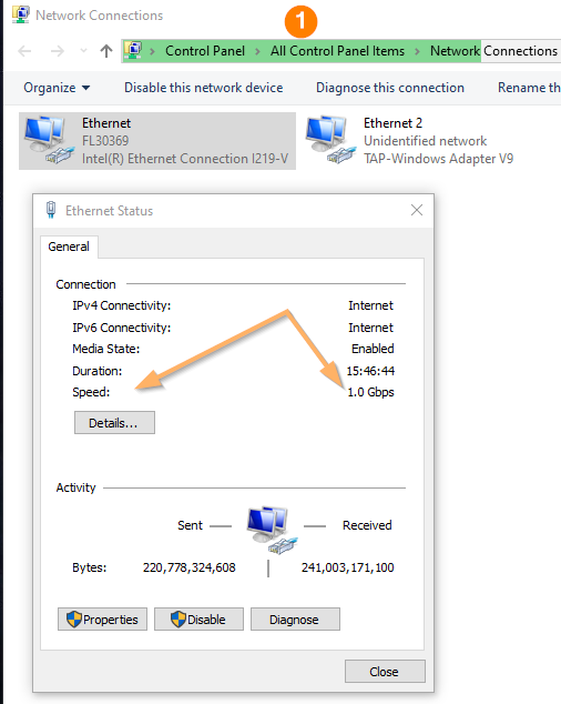

Was zeigt die Verbindung an dieser Stelle an? @ced1
Ah sorry, Fritzbox ist die FRITZ!Box 7490.
In den Einstellungen waren bei meinem Bruder zuvor auch 1.0 Gbps angezeigt, aber nachdem ich es bei mir eingesteckt habe und anschließend wieder bei ihm, standen bei ihm nur noch 100 und bei mir eben die 10.. :D

Bei meinem Bruder ist es aktuell direkt am PC angeschlossen, auf der Fritzbox Seite werden 100 angezeigt, wie im Screenshot oben.
Komisch aber: BEVOR ich seines ausgesteckt habe um es bei mir zu testen, wurden bei ihm in der Fritzbox 1 Gbit/s angezeigt.

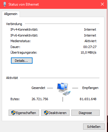

@BFF habe das Netzwerk über Windows zurückgesetzt. PC hat sich nach 5 Minuten Neu gestartet.
Leider gleiches Bild

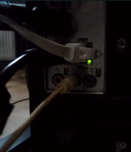

So siehts von hinten aus. Wenns leuchtet ist es doch eig ok oder?
@Benzer, nach dem Zurücksetzen der Einstellungen ist mein Ping auch bei 1 MS!
Leuchten heißt nur "Verbindung da" / Link. Schau mal auf die einzelnen Kupferadern im Anschluss oder mach ein scharfes, hochauflösendes, gut beleuchtetes Foto davon und nicht so eine "Matsche" wie das Foto mit eingestecktem Kabel :D
Wenn es leuchtet meint es das ein Link da ist. @ced1

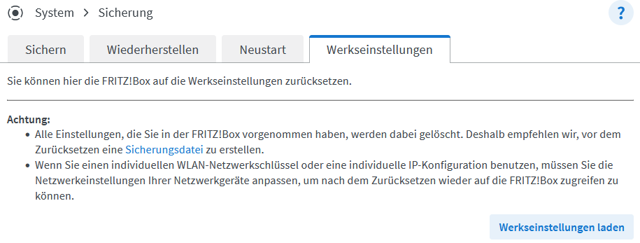

Ich hatte heute ein ähnliches Problem, Die Geschwindigkeit im Download war nur noch 12Mbit/s.
Neutstart der Fritzbox und Kabel umstecken haben nicht geholfen, erst ein Werksreset der Fritzbox hat geholfen:
Achtung: Alle Einstellungen der Fritzbox gehen dabei verloren!
