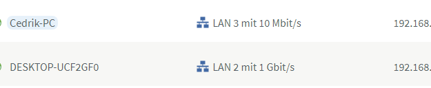

Internetverbindung beschränkt (10 Mbit/s)

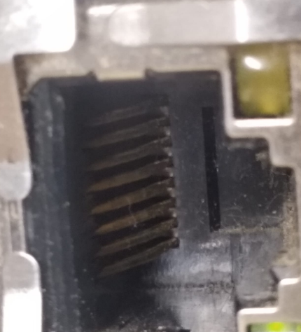

@Benzer sorry, dachte so sieht man das licht besser.. :D
ist das gut genug um was zu erkennen?
Ok, dann versuch ich das von @BFF und @Nuon.

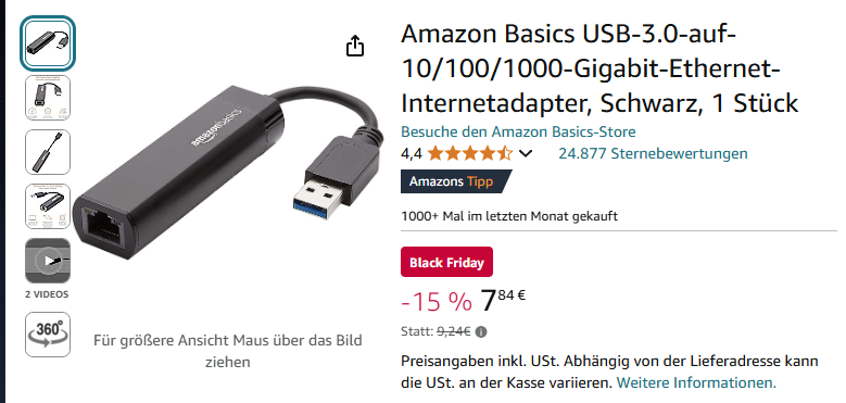

Was fuer ein PC ist das? Neu definitiv nicht. Hat der zufaellig einen freien USB3 Port hinten?
@BFF ne, der hat schon paar Jahre aufm Buckel :D
Ja hätte einen frei. was soll ich tun? :D
1&1 Festnetz
Wenn das Kabel nix bringt wird es der Lanport sein.
Da kann man eine andere Netzwerkkarte intern verbauen oder halt sowas an den USB anschliessen.

Also, hab das Kabel von meiner Schwester geholt - krieg ich gar kein Internet. Also denk ich, es liegt am Anschluss?
5 Kabel die eig alle funktionieren und keins geht bzw. 1-2 nur auf 10 Mbit.
Das mit dem live linux muss ich erst googlen, kenn ihc mich nicht aus.
Ansonsten hab ich noch nicht die Fritzbox resetet, aber da meintet ihr ja, dass das nichts damit zu tun hat, richtig?

hab ich schon geprüft, ist auf 1Gbit eingestellt.
Was auch ganz komisch ist, dass mein aktuelles Kabel ja nur 10 Mbit bereitstellt, aber auch nur, wenn ich es auf LAN 3 verwende. Bspw. bei Lan 1 krieg ich überhaupt kein Internet?
Fritzbox Werkseinstellungen haben btw auch nichts gebracht.
Aber bei meinem Bruder werden seit dem Reset wenigstens wieder die 1Gbit angezeigt.

@Benzer Hätte mir jetzt morgen so nen Ethernetadapter geholt, der vorgeschlagen wurde.
passt das auch?
