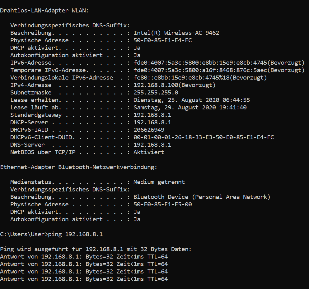

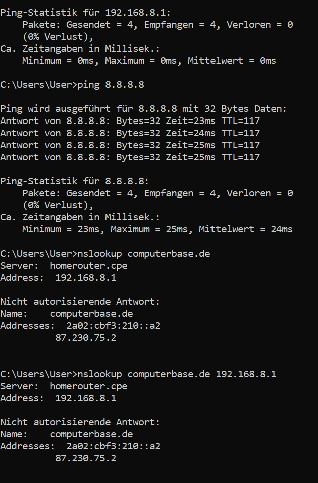

Bitte führe mal folgende Kommandos einmal im funktionierenden Zustand und einmal im Fehlerfall aus:
Start -> cmd
--> ipconfig /all
--> ping hier.deine.router.ip.eingeben
--> ping 8.8.8.8
--> nslookup computerbase.de
--> nslookup computerbase.de hier.deine.router.ip.eingeben
--> nslookup computerbase.de 8.8.8.8
Die Ergebnisse am besten als Screenshots hier posten (direkt hochladen, nicht über externe imagehoster)
just in case: Mit hier.deine.router.ip.eingeben ist natürlich gemeint, dass du dies durch die IP deines Routers ersetzt. Bei einem Speedport wäre das ab Werk die 192.168.2.1, während es zB bei einer Fritzbox standardmäßig die 192.168.178.1 ist

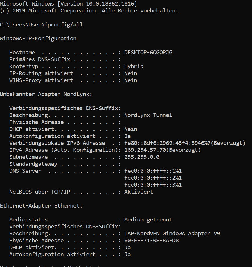

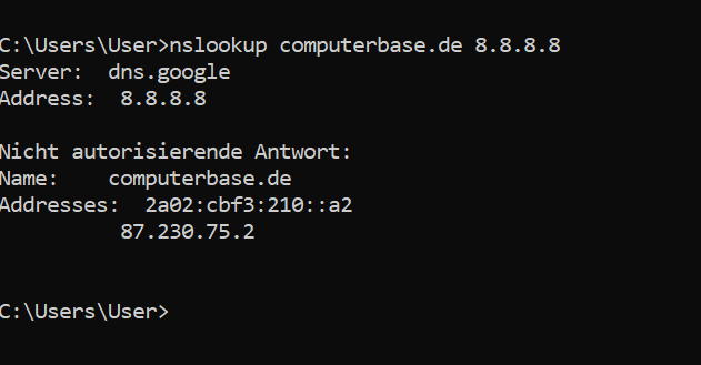

Da war ja was... ich denke mal wieder 3 Schritte zu weit ;)
Hier:
Ok, also WLAN und das Subnetz ist 192.168.8.0 /24. Soweit der funktionierende Zustand.

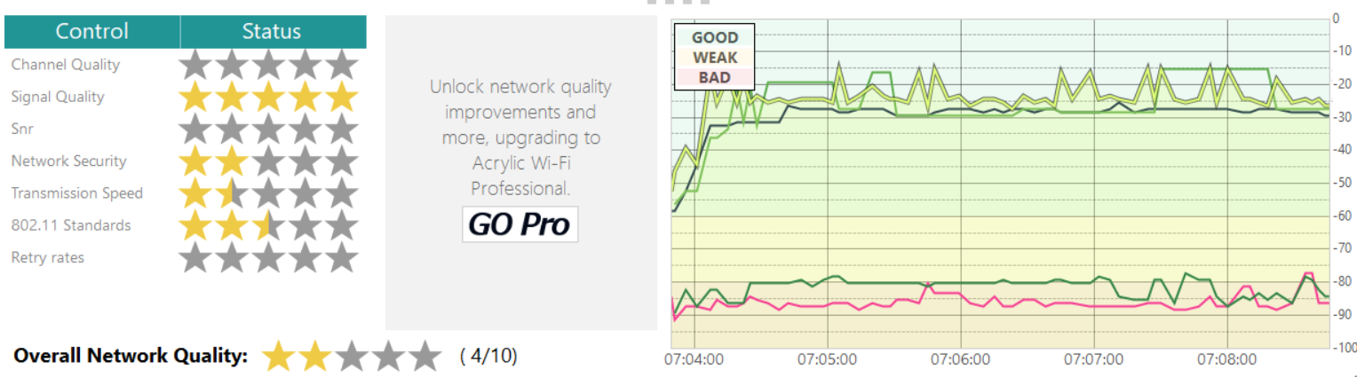

Messe mal mit:
https://www.computerbase.de/downloads/systemtools/netzwerk/acrylic-wi-fi-analyzer/
wie hoch die Dämpfung ist und poste Ergebnisse.

Bitteschön. In der Messzeit musste ich die Verbindung auch kurz trennen
Sieht nicht so rosig aus.
Kannst ja mal, testweise, mit dem Laptop, da mobil, an anderer Position testen.
Vermutlich sind die Werte dann besser.

Aber die Dämpfungswerte sprechend halt für sich.
Hast denn mal mit dem Laptop in der Nähe des Routers die Dämpfung gemessen?
Die Werte dürften deutlich besser sein.

Das so sehen die Messwerte aus wenn das Notebook direkt neben dem Router steht.
Heißt das also ich könnte das Problem lösen indem ich mir beispielsweise einen Wlan-Repeater zulege?
