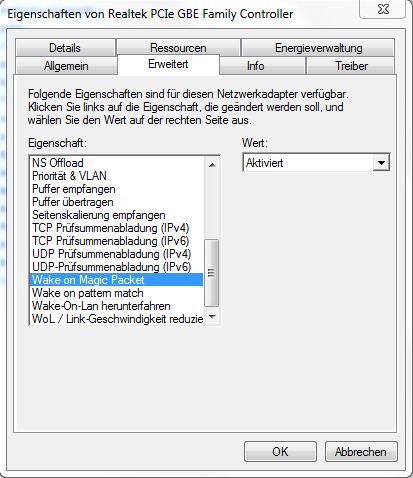

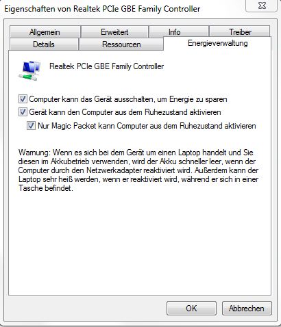

Treiber der Netzwerkkarte (nehme ich an) sind aktuell?
Ansonsten: Im Gerätemanager mal nachschauen ob die LAN-Karte den PC aufwecken darf, und ob im Treiber die WOL-Optionen aktiviert sind.

Und ein PC kann defenitiv auch aus dem ausgeschaltenen Zustand per WOL hochgefahren werden. Das erfordert aber ein PERFEKTES Zusammenspiel zwischen Betriebssystem, Treiber, Mainbord (bzw. Netzwerkkarte) und BIOS bzw. UEFI.
WOL aus dem Standby ist nicht so empfindlich wie WOL bei ausgeschaltenem PC.
Deshalb ist es z.B. wichtig ob sich der PC aus dem Standby wecken lässt oder eben auch nicht.
Und ich brauche (und sicher auch andere Helferlein) mehr Angaben zur den oben genannten dingen.
Ich nehme an du verwendest ONBAORD-LAN? Also welches Mainboard (Hersteller/Bezeichnung/Chipsatz). Welcher LAN-CHIP ist auf diesem Mainboard verbaut? Welches BIOS ist installiert. (Version und Typ: 1.04/UEFI). Welches OS ist installiert? Welcher Treiber ist installiert. (Wichtig ist auch der aktuelle Chipsatztreiber). Wurde in letzter Zeit ein BIOS-Update gemacht? (Das hat evtl. Einstellungen gelöscht bzw. überschrieben)
