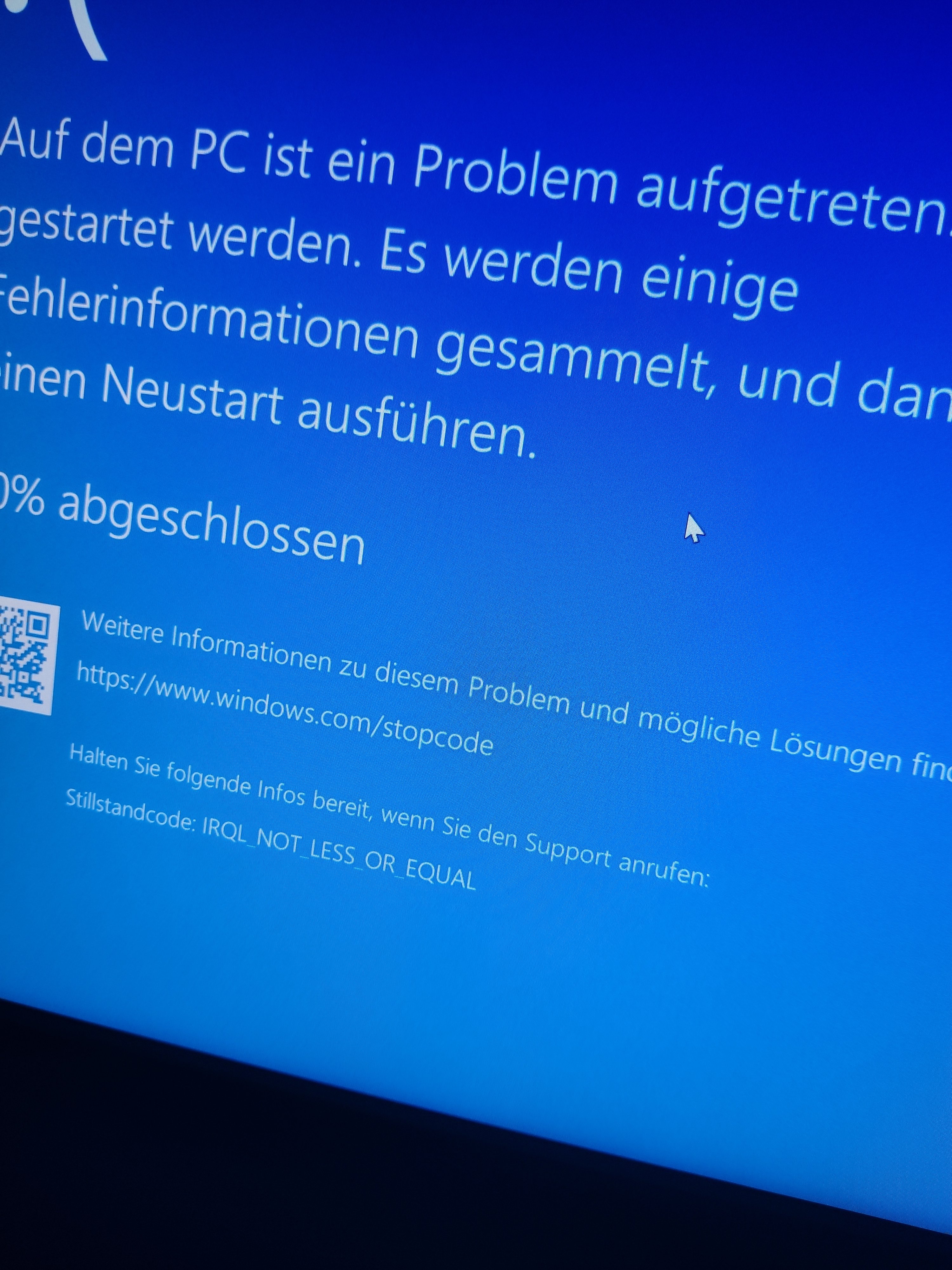

ich krieg in letzter zeit wöchentlich ca. 3 irql not less or equal abstürze. Habe das aktuellste bios, neueste windows versin und neueste treiber.

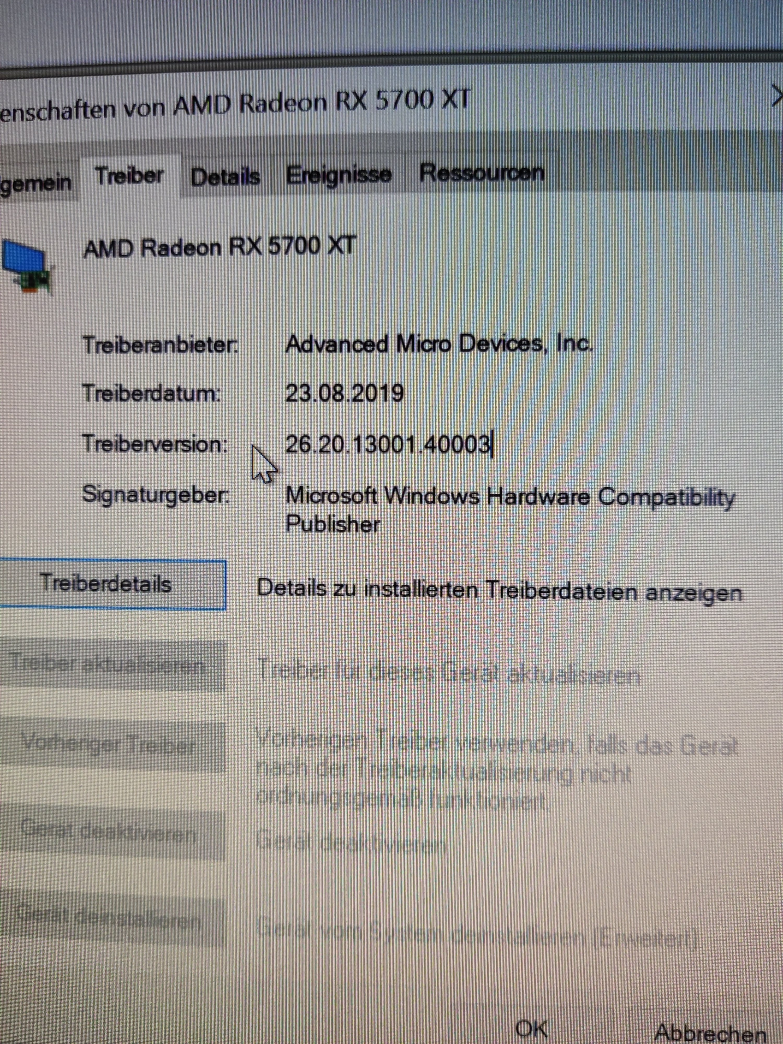

Warum du 3200 ram nicht auf 3200 betreibst sagst du nicht. Ansonsten Treiber Problem. Warum wird dir niemand sagen können weil wir nicht wissen was du installiert hast.

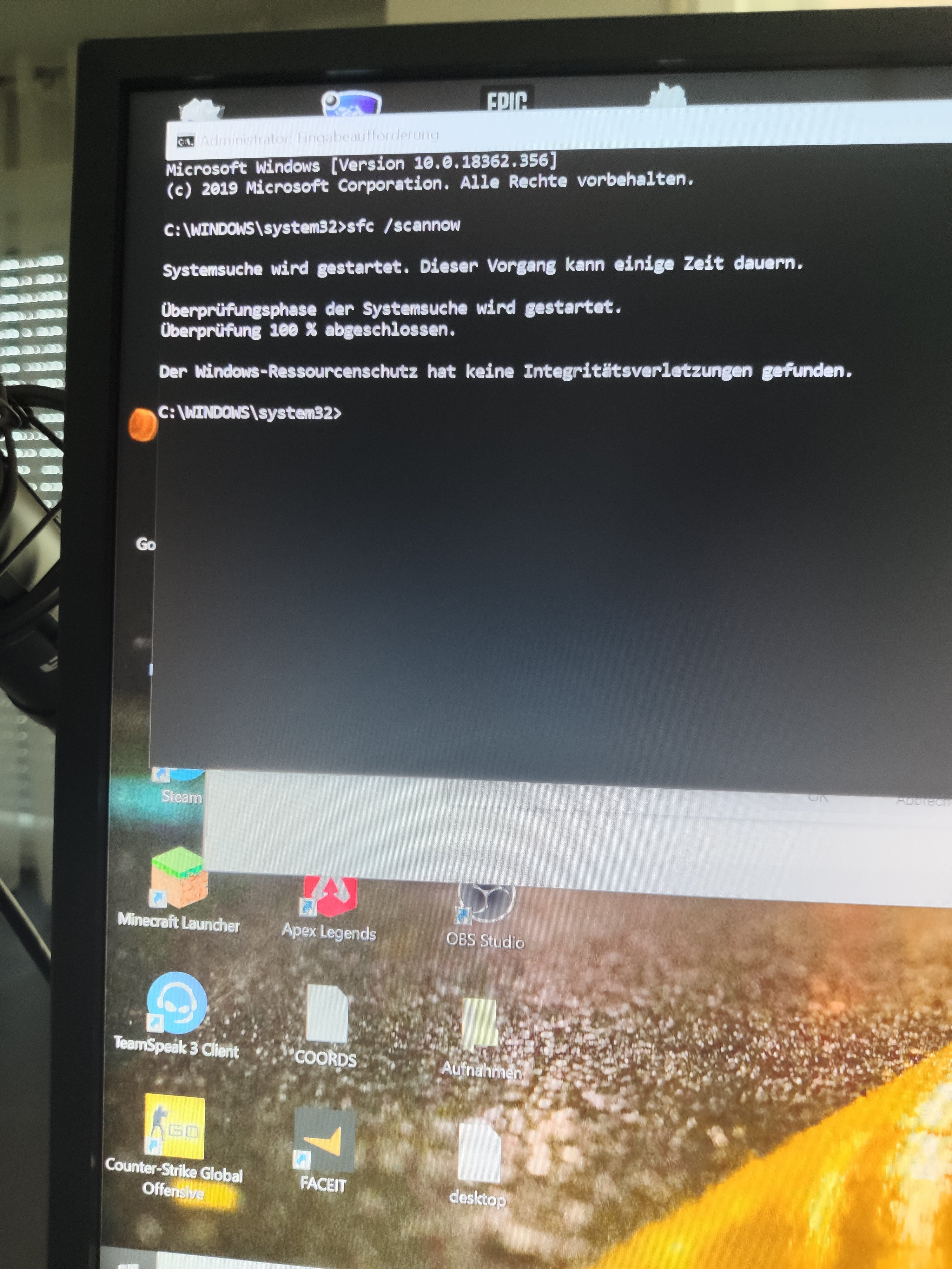

Mach doch einfach mal diesen Befehl:
sfc /scannow
unter cmd als administrator starten
event. noch chkdsk c: /f
823267
823266

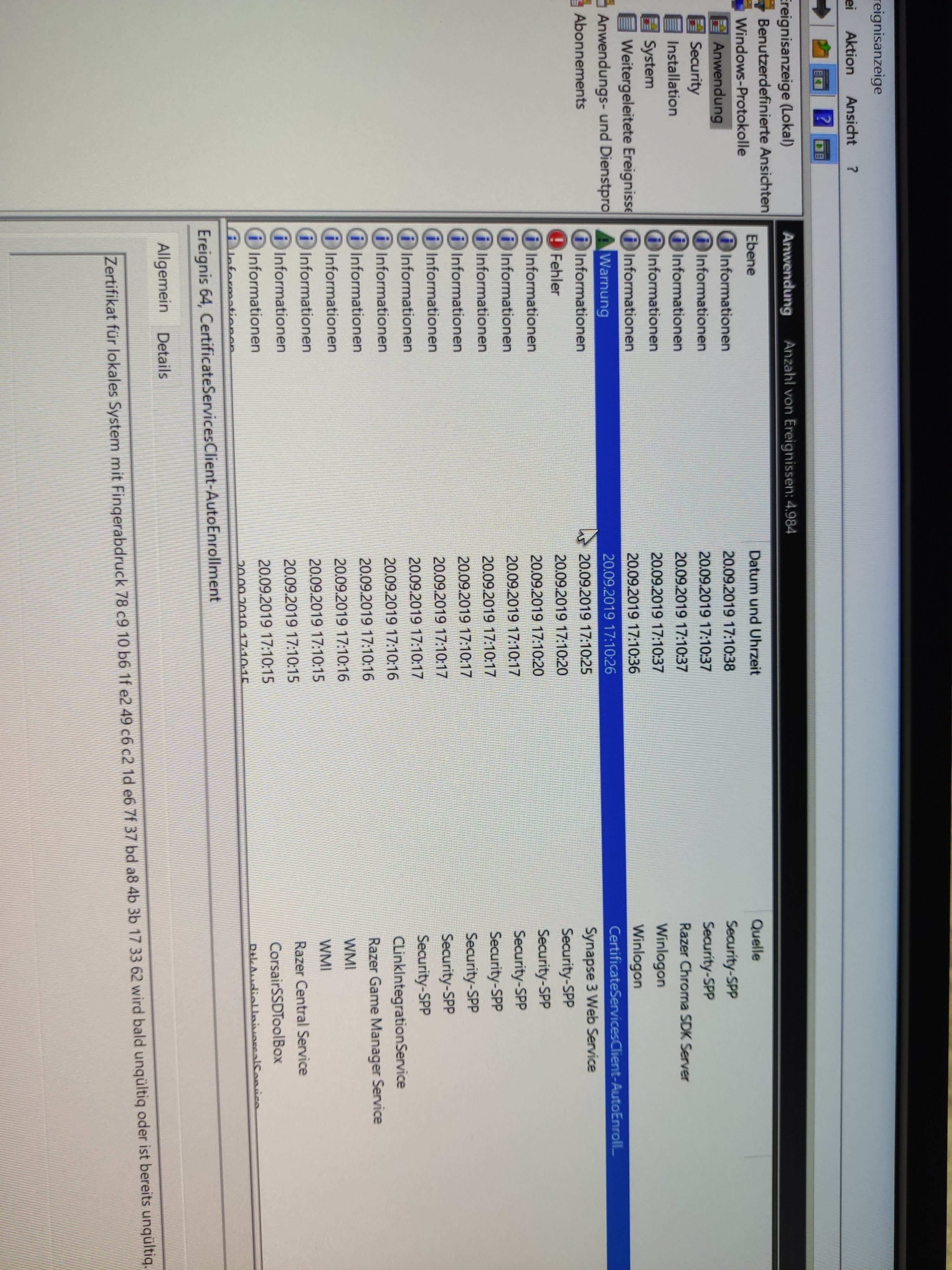

Ereignisanzeige anschauen was die sagt
das stand da beim letzten absturz
