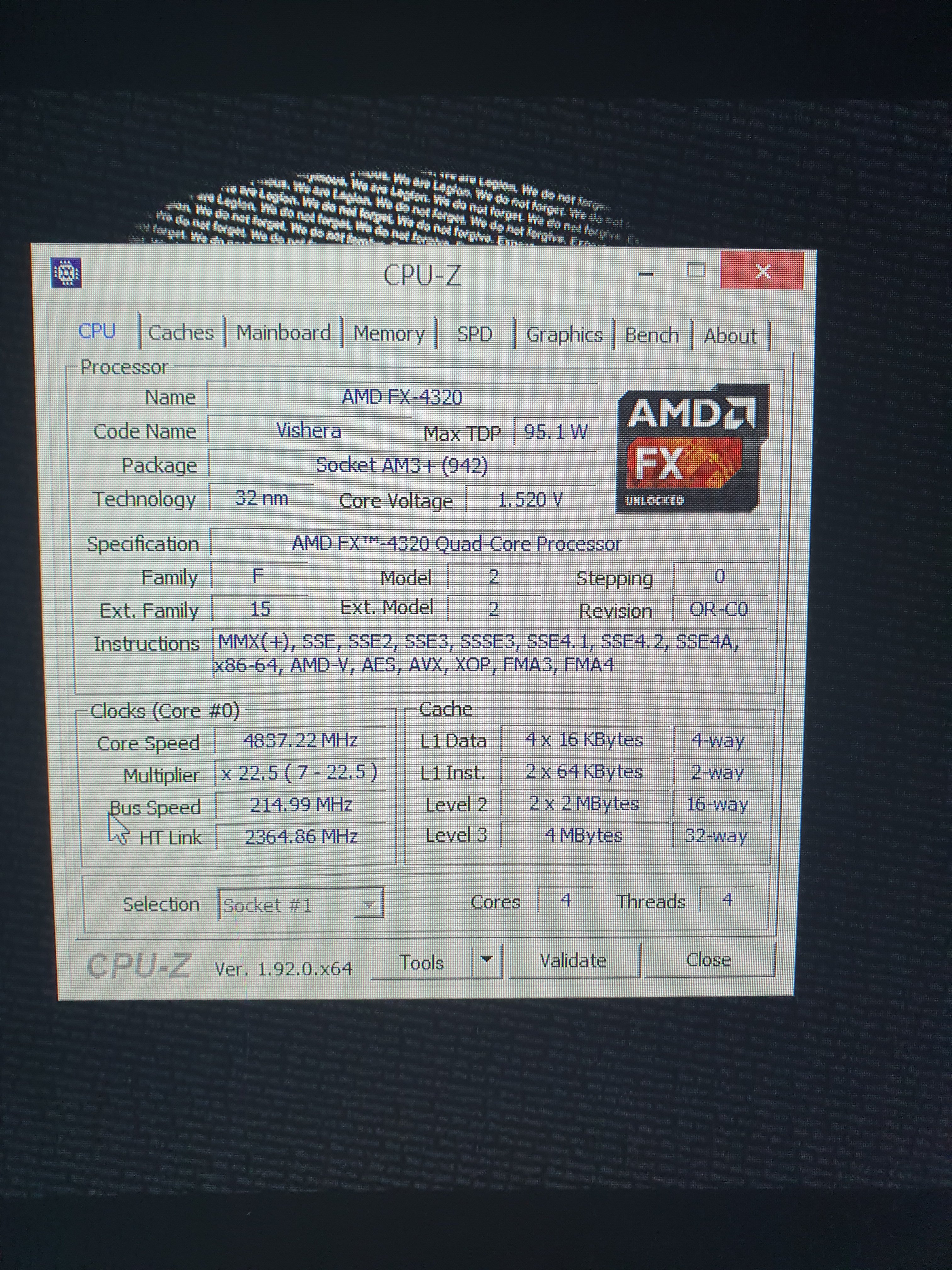

Hy, ich grüße,
meine Frage, wie komme ich auf über 5 GHZ, die Spannung kann ich nicht weiter erhöhen, temp ist alles immer grünen Bereich 55 Grad bei Prime.
Erhöhe ich den Multiplikator oder den Bus steigt immer ein Kern aus bei Prime bzw macht fehler.
Kann ich noch iwas machen.
Vielen Dank
Wenn Temperatur passt und du ohne Spannungserhöhung nicht weiter kommst, kannst du doch nur die Spannung erhöhen. :D

Äh, 1,5V ist die Turbo Spannung, die AMD für die FX ansetzt. Das hält der FX schon aus, der kann noch deutlich mehr ab. Das liegt einfach an der uralten Fertigung, dass da auch Spannungen stehen, die einem heutzutage Angst machen. Und die Spannung kühlt man auch bei 55°C weg, wenn die Kühlung halbwegs gut ist. Selbst die FX9000er Modelle mit offiziell 220W kann man unter 60°C halten, ohne dass sie throtteln.
@TE: was ist denn deine Intention? Und wieso kannst du nicht mehr VCore geben? Ist das schon das Maximum des Boards? Dann würde ich dir raten, lieber etwas runter zu gehen. Denn die Boardhersteller haben das Maximum der VCore nicht umsonst gewählt. Wenn du mit den Einstellungen längere Last auf das Board gibst, dürfte das die Lebenserwartung der Platine erheblich verkürzen.
Hast du auch die CPU-NB und den Ram übertaktet? Wenn nicht, dann lässt du da viel liegen. Die Kerne können auch nur das verarbeiten, was sie bekommen. Und wenn ihnen die NB oder der Ram nichts liefern, dann bringt das Ganze OC der Kerne nichts.

so ist es ich habe schon ein neues System am Start, ich will einfach schauen wie weit ich komme, wenn ich den CPU grille ist das ok.
Die 1,55 Volt werden gekühlt von einem BeQuiet Slim Rock und Grizzly Paste, Sensor Fehler kann ich ausschließen.

Ja das MB kann nicht mehr Spannung geben da bin ich am Limit mit 1.55.
NB ist auch übertaktet 10 Prozent und der RAM auch wenn ich den RAM Takt weiter erhöhe steigt der Rechner auch aus
Es gibt glaub ich so ein Tool mit dem man die Spannung bei sehr vielen Mainboards die einen bestimmten Spannungscontroller verwenden bis glaub 2,3 Volt erhöhen kann. Der 8auer hatte da was von in einem seiner Videos erzählt. Ich such das später mal.
