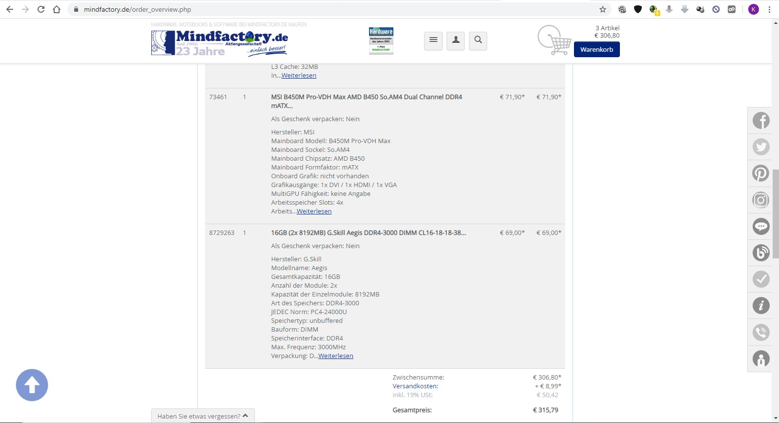

Mehr als die Links posten kann ich nicht. Die 316 EUR inkl. bei Mindfactory sind korrekt #diedritte.
@RaptorTP - Kannst du mal einen Link/Quelle nennen, bei dem ein Board ohne SpaWa Kühler Probleme macht? Ohne OC natürlich und mit normalen Airflow im Case. Wir gehen hier ja schließlich auf die Anforderungen des TE ein, nicht auf deine (auch wenn der TE für eine ordentliche Beratung nicht mal das nötigste postet, ist die Konfig mit dem 1600 für quasi den gleichen Preis wie der 3600 murks, weil einfach spürbar weniger Leistung)
Grüße
sorry Kvnn. du hattest recht ;)

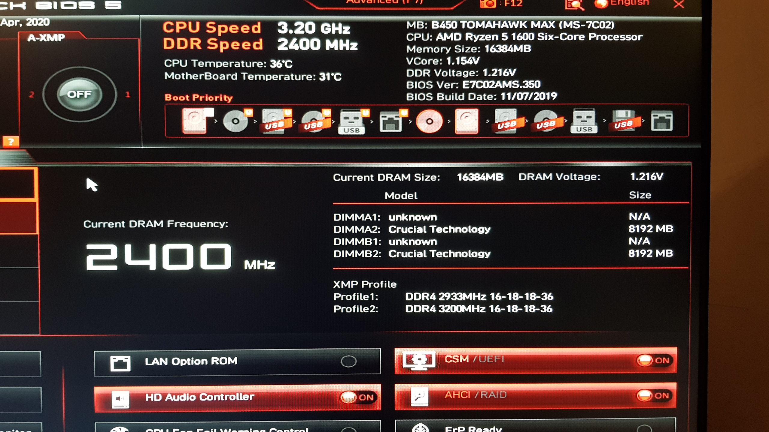

So meine Komponenten sind alle angekommen, und verbaut die mir RaptorTP empfohlen hat.
Jetzt habe ich mal noch schnell zwei Fragen da ich ja noch am basteln bin, ist es zwingend notwendig Windows neu zu installieren, und bei meinem Arbeitsspeicher werden nur 2400 angezeigt anstatt 3200
Reaktionen: RaptorTP

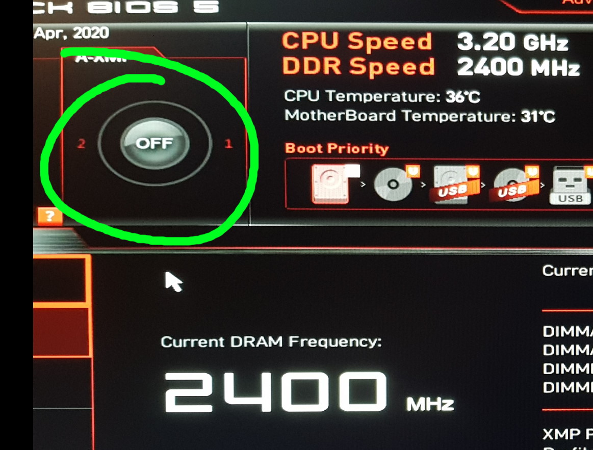

XMP Profil 2 musst du laden im BIOS
Japp - mach Windows frisch .. geht aufm USB Stickl auch verdammt schnell
einfach dort draufklicken bis Profil 2 aktiv ist ;)
Okay alles soweit gemacht und hat auch geklappt.
Jetzt habe ich mich mal an den RAM herangetraut, und habe ihn auf 3600 gestellt läuft auch wunderbar soweit.
