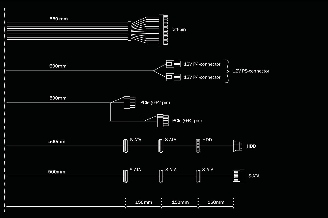

Be Quiet System Power B9 600 Watt
Laut Schaubild kann die Grafikkarte nur mit 1 Kabel versorgt werden. Dort kann man also nicht ansetzen.
Ohnehin gibt es die Karte nicht mit mehr als 1x8-Pin ...
