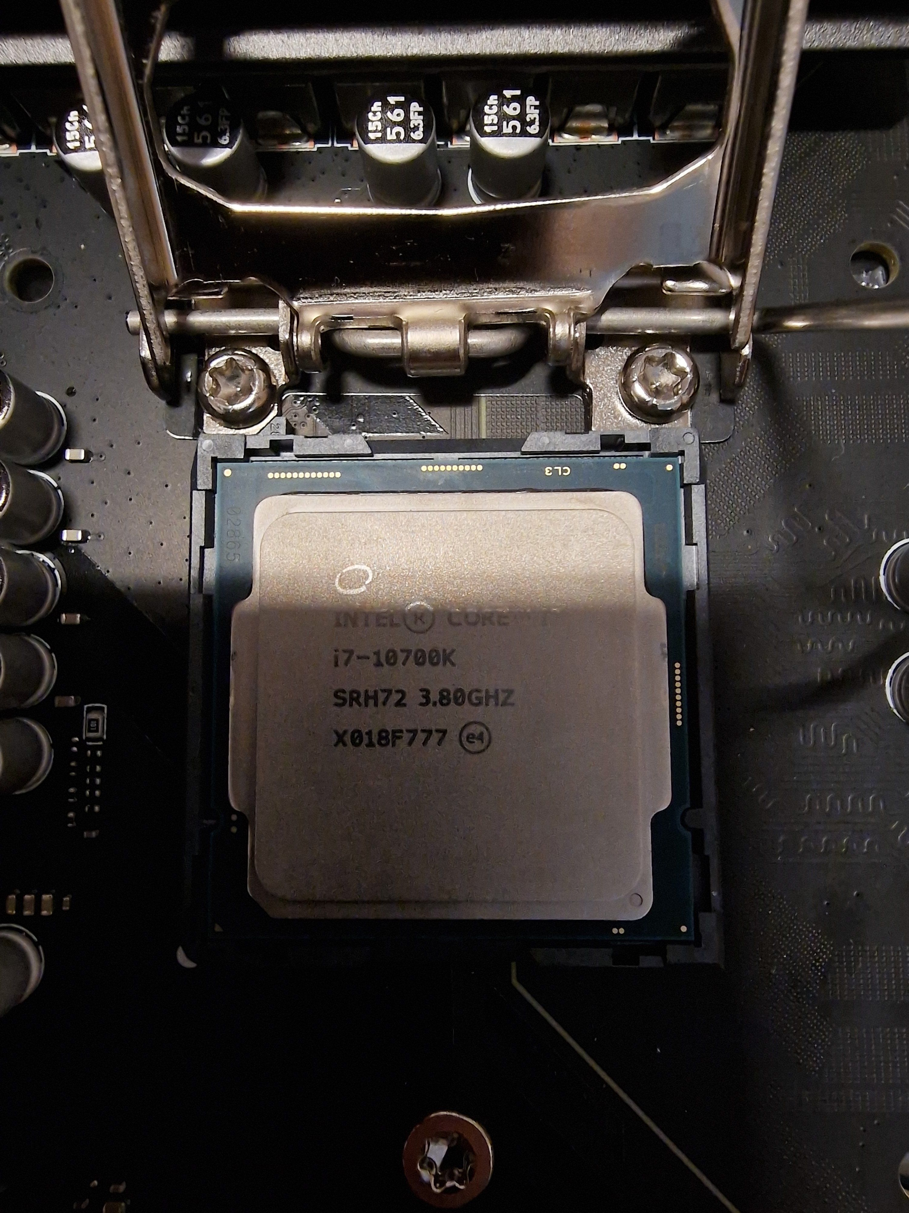

Ist das richtig montiert so?

CPU steckt nicht richtig. Die Nasen vom Rahmen passen nicht in die Ausbuchtungen. Wenn die CPU richtig sitzt, geht der Rahmen auch mit Schraube zu. Mach mal Bilder die nicht auf dem Kopf stehen und mal ein senkrecht von oben auf die CPU

0815burner schrieb:CPU steckt nicht richtig. Die Nasen vom Rahmen passen nicht in die Ausbuchtungen. Wenn die CPU richtig sitzt, geht der Rahmen auch mit Schraube zu. Mach mal Bilder die nicht auf dem Kopf stehen und mal ein senkrecht von oben auf die CPU
SIeht eig gut aus, Rahmen schließen und dann sollte der eig ohne größere Probleme unter die Schraube passen. Bitte foto mit geschlossenem Rahmen.
Zur Not kann man ja mal den Finger bemühen und den Rahmen leicht unter die Schraube "drücken", sieht aktuell eher so aus als wäre der Rahmen halt einfach über die Schraube gerutscht.

Also CPU scheint zu passen. Aber die Nasen des Deckels haben eine unsymmetrischen Abdruck auf der CPU hinterlassen. Ob die das aber überhaupt sollen und ob das so richtig ist, sorry, dafür mache ich das zu selten.

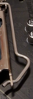

Hast du diese gebogene Halteklammer überhaupt in irgendeiner Art und Weise schon genutzt!? Diese Klammer wird erst wieder unter diese Metallnase geklemmt, nachdem der Metallrahmen richtig auf der CPU aufliegt und auch vorne unter die Schraube greift.
Siehe dazu bitte die Anleitung!
Motorrad schrieb:Anhang anzeigen 1363954
Habs hingekriegt. Nur beim M.2 slot hat sich schraube irgendwie komisch verdreht. ich glaube ich lass das lieber mit dem aufrüsten.
