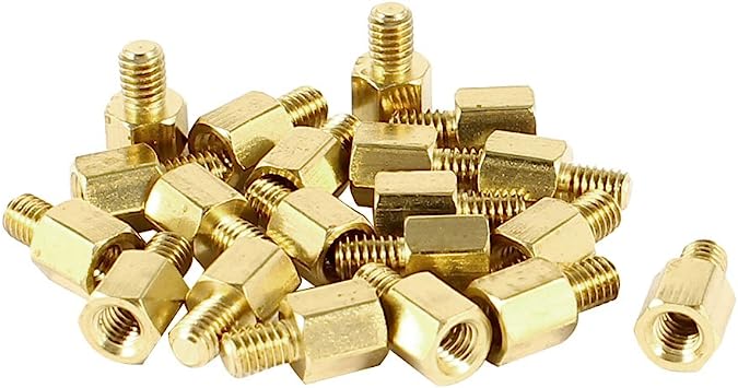

Was ist ein abstandhalter?Skudrinka schrieb:Klar kannst die nachkaufen.
Amazon als Beispiel.
Den Abstandshalter unter der m2 nicht vergessen.

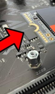

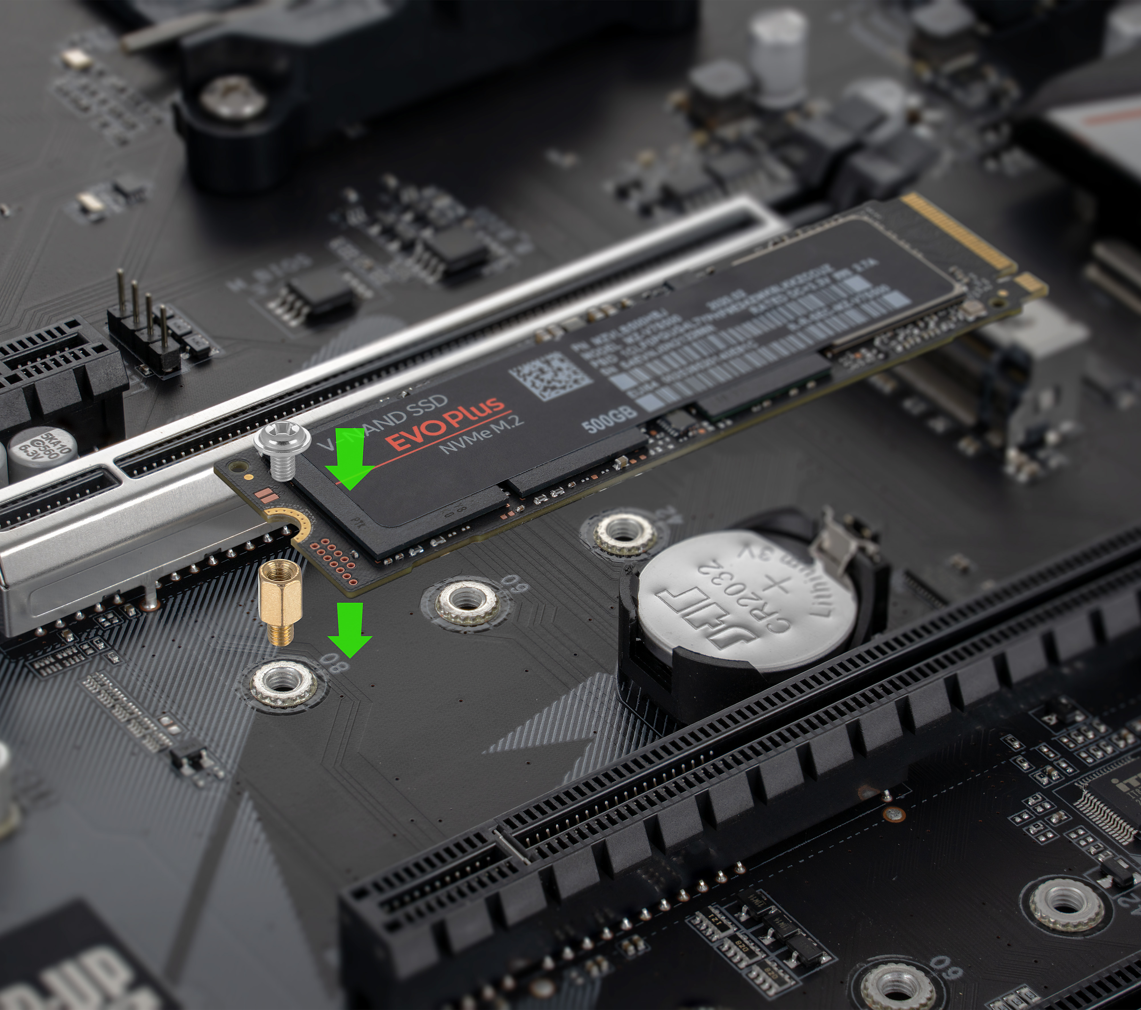

Der Abstandshalter ist das Teil zwischen Mainboard und SSD, in das dann zur Fixierung der SSD die Halteschraube eingedreht wird.
Abstandshalter auf dem Board verschraubt (roten Pfeil bitte wegdenken):
Danach mit montierter SSD und eingedrehter Halteschraube:

Ein Abstandhalter ist ein kleines Stück Metall in Form eines Gewindestücks oder Bügels oder Mutter.
SSDs werden nicht "direkt" aufs Mainbaord verschraubt sondern müssen aufgrund der höhe des M.2 Slots auf der "Schraubenseite" einen höhenausgleich haben, hier siehst du in Messing (Gold/Gelb) einen Abstandshalter der den Höhenunterschied zwischen Mainboard und Montagehöhe der SSD (bedingt durch den M.2 Slot) ausgleicht.

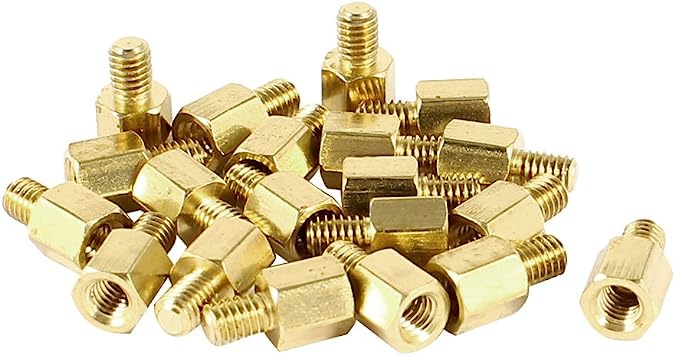

Ein Abstandhalter ist ein kleines Stück Metall in Form eines Gewindestücks oder Bügels oder Mutter.Anhang anzeigen 1363975
