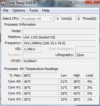

so hier ein jpg
ziemlich unstabile temps nicht?
obwohl da auch etwas anderes angezeigt wird als im bios xD
aber da ist die vcore ziemlich hoch wie ich das seh (fals es das ist)

Den Vcore kannst du sicherlich noch ein wenig senken ansonsten sehen die Temps doch in Ordnung aus. Entscheidend sind aber die Temps unter Last! Teste das mal mit Prime95.
