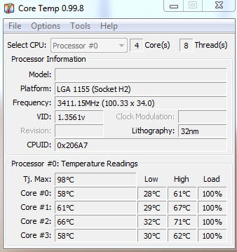

wie lang soll ich laufen lassen?
So lange, bis sich die Temperatur eingependelt hat, 5-10 Min sollten reichen.
Achte aber in Coretemp gleichzeitig darauf, dass die Temps nicht wärmer als ~75°C werden.
Wie siehts mit der Gehäusekühlung aus?
die gehäuse kühlung sollte eigentlich gut sein ist ein Thermaltake element G gehäuse finde ich recht in ordnung-.-
gut lasse mal kurz laufen
so ....also meine meinung dazu ....wtf?....
ich glaub die spannung ist echt etwas hoch-.- soll ich sie festlegen? und wen ja auf wv etwa?
ich verwende auch "Core Temp" wie Lyrion.

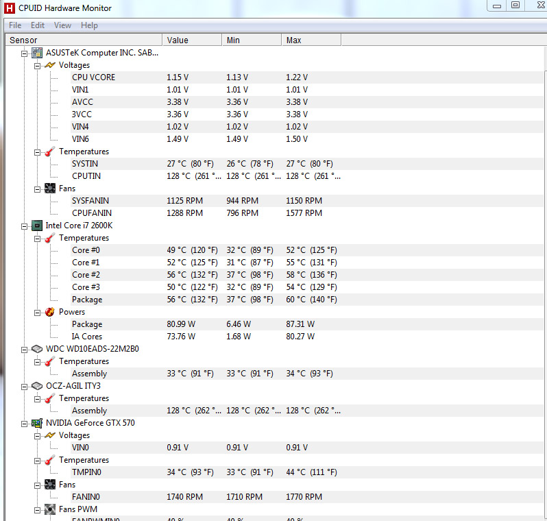

Die angezeigte VID stimmt bei mir nicht überein mit der Anzeige v. CPU-Z und HWMonitor. Die Anzeigen v. HWMonitor und CPU-Z sind aber identisch.
Daher hab ich meine Zweifel, ob die VID-Anzeige beim TE richtig sind.
VID müsste ja das gleiche sein wie CoreVoltage der CPU-Z, oder täusch ich mich da?

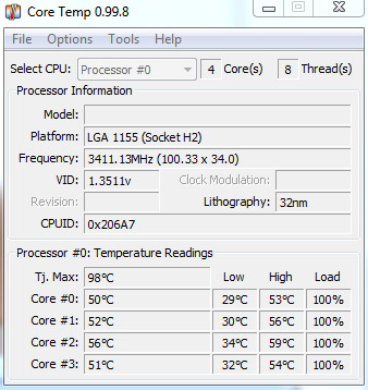

habe nun die testergebnisse
schockierend
habe die vcore auf 1,2gestellt im bios
core temp zeigt noch immer über 1,3 an und hw monitor zeigt meine einstellungen an
temps haben sich gebessert seht selbst ka was da los ist noch immer zu hoch nicht?
beim ersten mal habe ich 10min laufen lassen dieses nur 5min (wollte ich noch sagen xD)
schockierend

Tja sag ichs doch
Die Temps sind sehr gut!
Ist normal.
Schau den Vcore mal mit CPU-Z nach, da müsste der richtige stehen.
Ist normal.
bit.turret schrieb:Kleiner Tipp: Habe den Standardlüfter des Mugen 3 gegen 2 x 120mm Enermax Warp mit eingebauten Reglern ausgetauscht. Sind nun 49°C unter absoluter Volllast![]()
Lüfter auf Vollgas ist auch eine Möglichkeit, um die Temperaturen zu drücken. Da geht meiner dann auch auf ca. 46°C runter.
Auf jeden Fall wird die OCZ falsch ausgelesen.

bei cpu-z sinds 1,2v ...unter last 1,15-.-
Gut, dann ist alles in Ordnung wenn er unter Prime95 nicht abstürzt
Schön zu sehen was untervolten für einen Temperaturunterschied ausmachen kann!

aber @catfan findest nicht dennoch das die cpu etwas heisst (60°) unter last wird? sollte doch wesentlich kälter sein ...so kann ich doch kaum übertakten xD

@Johnplus
Jop, aber wir wollen den TE jetzt auch ersteinmal nicht überfordern, er scheint sich damit ja nicht ganz so gut mit auszukennen
Die Ergebnisse könnten noch ein paar °C besser sein, dennoch liegen die Temps nun vollkommen im grünen Bereich.
