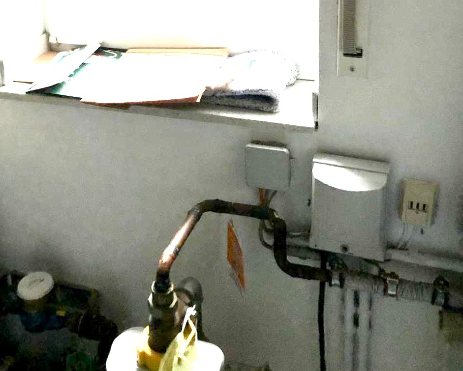

Meine Frau und ich haben kürzlich ein Haus gekauft und wir möchten durch einen Elektriker die Netzwerkverkabelung im Haus nachrüsten lassen. Derzeit befindet sich der Router des Vorbesitzers im ersten Stock. Ich möchte die Netzwerkverkabelung jedoch aus dem Haushaltsraum führen, um einen systematischeren Aufbau zu erhalten. Im Haushaltsraum befindet sich auch eine Telefondose.
Meine Frage ist, ob ich meinen Router (Fritz!box) an die Telefondose im Haushaltsraum anschließen kann oder ob ich den Anschluss im ersten Stock nutzen muss. Da die Schlüsselübergabe am 1. September stattfindet und der Elektriker bereits am 2. September mit den Arbeiten beginnt, ist die Zeit knapp.
Der Vorbesitzer ist bei der Telekom und hat DSL. Wir sind auch bei der Telekom und möchten unseren Anschluss gerne mit umziehen lassen.
Da der Elektriker für die Baumaßnahmen ein beträchtliches Honorar verlangt, möchte ich sicherstellen, dass die Arbeiten nicht umsonst sind. Ich habe ein Foto vom Haushaltsraum angehängt, um euch eine Vorstellung zu geben. Über Ratschläge zum weiteren Vorgehen würde ich mich sehr freuen.

Natürlich kannst du die TAE dort nutzen. Um zu sehen, wie das derzeit geklemmt ist, müsstest du mal die Blende der TAE abschrauben und ein genaues Bild machen. Ist links auch noch eine Dose, wo die Telefonleitung drin verbunden ist?
Aber selbst wenn die TAE derzeit nicht oder falsch (parallel) angeschlossen ist, kann das problemlos korrigiert werden.
Reaktionen: blastinMot und Telekom hilft

Wenn die Leitung nach oben parallel an der dortigen Dose hängt, gibt es Probleme. Ist es korrekt in Reihe geschaltet, wäre alles in Ordnung.
Genaueres lässt sich ohne weitere Bilder nicht sagen. Aber selbst wenn es nicht passt - das kann innerhalb kürzester Zeit behoben werden. Würde der Telekomtechniker erledigen, der für die Bereitstellung kommt. Und falls keiner kommen soll, da der alte Leitungsweg vor Beauftragung deines Umzugs frei ist, könnte @Telekom hilft intervenieren und dafür sorgen, dass doch einer kommt.

Wenn der Elektroniker nicht total inkompetent ist, bekommt er das auch ohne die Telekom hin.
Zumindest hinter der 1. Telefondose (im Bild rechts neben dem Hausanschluss), darf auch ein Elektriker offiziell arbeiten.
