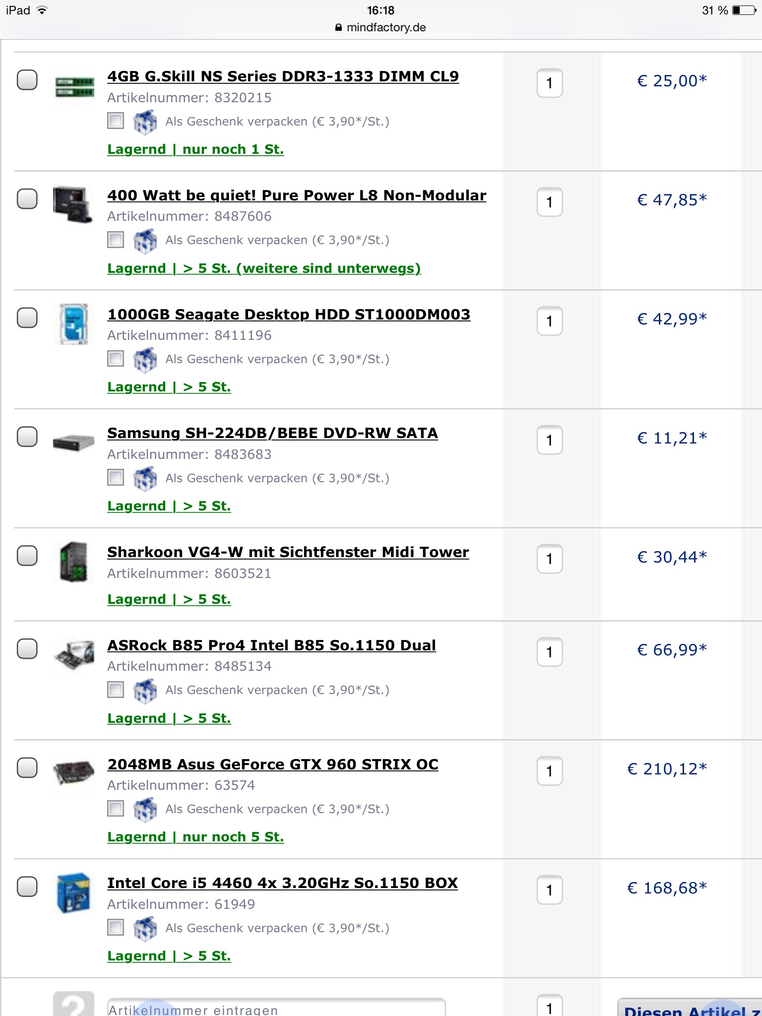

Hey, ich hab mich für folgendes Entschieden:
1x 4GB G.Skill NS Series DDR3-1333 DIMM CL9
1x 400 Watt be quiet! Pure Power L8 Non-Modular
1x 1000gb seagate desktop hdd
1x Sharkoon VG4-W
1x ASRock B85 Pro4 So. 1150 Dual
1x i5 4460 4x 3.20Ghz So. 1150 BOX
1x 2048MB Asus GeForce GTX 960 STRIX OC
1x cd und brennerlaufwerk.
==> 600€
Würde ihn zum schneiden und zocken nutzen, hauptsächlich csgo aber ab und zu auch sowas aufwendigeres wie arma 3.
Ist das sinnvoll investiertes Geld oder seht ihr da Probleme(grad bei der kompatibilität)?
Danke schonmal

würde 1600er RAM nehmen und gleich 8GB.
Außerdem würde ich micro ATX, wenn nicht sogar miniATX als Formfaktor nehmen, weil ich es immer komisch finde, für so wenig Hardware so viel Pplatz zu verschwenden.
zudem nen cpu kühler. ben nevis zb.
Passt mehr oder minder. Nimm aber anderen RAM. Würde die beliebten Crucial ballistix Sport 8gb vorschlagen. Und bei der Graka über eine R9 380 nachdenken. Dann aber eventuell auf das coolermaster g450/g550 wechseln. Ist m.M.n besser
http://geizhals.de/1280834
Das wäre ne gute 380
@HeinMueck: miniATX ist immer gleich soviel teurer 😁
In der Leistungsklasse ist es eigentlich egal ob die 960 oder die 380 Nitro genommen wird, sollte allerdings der Plan bestehen mit dieser Konstellation auch DX12-Spiele zu spielen, dann zum derzeitigen Zeitpunkt klar die 380 wählen. Der Aufpreis hält sich in Grenzen, 10€ sind vernachlässigbar.
Über den zu kleinen Speicher wurde ja schon ausreichend gesagt, was es zu sagen gibt.
Ich würde auch beim Sharkoon als Gehäuse bleiben, das ist ausreichend
nimm 8 gb ram und ich würde da ein stärkeres NT nehmen da hast etwas mehr Luft nach oben
ich würde auch zu der zusammenstellung von JollyRoger2408 raten.
wenn dir die kosten für eine extra ssd zu hoch sind, könntest du auch noch über eine Seagate Desktop SSHD 1TB nachdenken. die sshd kostet nicht viel mehr als eine normale hdd, erreicht aber in vielen fällen fast die geschwindigkeit einer ssd.
JollyRogers Zusammenstellung ist ja auch "nur" 128€ teurer als das, was sich CoastGaming zusammengestellt hat :rolleyes:
Dürfte dann klar sein, dass es mehr Leistung gibt. Und wenn wir noch mehr geld in die Hand nehmen, gehts noch besser. Und so lange uns der TE kein Budget angibt, was er an Geld ausgeben kann und sich dann auch mal alle dran halten, können wir nur raten, was es wird.
ich weis ja nicht, wie du auf die 128€ kommst, wenn ich die komponenten zusammenrechne, komme ich auf 651€ (51€ mehr als die vorgabe vom te in #1).
