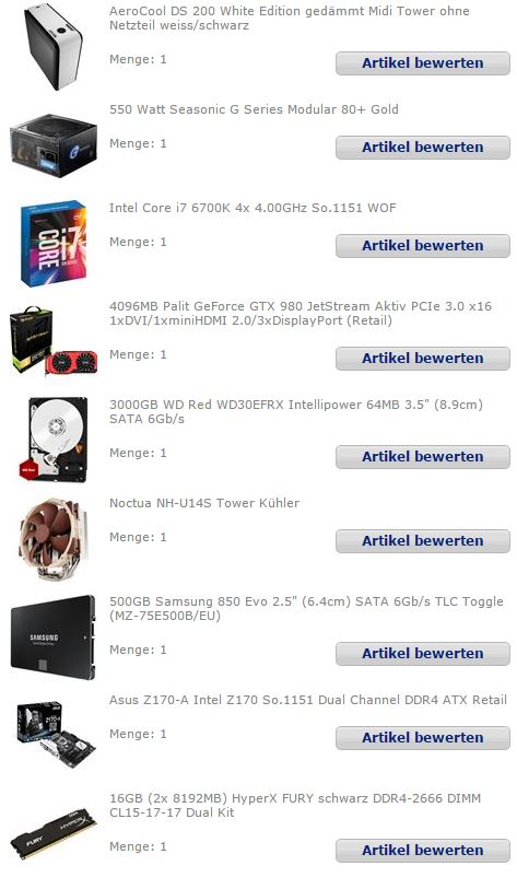

Ich hab mir einen Computer bestellt ( Unbenannt.JPG), allerdings hat der jetzt kein Laufwerk drin :(

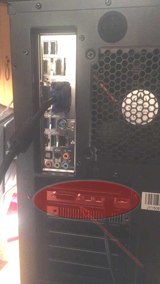

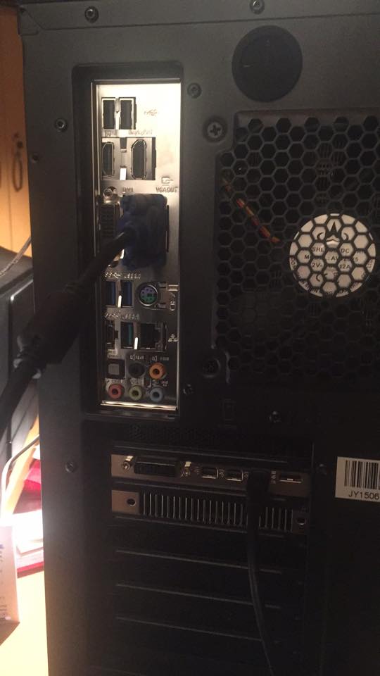

Es gibt nur einen HDMI Anschluss...
Selbst das VGA Kabel hat nicht funktioniert
Ja, aber am Mainboard ;)
Contraluck schrieb:
Was hat das Mainboard für eine Ausgabe, also welches Kabel muss ich benutzen
Du darfst das kabel nicht ans Mainboard stecken - sondern weiter unten an die Grafikkarte! Wahrscheinlich brauchst Du ein Kabel: Mini-HDMI (Grafikkarte) zu HDMI (Bildschirm). Was ist es denn für ein Bildschirm?
Dell U2414H
Also beim Monitor kommt ständig: Es kommt kein Signal von ihrem Computer, betätigen Sie die Maus oder Tastatur.
Also die Anschlüsse hätte ich ...
Welcher ist der richtige?
Contraluck schrieb:
Dell U2414H
Also die Anschlüsse hätte ich ... Welcher ist der richtige?
einer von denen hier:
Displayport oder mini-HDMI, was du da hast.
Da hängt ein VGA Kabel am Board, das nicht benutzen, da die onboard Anschlüssen abgeschaltet werden, wenn ne Grafikkarte drinn steckt. Du musst unten die DVI oder HDMI oder DisplayPort Anschlüsse verwenden, besser den DVI oder DisplayPort Anschluss, da HDMI gern mal Probleme macht.
