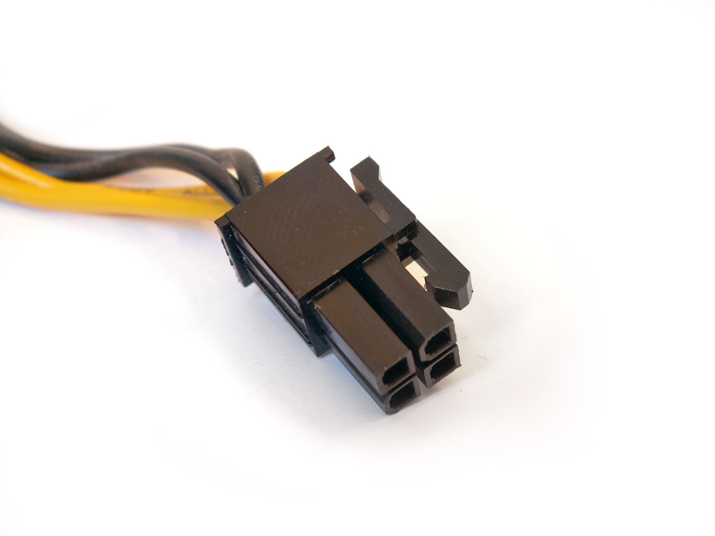

Wenn man es am Haupt-Startknopf einschaltet, läuft es ca. 7 Sekunden, alle Lüfter drehen sich.
Danach schaltet es selbständig ohne jeden Warnton aus.
Ich habe nun schon alle Peripherie abgesteckt - ohne Erfolg.
Auch den RAM rausgenommen, ohne Erfolg.
Wenn ich allerdings den ATX 12V Stecker abstecke, läuft das Gerät durch.

Ich habe nun den vierpoligen Versorgungsstecker eingesteckt und ließ den PC OHNE Prozessor laufen. Ergebnis: PC schaltet nach 5 Sekunden aus. Somit kann es nicht am Prozessor und nicht an der Wärmepaste liegen. Aber an was dann???
Wenn ich den 4poligen Versorgungsstecker ausstecke, läuft der PC auch ohne Prozessor stundenlang durch.
