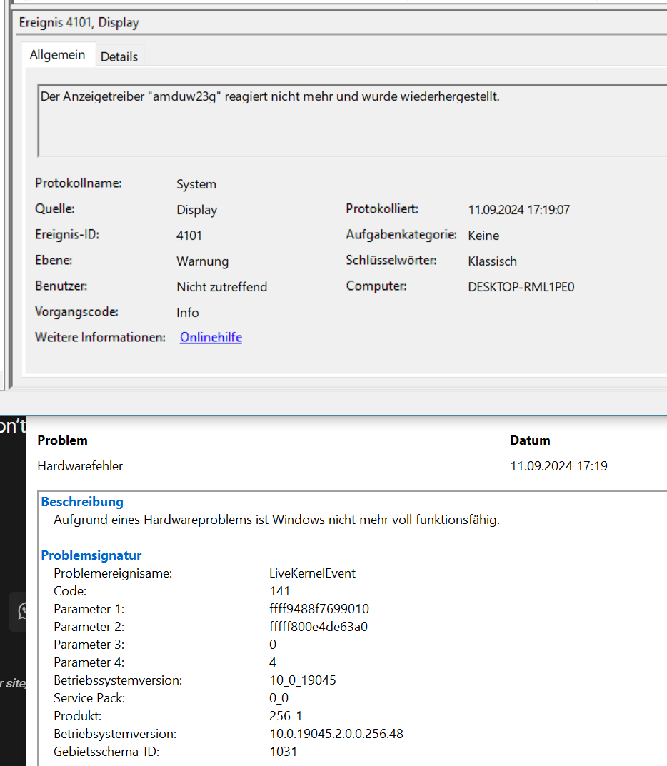

3) der 8600G schmiert ab- und zu ab (friert ein, anschließend schwarzer Screen und nach paar sec gehts wieder) mit Fehlermeldung "Der Anzeigetreiber "amduw23g" reagiert nicht mehr und wurde wiederhergestellt." in der System Ereignisanzeige.

Hier noch der letzte Aussetzer, Windows meint es ist ein Hardwarefehler
Ach ja, passiert immer nur wenn ich im Edge was mache ?!
Schalte XPM ab, das riecht ganz häftig nach RAM Problem in dem sinne, das dein OC (xmp) nicht stabil ist.
1) Normal
2) Normal
3) Hat nichts mit dem Unterschied 4650G <> 8600G zu tun.
Es schreit eher nach Ram-OC zu hoch.

Mach mal einen RAM Test. Die CPU nutzt den RAM auch für die Grafikausgabe, spackt der RAM also, gibts auch GPU Treiber Abstürze.
Mit welcher Messhardware wurde der Stromverbrauch ermittelt? Ggf auch mal Eichen mit nem geeigneten Haushaltgegenstand wie ne LED Birne.
Mal alles wieder auf Standard gestellt, die herumspielerei beim RAM kann ja auch negative Auswirkungen haben.
@Hibbelharry der Treiber läuft sowieso im normalen RAM, das muss nichtmal damit zu tun haben, das es eine APU ist. ein instabiler ram führt gerne zu Fehlern im Grafiktreiber → abschmierer.
Ist halt ganz oft so, wenn iegendwer rumheult amd treiber wären instabil, das die Person nicht gepeilt bekommt, das ihr OC kacke ist.

AMD sagt maximal 5200... 5600 bzw. 6000 bekommt man sicher lauffähig, 6400 ist dann doch schon großzügig. Reduziere mal den RAM-Takt. Am Besten dass du es erstmal auf die 5200 einstellst und dann schaust, ob das Problem weg ist.
Isses so, hast du den Übeltäter und kannst austarieren, wie viel ggfs. geht.
Reaktionen: Teckler
Also so mal als extra Hinweis, bei dem Punkt das XMP abzuschalten geht es darum die Instabilität wegzubekommen, danach kannste machen was du willst, wenn du einen stabilen Zustand gefunden hast.

bin von xmp1: 6400, 1.35V auf xmp3: 5600, 1.1V runter.
Temperatur und Leerlauf Verbrauch sind deutlichst runter.
Hätte nicht gedacht daß das so viel ausmacht, man lernt nie aus.
Werde erstmal eine Weile beobachten bevor der von AMD empfohlene 6000er Sweetspot probiert wird.

last freezes gpu Treiber reset falsche Einstellung oder inkompatibler Ram.
Lösung jedec beim ram einstellen manuelles oc des ram auf ddr5 5833 und prüfen ob stabil bleibt eher nein.
ram imc auf 2-1 stellen mit ddr5 6400 manuell kein expo.
Das sollte stabiler laufen schädigt aber die Latenzen da aber die igp verwendet ist ist das egal
expo anmachen reicht nicht da amd nur expo 5200 garantiert
der 8600g ist eine andere fertigung und Architektur als dein 4650g darum dürfen die temperaturen andere sein. die 30watt idle sind geschuldet weil du so hohe RaM einstellungen nutzt. ab 6000mhz xmp kommen ca 7-10watt dazu gegenüber 5600er RAM.
6400er xmp RAM auch wenn von Asrock zertifiziert läuft nicht wirklich stabil auf dem deskmini welches wohl an den apu‘s liegt laut einem händler.
stell den RAM runter auf 5600mhz, dann läuft dein system stabil und der idle verbrauch sinkt.
