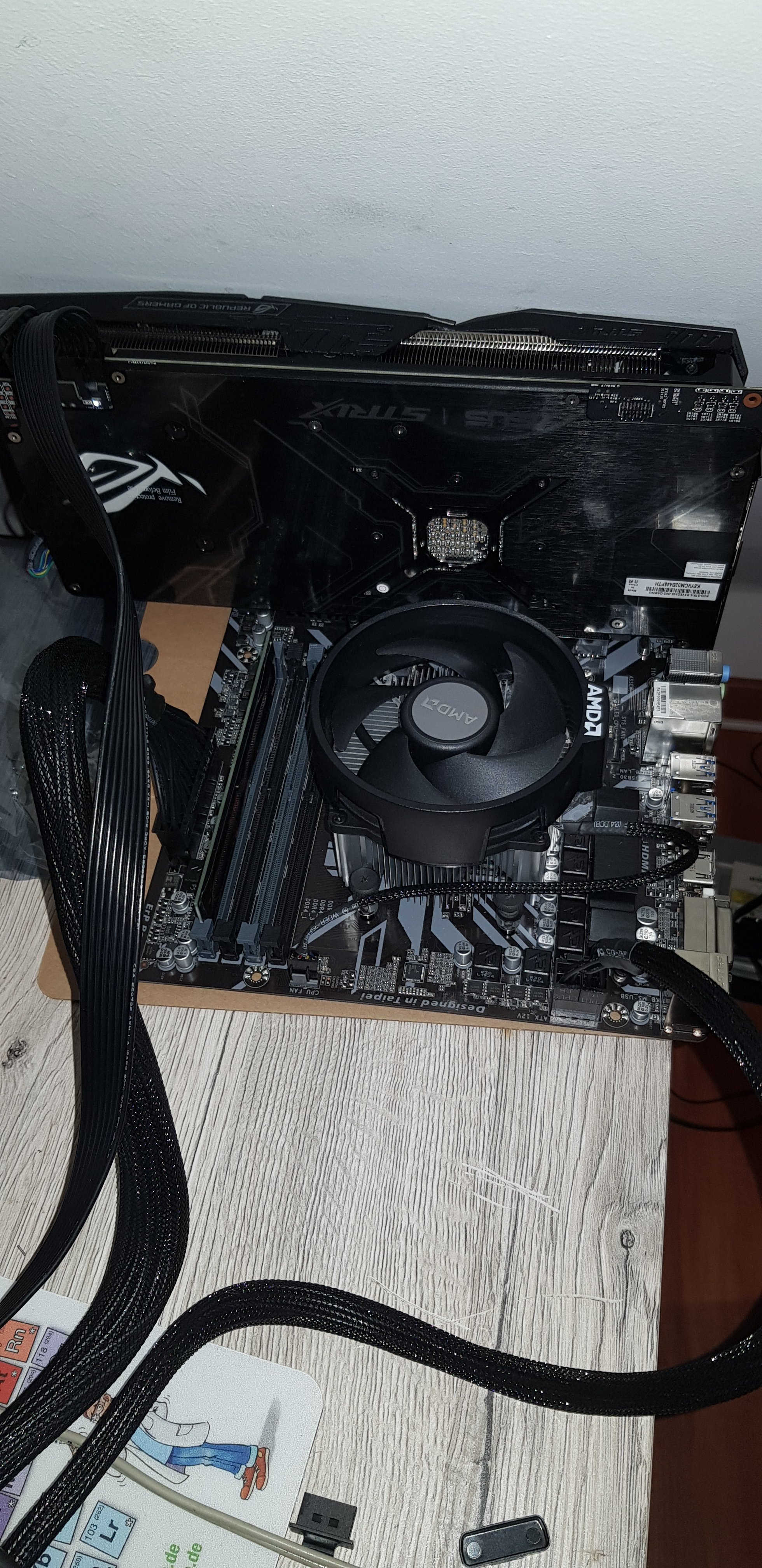

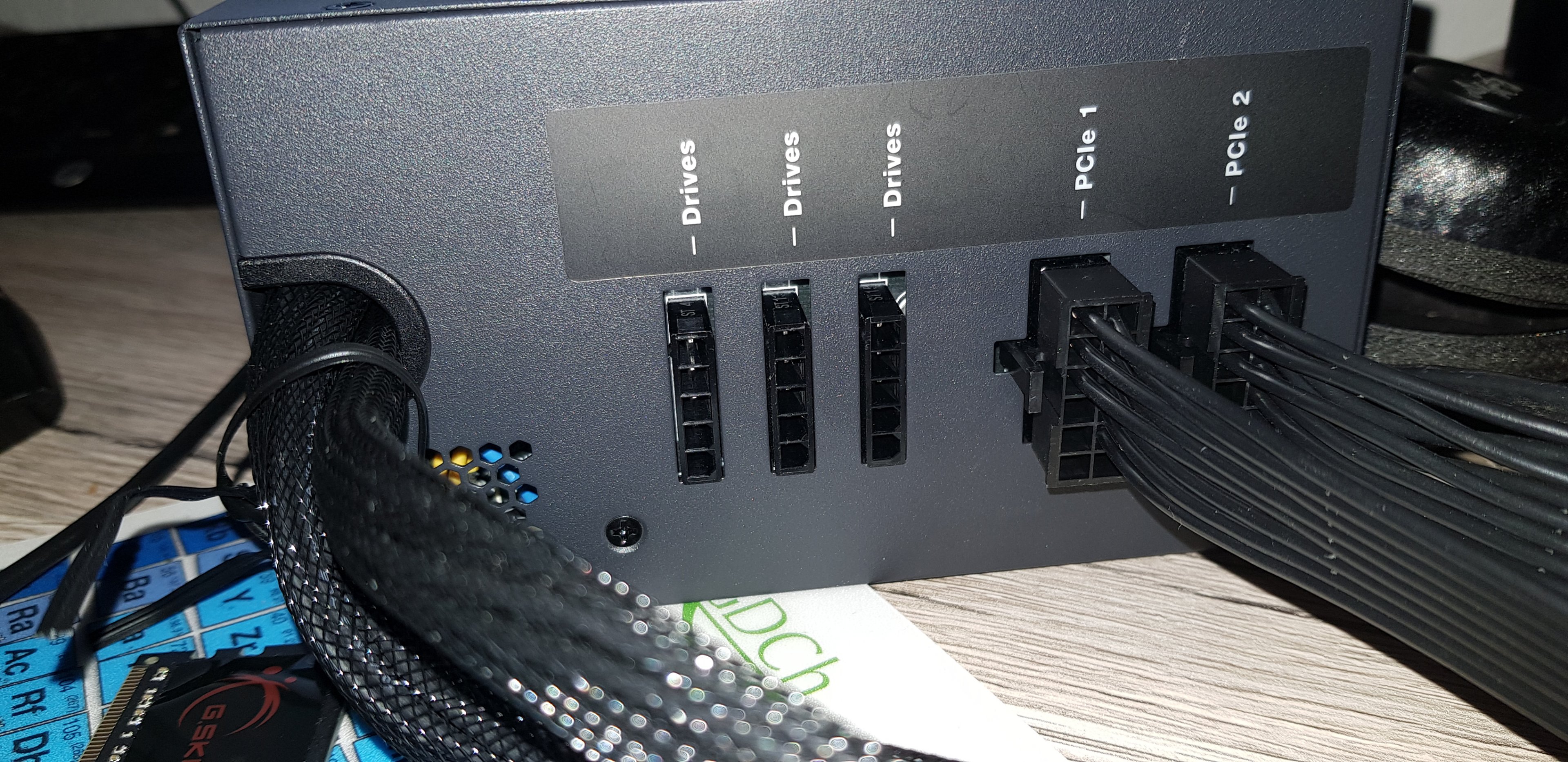

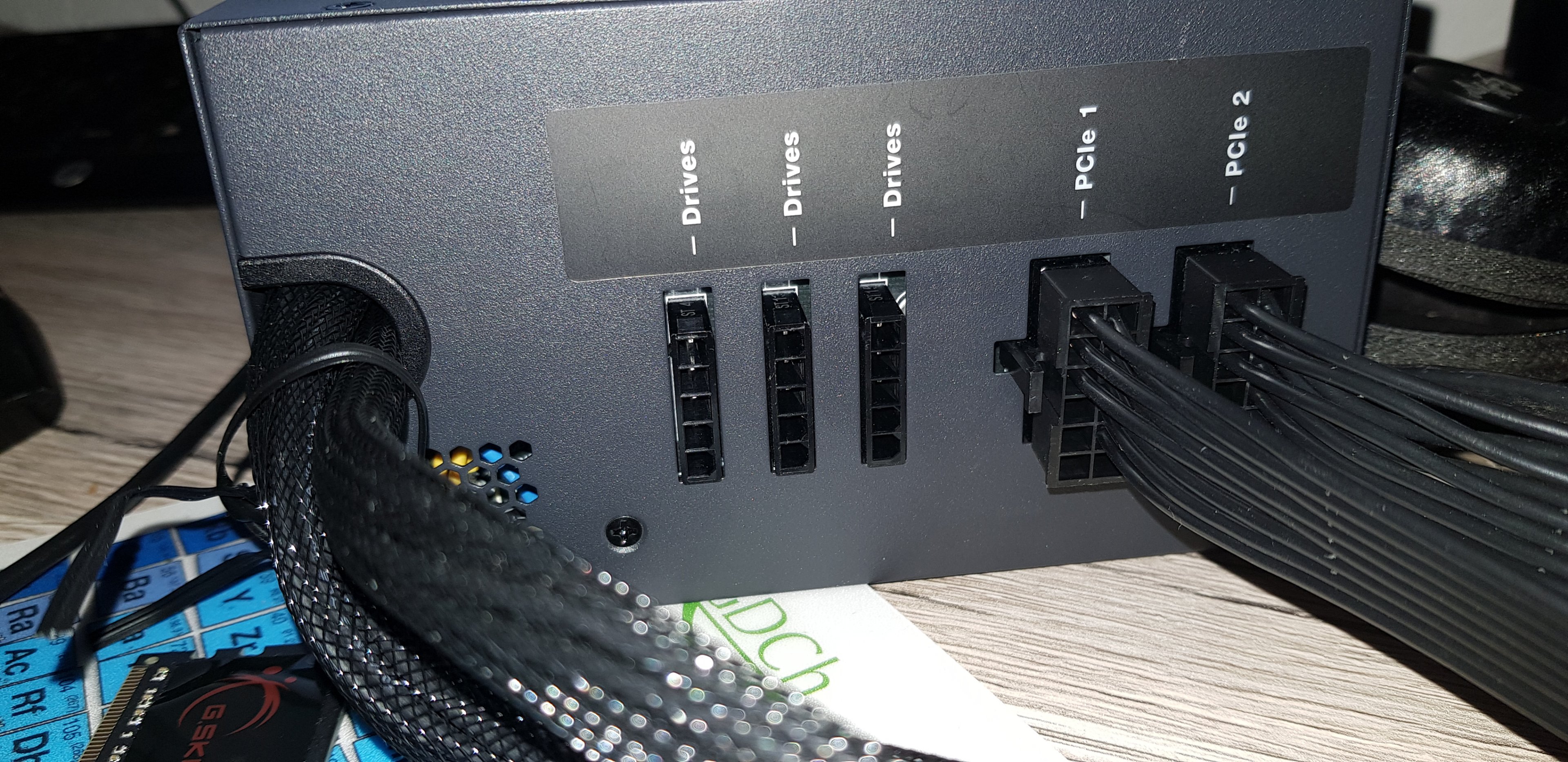

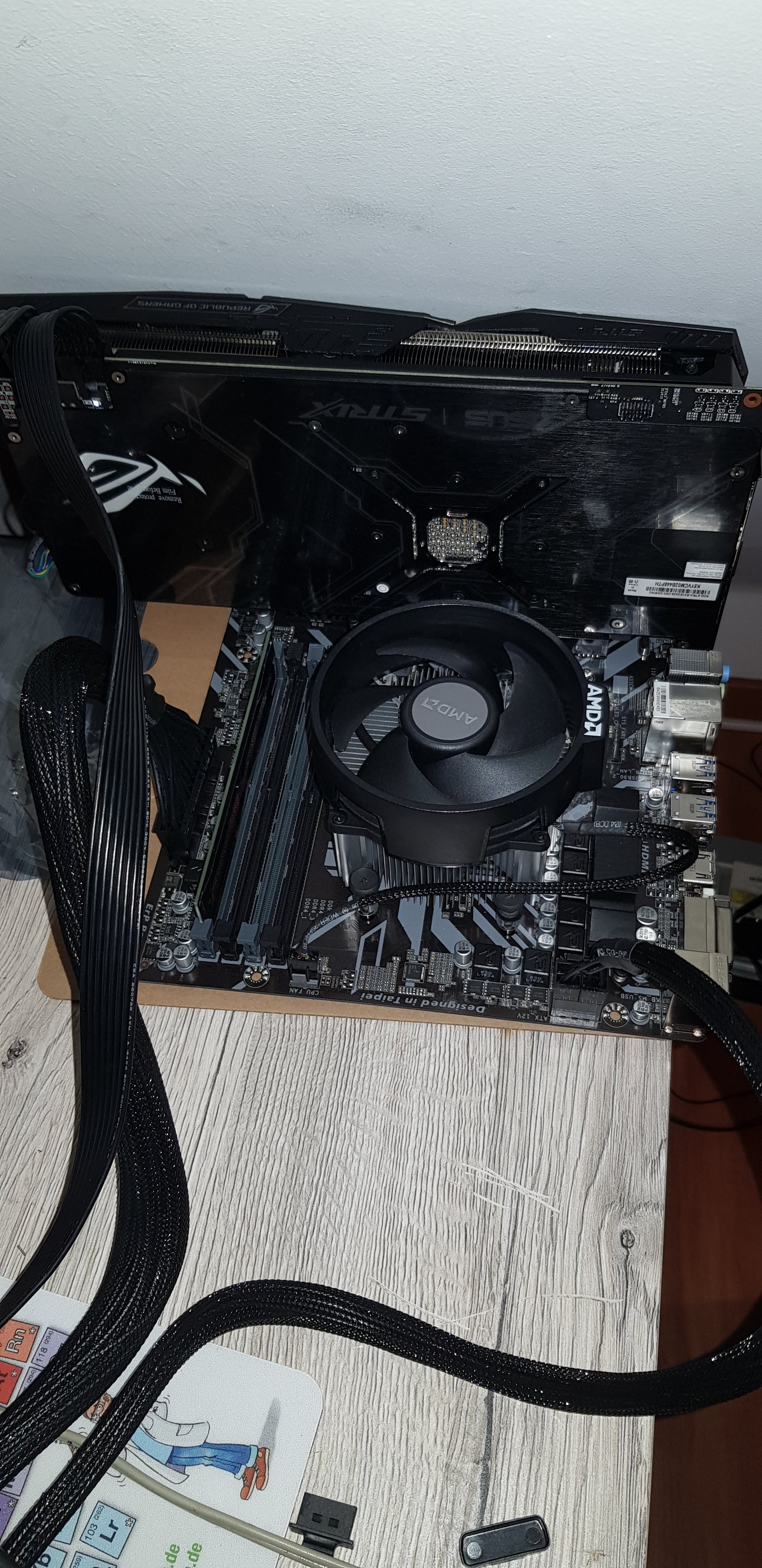

Mach doch mal Fotos von deinem Stand grad
iamcriso schrieb:
Welche Vega eigentlich genau?
Also das PP 11 500W sollte ausreichend sein. Garantiert auszuschließen ist es allerdings nicht.
ASUS Radeon™ RX Vega 56 ROG Strix OC 8GB (90YV0B50-M0NA00) Grafikkarte
Foto kommt
Foto kommt
Anhang anzeigen 838286Anhang anzeigen 838287
Die gleiche habe ich auch und wie gesagt die hat teilweise gute Spannungsspitzen. Ferndiagnosen sind immer schwer. Meine verbraucht bei Spielen wie State of Decay mit Ultra Auflösung ca. 250. Watt Tomb Raider auch.
Natürlich noch das HDMI kabel angeschlossen am Bildschirm und an der Grafikkarte sieht man auf Bild nicht
starten sollte er doch trotzdem oder ?
Hat jemand eine Idee was falsch ist oder was Defekt sein könnte ?
Es gibt dafür keine Garantie, man würde üblich meinen das eine Grafikkarte während des Starts nix tut, aber ich gehe davon aus das jede Karte für einen Moment auf vollen Takt läuft ehe sie selbigen reduziert. Und das da gerade Vega-Karten durch ihre Stromspitzen gern mal ein Netzteil dabei überlasten ist nicht neu. Hab ja selbst eine und mein Power 9 mit 500 Watt hat sie testweise zuverlässig zum abschalten gebracht.
