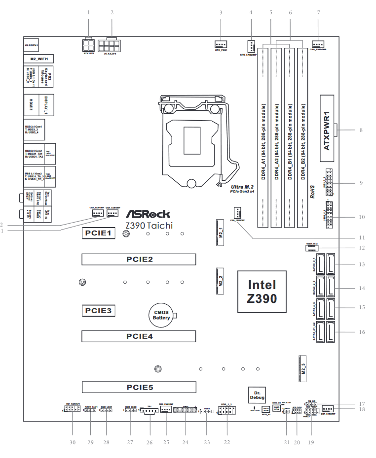

Das Mainboard hat eine Segmentanzeige:
Manual Z390 Taichi
Dr. Debug unten rechts
Die Codes stehen auf Seite 30
2.8 Dr. Debug
Dr. Debug is used to provide code information, which makes troubleshooting even easier. Please see the diagrams below for reading the Dr. Debug codes.

Hab ich alles schon getan. Ich hab die Codes vom Dr. Debug und auch schon nachgeschlagen nur das meiste sagt mir nichts:
04 - PCH initialization before microcode loading
0A - OEM initialization after microcode loading
7F - Reserved for future AMI DXE codes
06 - Microcode loading
08 - System Agent initialization after microcode loading
0F - Microcode not loaded
78 - ACPI module initialization
19 - Pre-memory PCH initialization is started
88 - OEM DXE initialization codes
30 - Reserved for ASL (see ASL Status Codes section below)
98 - Console input devices connect
00 - Not used
4C - OEM post memory initialization codes
80 - OEM DXE initialization codes
Das alle geschieht in Dauerschleife.
