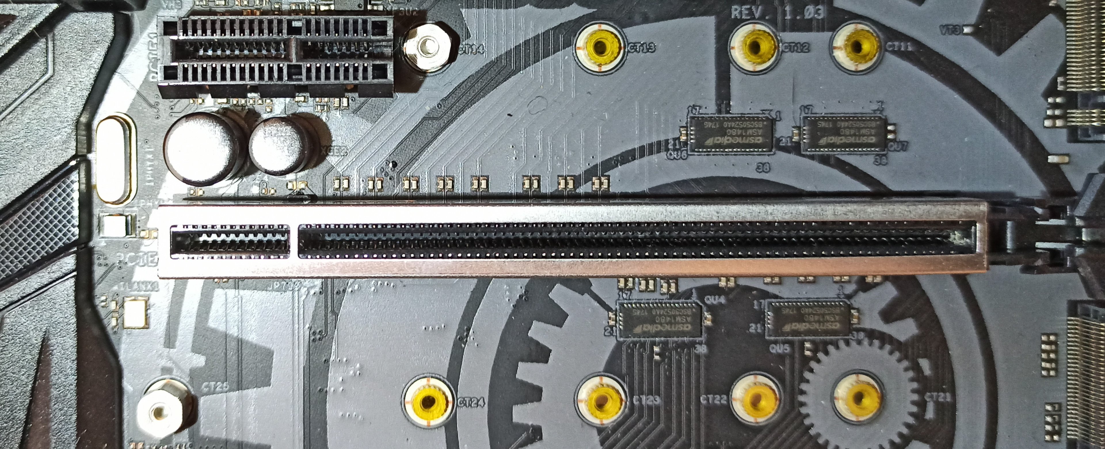

-Legend-Storm- schrieb:
mach bitte mal ein bild vom pcie slot ich habe da son verdacht
Robo32 schrieb:
Das Netzteil zu tauschen bzw. mit anderem zu testen wäre eine Möglichkeit, die billigste CPU zu besorgen die das Board mit einem alten Bios supportet die andere.
Werde, so weit ich die Möglichkeit habe, beides versuchen. Danke
da am langen ende des slots ist endweder eine lichtreflektion oder da ist was drin. Zermatschter Pin ?
also berühren sich da die pins und du hast dadurch nen kurzen
also board umgehend umtauschen ( obwohl der händler dir da sagen könnte das du das warst )
Der war in die andere Richtung gebogen, also nach außen und hat da auch nichts berührt😅
Die GPU hat da nur keinen Kontakt gehabt
