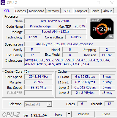

habe vor einigen Tagen meine Komponenten in ein anderes Gehäuse verfrachtet, in der Hoffnung, bessere Temperaturen zu erreichen. Allerdings ist die GPU viel kühler als vorher, die CPU aber nicht. Dann bin ich mal auf das Programm "CPU-Z" gegangen und habe gesehen, dass der Core Speed höher ist, als der normale Basistakt, den ich eig. haben will.
Ich habe zusätzlich für die Lüftersteuerung das Programm "Dragon Center" von MSI, wo man zusätzlich auch Overclocken kann, soweit ich verstanden habe. Angenommen, meine CPU ist wirklich übertaktet, obwohl ich es nicht will und das vom Programm Dragon Center gemacht wurde, wie kann ich diese Übertaktung zurücksetzen?

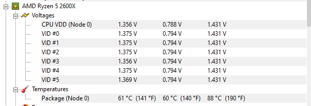

Ah okay, verstehe danke, wo ich mich wundere, sind diese hohen Temperaturen. Bei SPielen erreiche ich 102 Grad teilweise, was echt nicht mehr so witzig ist. Bei voll 100% CPU und 75% Sys-Lüftern. Zudem scheint mir die Spannung ein wenig Falsch, oder irre ich mich?

HWMonitor

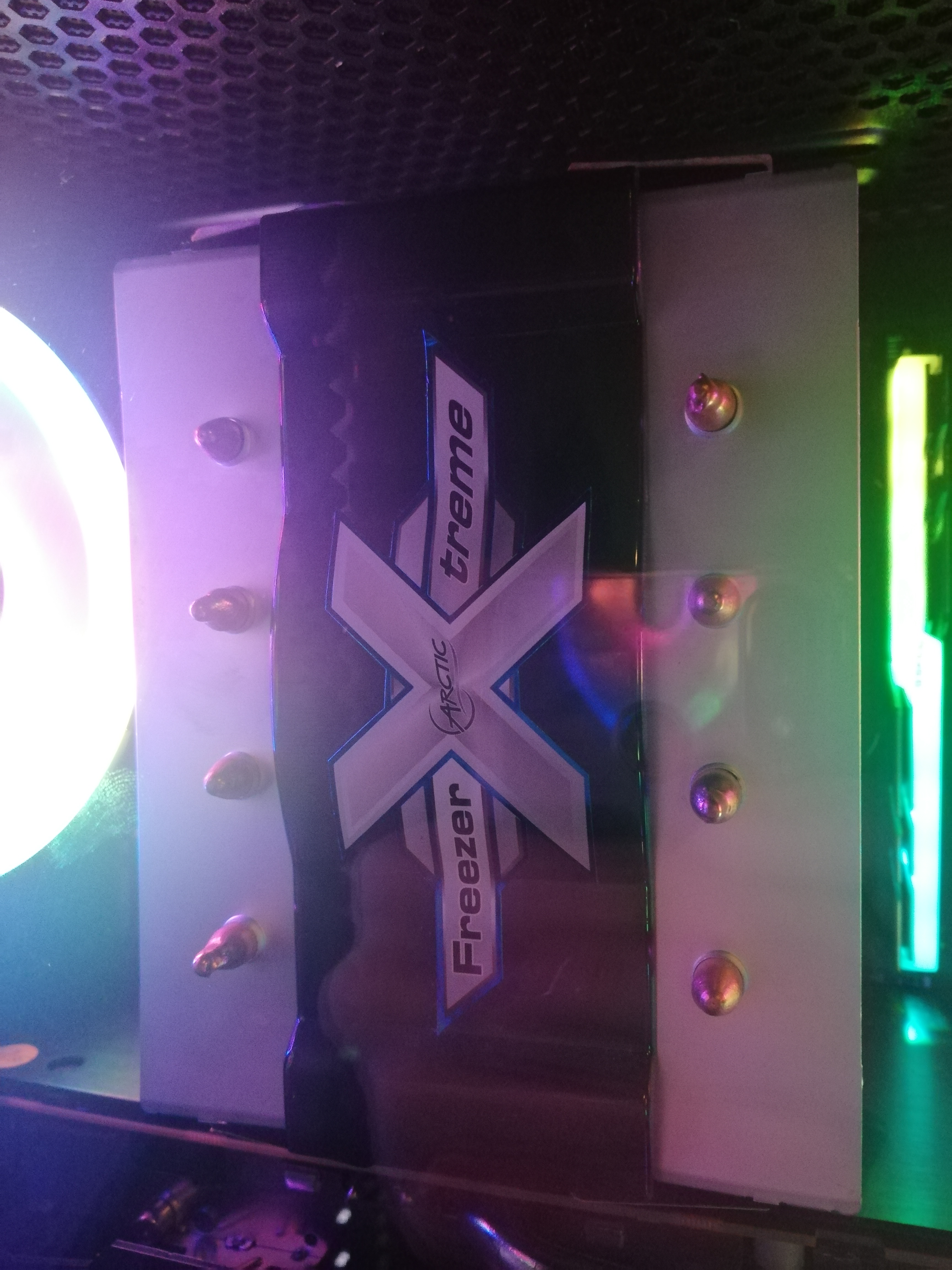

Habe auch da Gefühl, dass es die verkehrte Richtung ist bzw. In Videos wird die andere Richtung des Lüfters (Orientiere mich ans Logo) benutzt, damit die Luft nach hinten raus geht. Allerdings erreiche ich so noch mehr Temperatur. Wie gesagt, bin mir nicht ganz sicher, ob es die richtige Temperatur ist

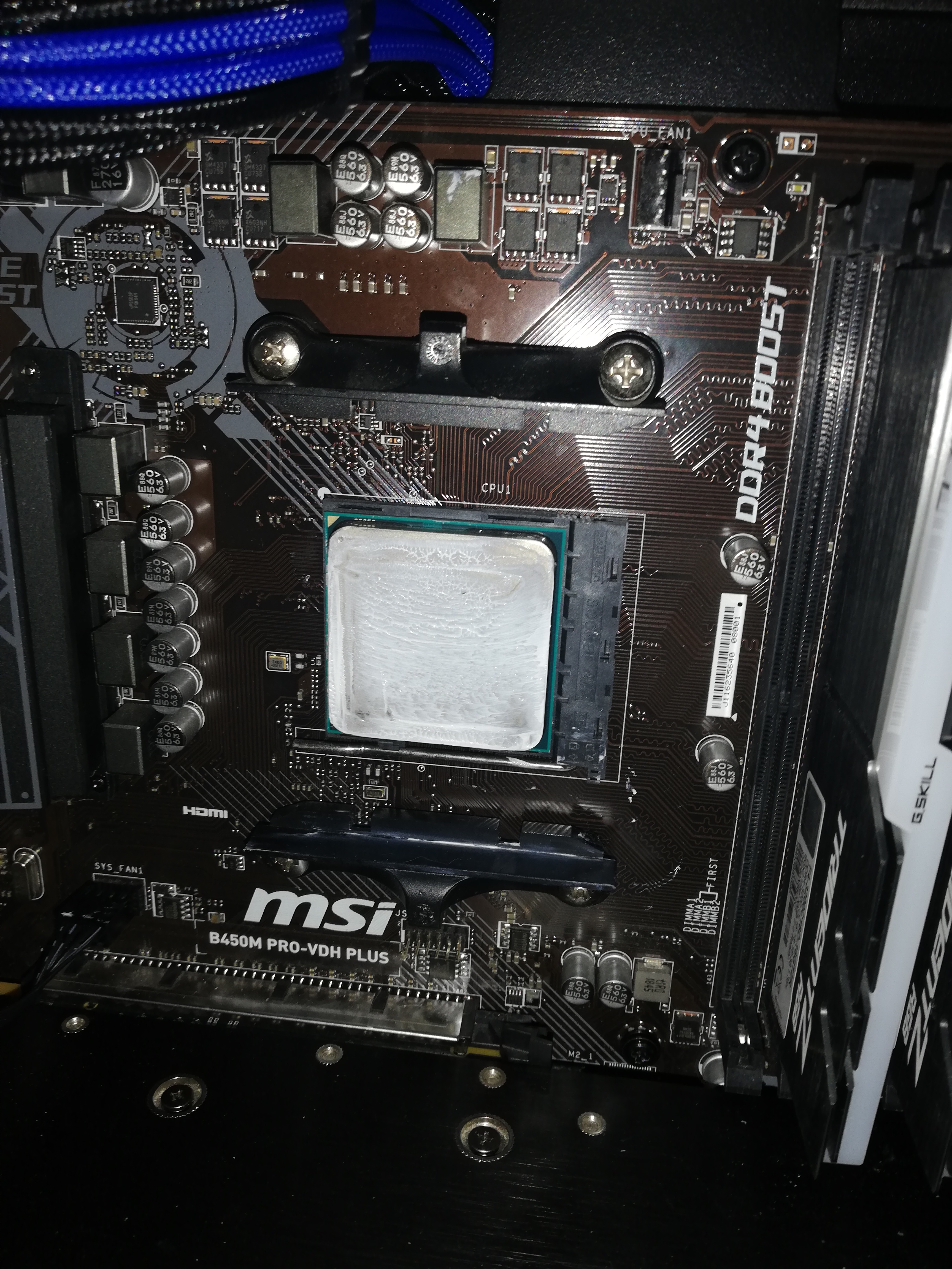

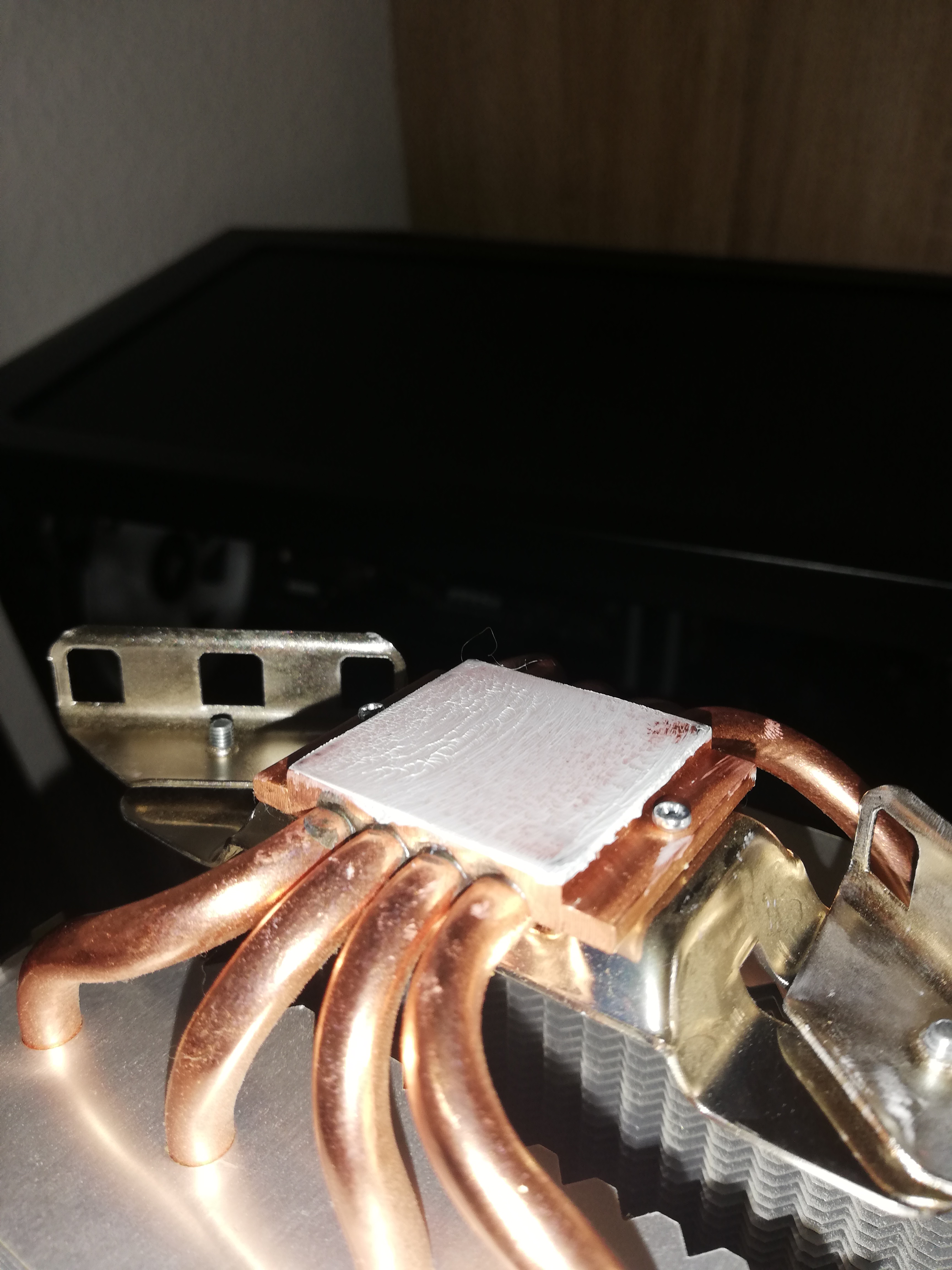

und fotos bitte .. wenn sowieso schon abbbaust.. auch von der cpu und wlp
Hier von der Paste

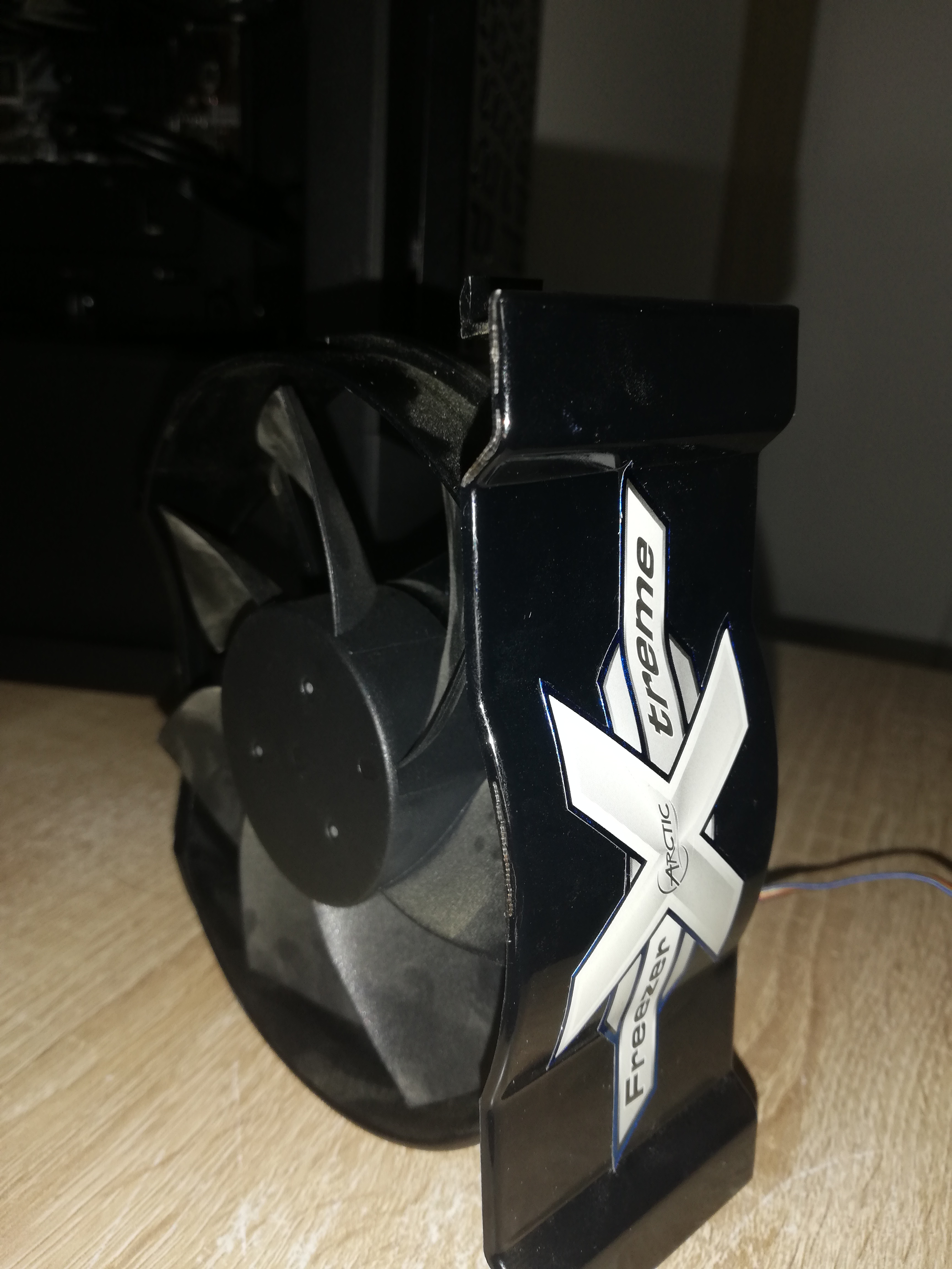

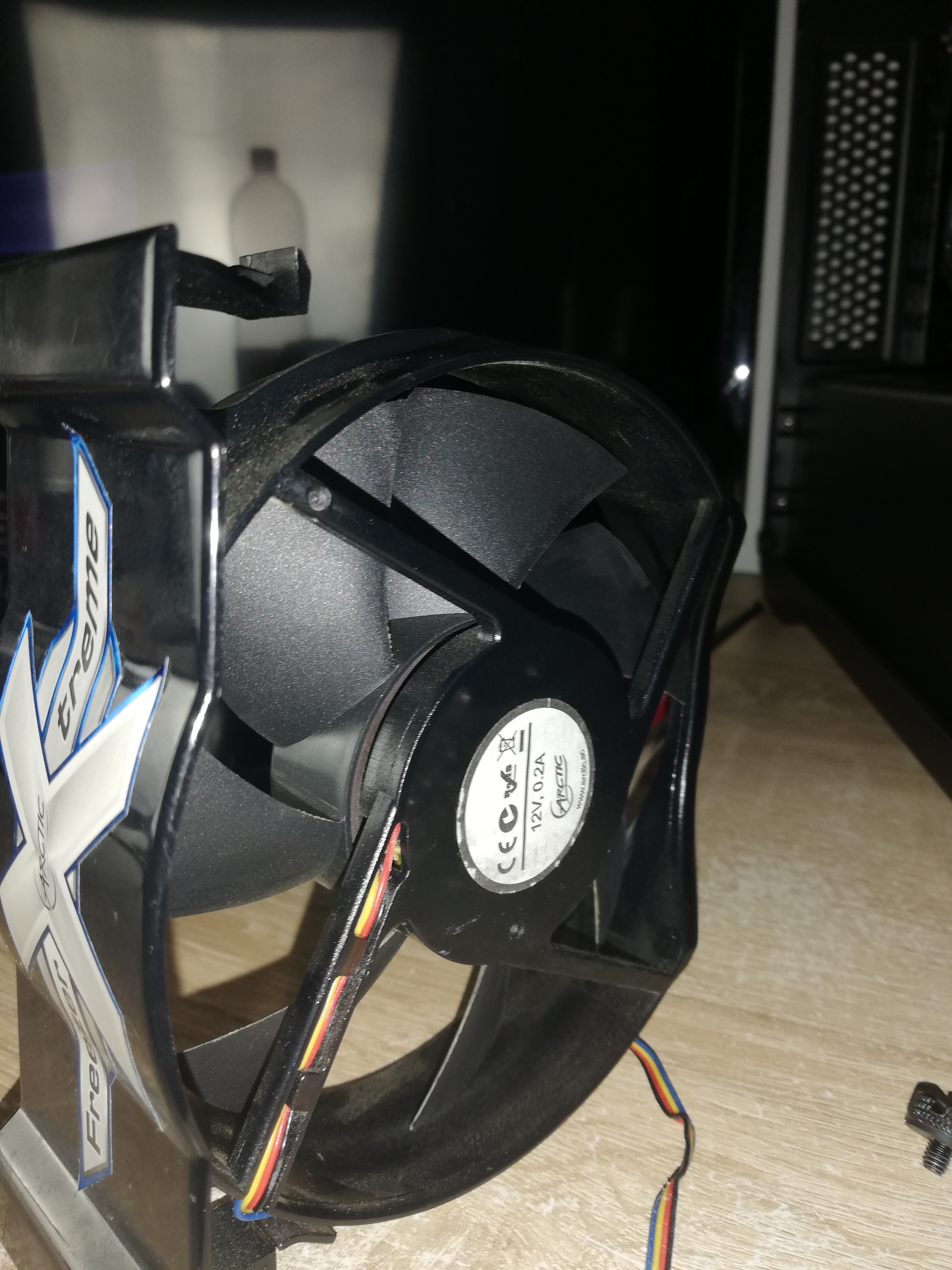

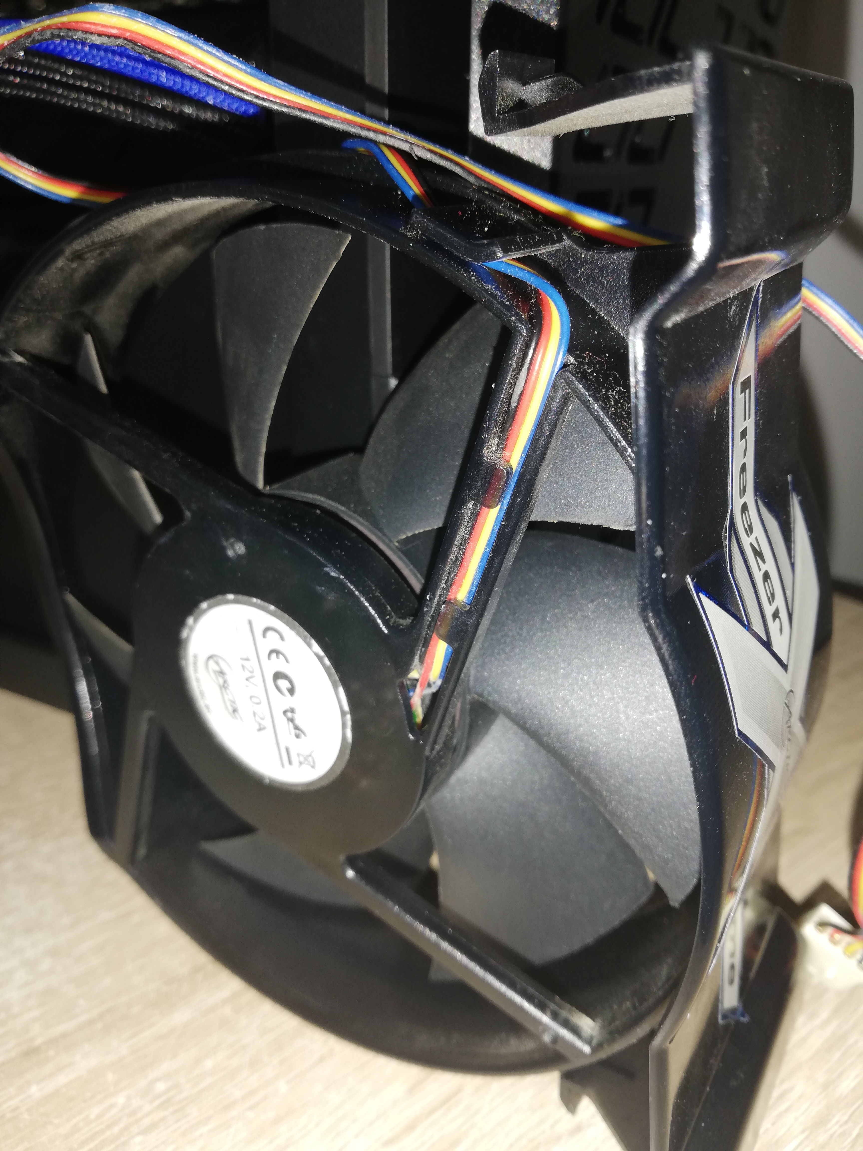

Ist die Richtung wie ich sie hatte denn richtig? Wie gesagt, hatte Videos gesehen, wo auch die Luft nach hinten ausgelassen wurde und es die andere Richtung war. Ein Pfeil o.ä ist nicht drauf
WLP sieht gut aus für mich.
Lüfter blasen da raus, wo sich das Logo nicht dreht (im Normalfall)
drehende seite ist welche die Luft ansaugt
könnte dann in etwa so aussehen
IMG_20200802_033009.jpg also diese Seite muss nach hinten gerichtet sein?

Hmm vielleicht ein bissl zu wenig WLP.
Echt? Kann ich mir nicht vorstellen. Habe eig. Genau die richtige Menge verwendet
