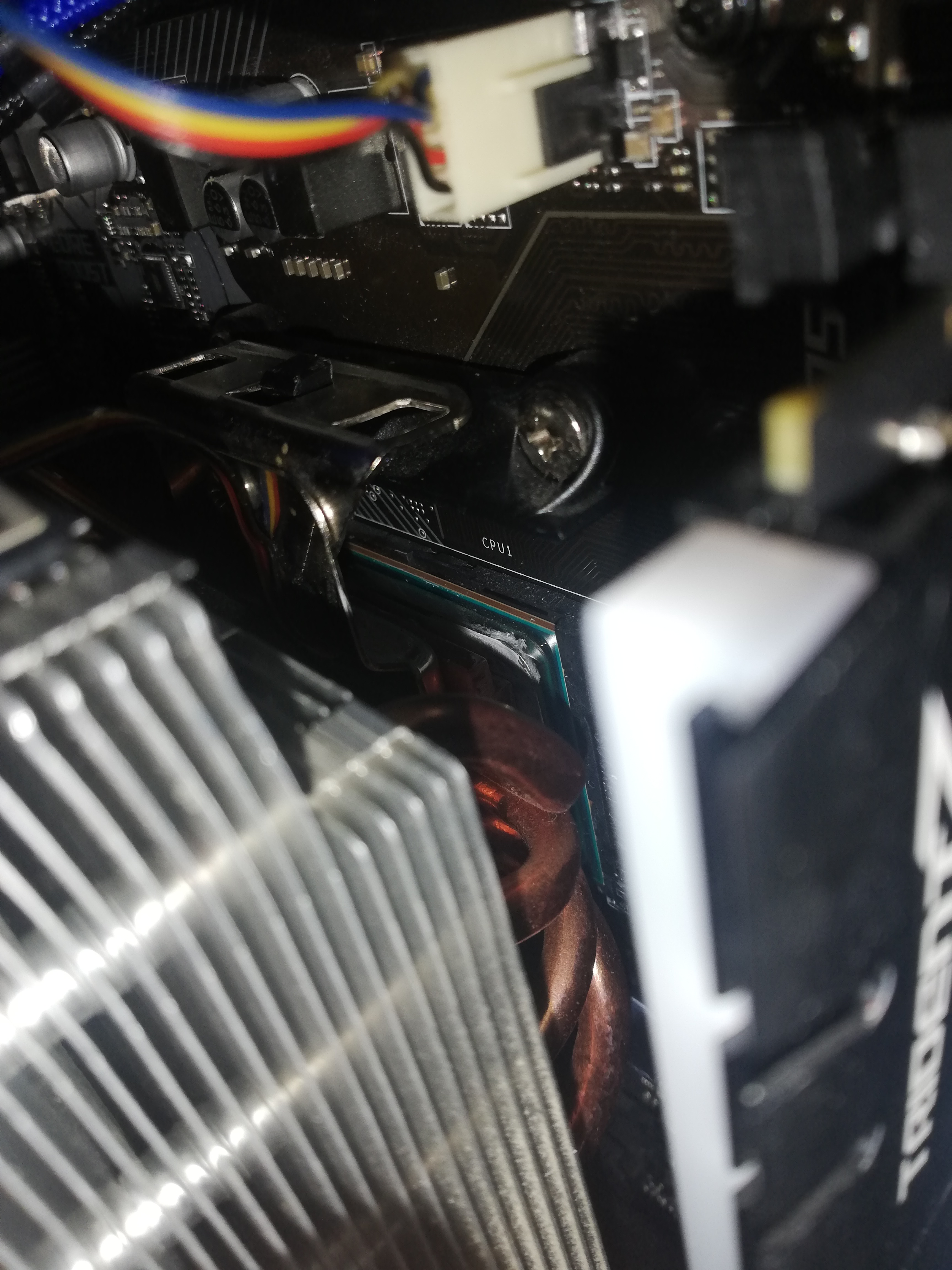

bedenke, das du auf einem am4 sockel, keinen hohen anpressdruck mit dem cpu lüfter erreichst und deswegen evtl ein bissl mehr WLP gebraucht wirtd, um wirklich auch kontakt(bzw keine luft zwischen kontaktflächen) zwischen cpudie und der kühlplatte des Kühlers zu haben. sonst hast vielleicht bissl luft zwischen und schon isoliert die, die wärmeabgabe von cpu die auf kupferplatte cpu kühler etc.....

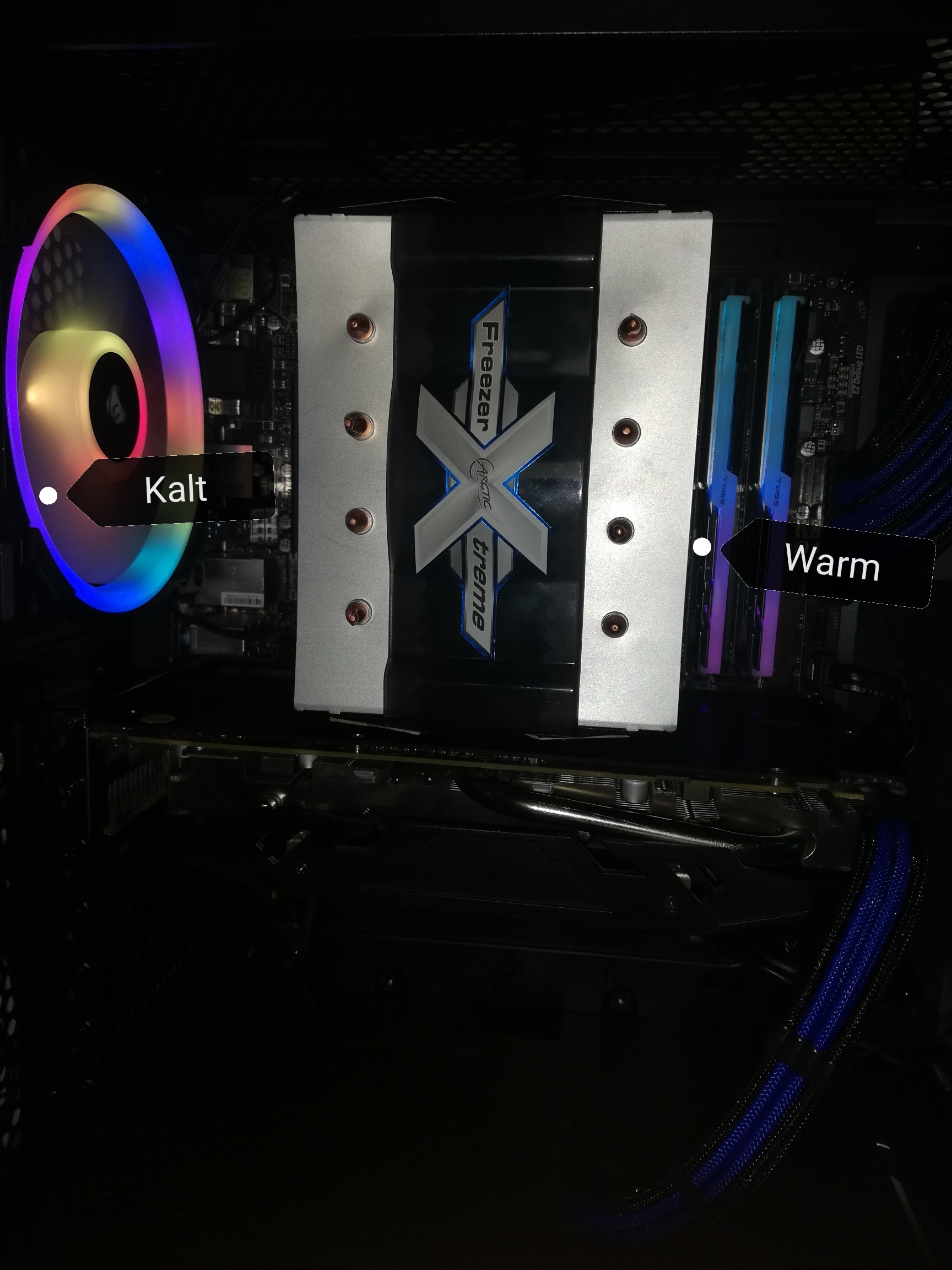

Also genau kann ich es momentan mit der richtung nicht definieren. Mich verwirrt nur, dass die Vordere Seite des Kühlers Warm ist und die Hintere Kalt. Oder gehört sich das so?

Also sauber machen und dann das machen, was du vorgeschlagen hast?DerMond schrieb:Du kannst zum testen mal einen ganz kleinen Tropfen Wärmeleitpaste in die Mitte setzen und dann den Kühler so fest wie möglich anschrauben, dann siehst du ob der Anpressdruck gleichmäßig verteilt ist.
Sehe auch gerade, dass wenn man ganz genau hinschaut, ein wenig von der CPU auf jeder Seite rausschaut, eventuell liegt es ja daran, dass es zu Warm wird.

👆🏻👆🏻👆🏻👆🏻 Vorsichtig!! Nach Fest kommt AB und sehr teuer!DerMond schrieb:dann den Kühler so fest wie möglich anschrauben,
Unter dem Kühler rausschaut? Bei den Zen+ ist das noch relativ egal, da der Hotspot ziemlich mittig sitzt.Akito1511 schrieb:ein wenig von der CPU auf jeder Seite rausschaut,

Zwei Sachen:
1. Normalerweise ist das "Gestänge" eines Lüfters die Rückseite. Also die Seite, an der die Luft austritt. Wenn ich mir hier die Form der Rotorblätter ansehe, scheint es aber bei dem Lüfter umgekehrt zu sein. D.H. wenn ich die schrift oben lesen kann kommt die Luft aus meiner Richtung. Insofern war er vorher richtig herum - und auf deinem Foto in Post #24 falsch herum.
Das könnte auch der Grund sein, warum die rechte Seite warm ist. Der Lüfter bläst in die Richtung und produziert dort einen Wärmestau (Das ist eine Vermutung!).
2. Die Montage wirkt schon ein wenig wackelig. Ich kenne eigentlich keinen modernen Mid/High End Kühler, der noch auf die vorinstallierten Plastikstangen setzt. Einen montagefehler kann ich jedenfalls nicht erkennen und auch dein WLP-Auftrag sieht gut aus. Die herausschauenden Ecken sind wurscht, wie @knoxxi bereits erwähnte.

Und wierum hattest du dann den Lüfter?
80° average beim Zocken ist recht viel, wenn du mich fragst. Das sind Temps, die ich eher bei Prime95 erwarten würde. Mal die Temps aus dem CB-Test gefischt:
Und dazu kommt, dass dein Kühler zumindest mit dem Serienlüfter schon damals nicht das Gelbe vom Ei war. Mich würde echt mal interessieren, wie im gegensatz dazu der boxed Kühler performt. Eigentlich dürfte der gegen diesen Koloss keine Chance haben.
