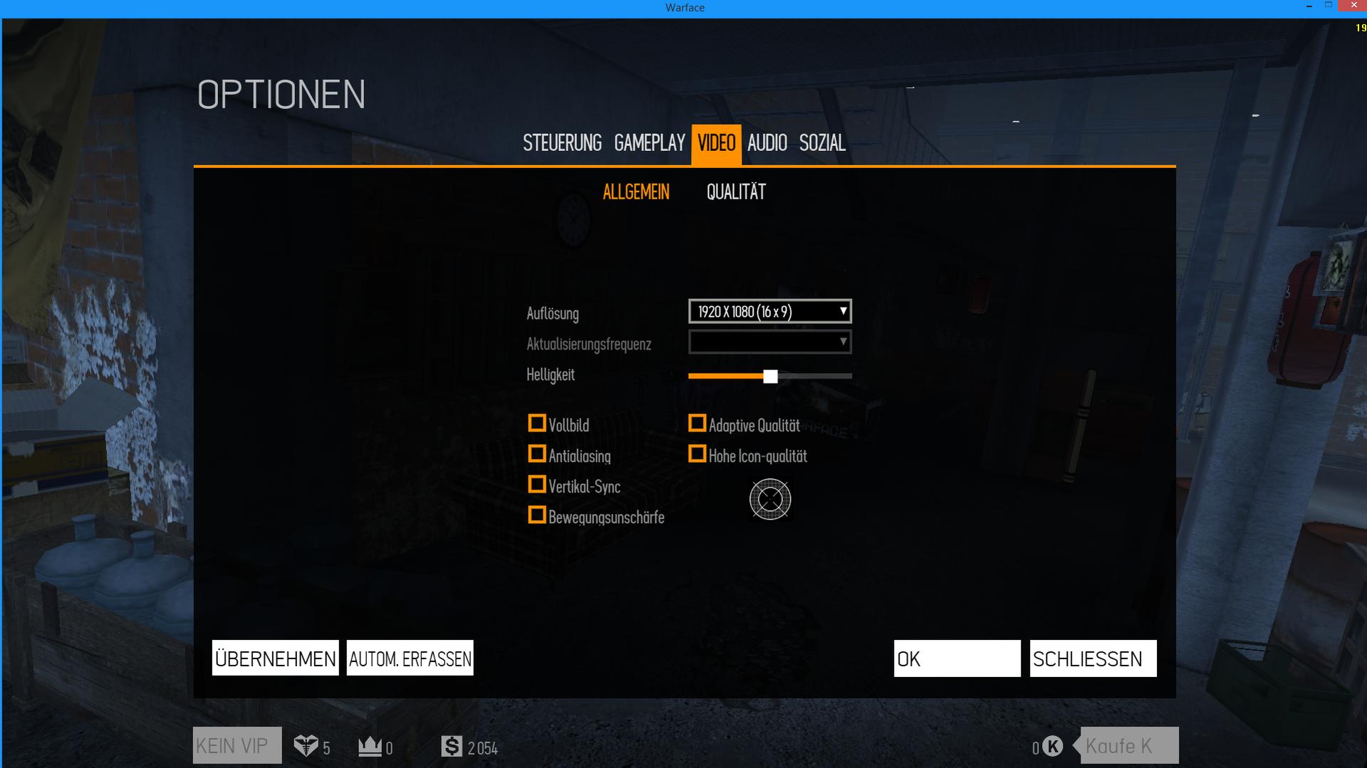

- WarFace ruckelt sehr doll, spiele vllt. mit 20-25FPS(Max.).

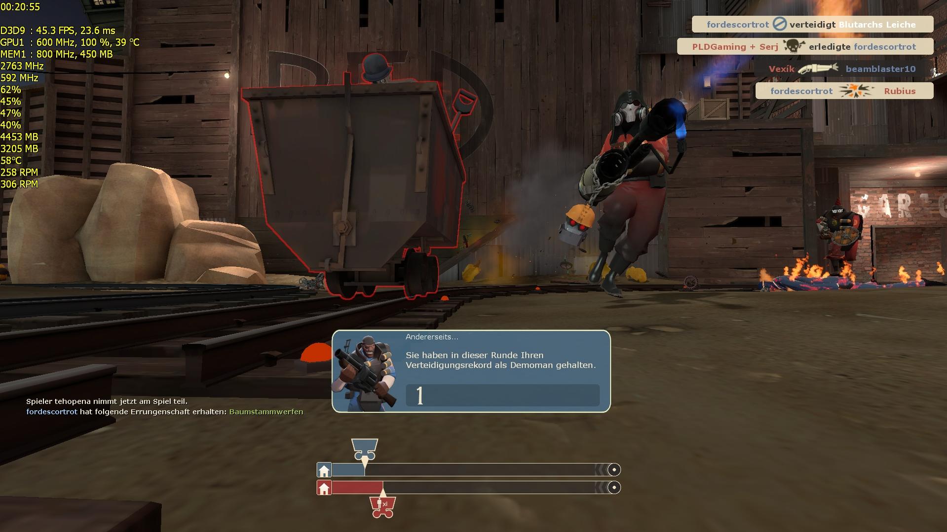

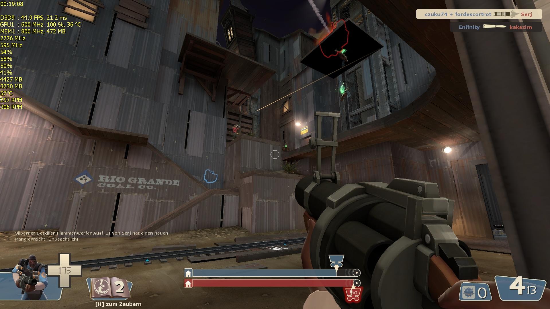

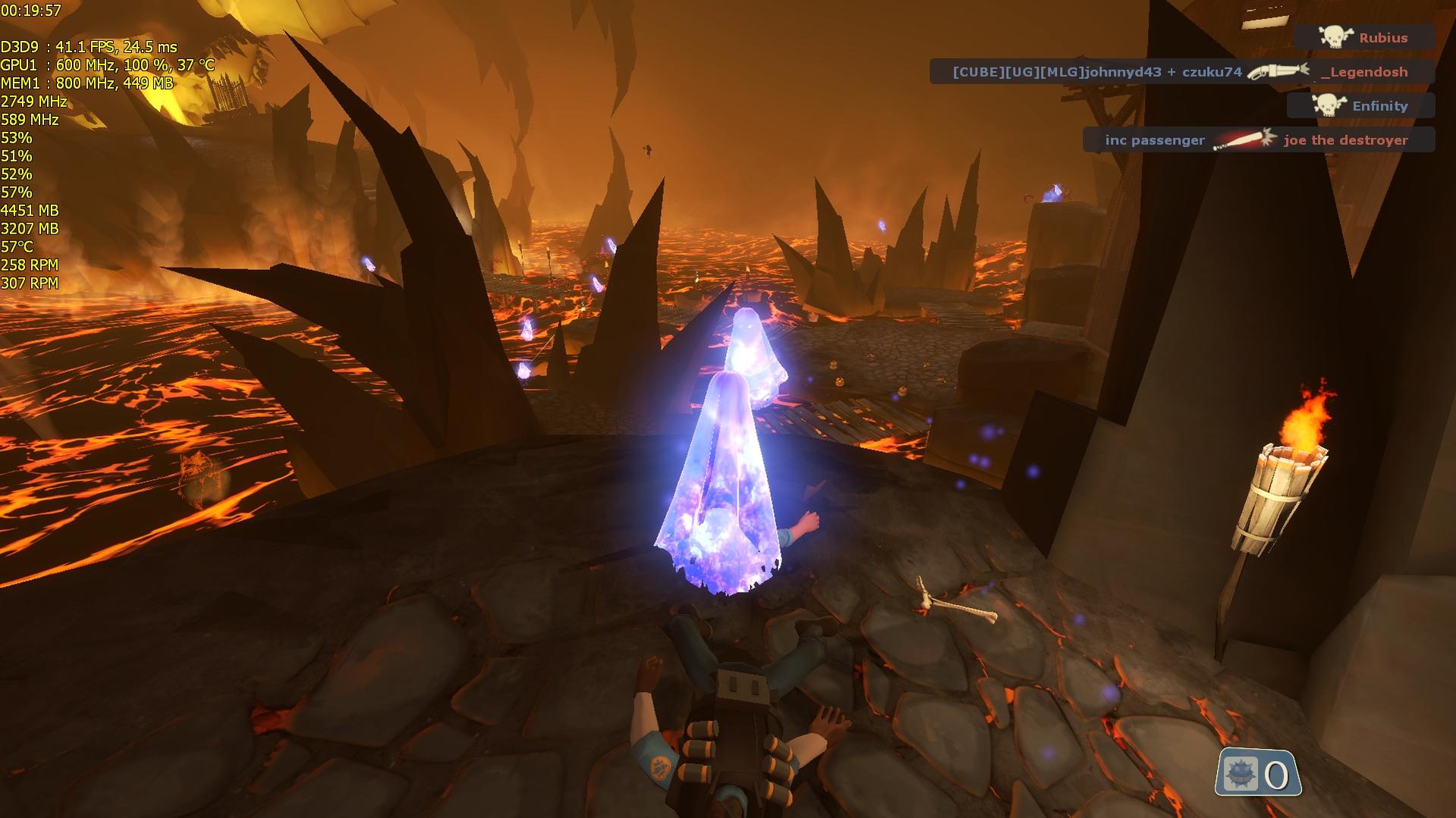

Hast Team Fortress 2 auf Max eingestellt?
Das ist jetzt so auf die Schnelle,selbst als ich auf Max gestellt hatte war da kein Ruckeln bis auf das Halloweenruckeln.
hl2_2014_10_25_00_07_30_916.jpghl2_2014_10_25_00_08_03_928.jpghl2_2014_10_25_00_19_08_742.jpghl2_2014_10_25_00_19_57_766.jpg
Mach das.

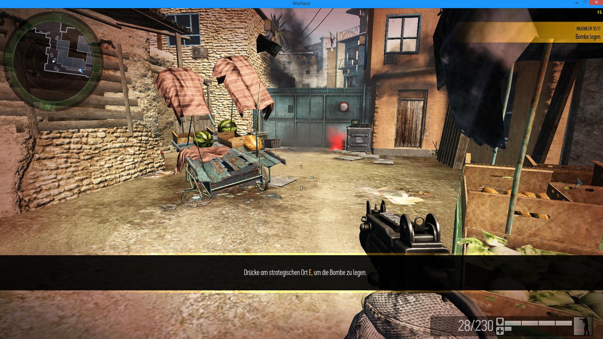

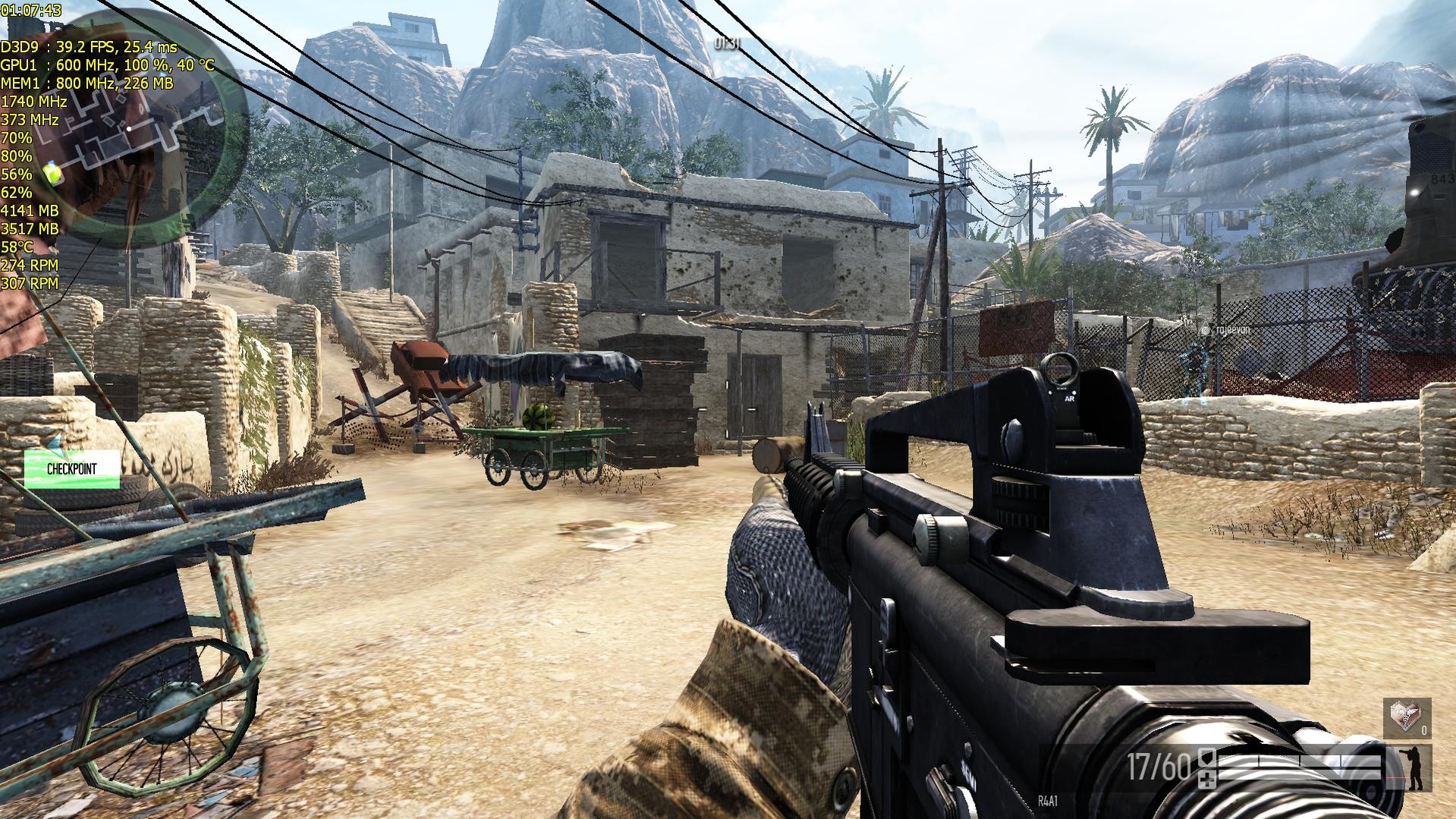

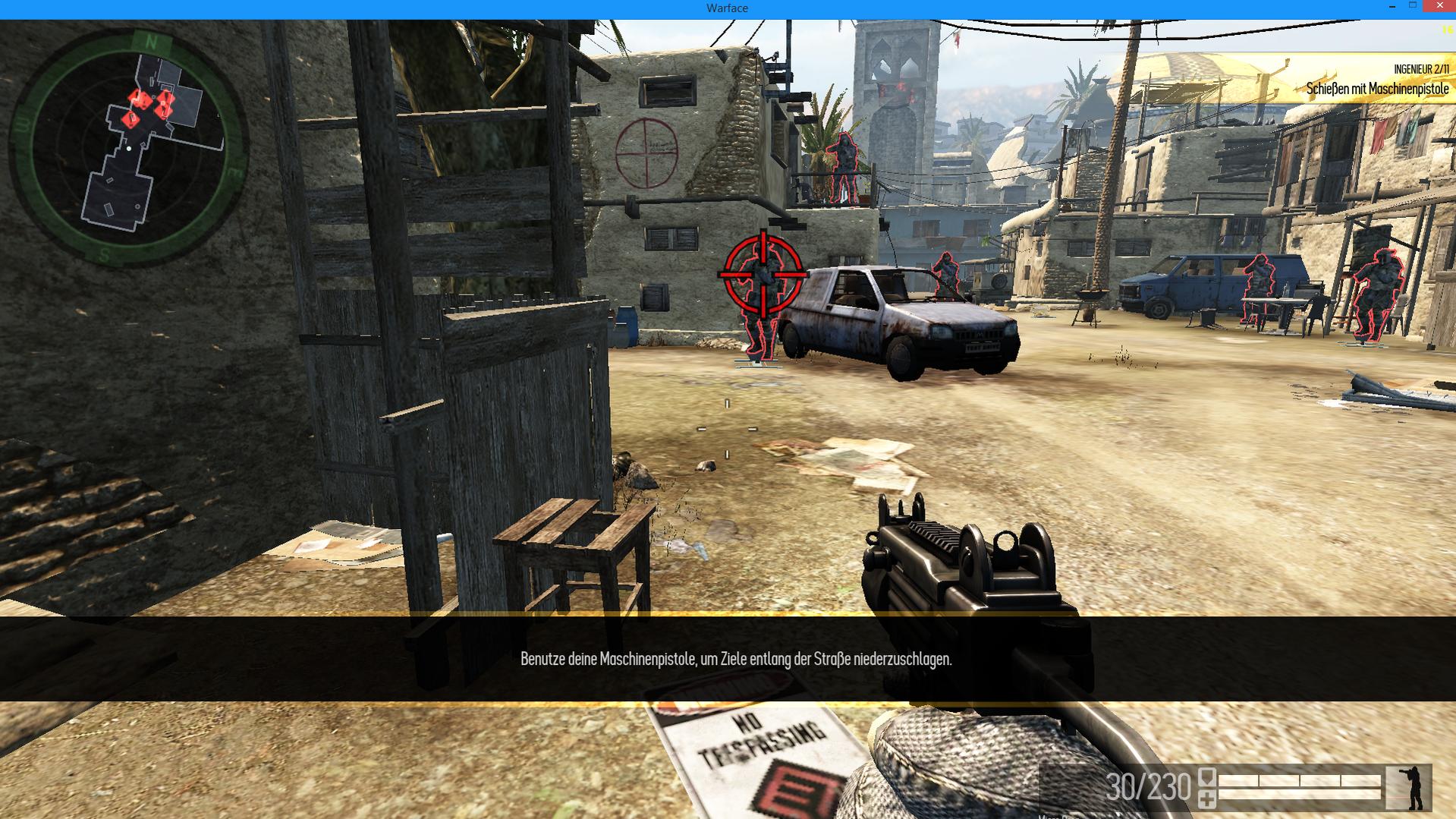

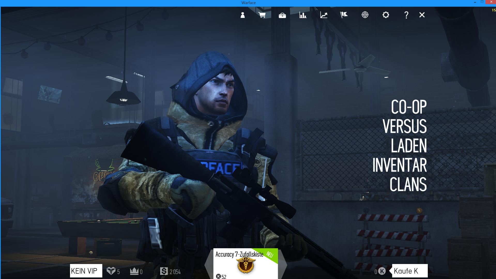

Ich schau mir noch kurz dieses WarFace an.
Meine APU ist übrigens schwächer als deine.;)

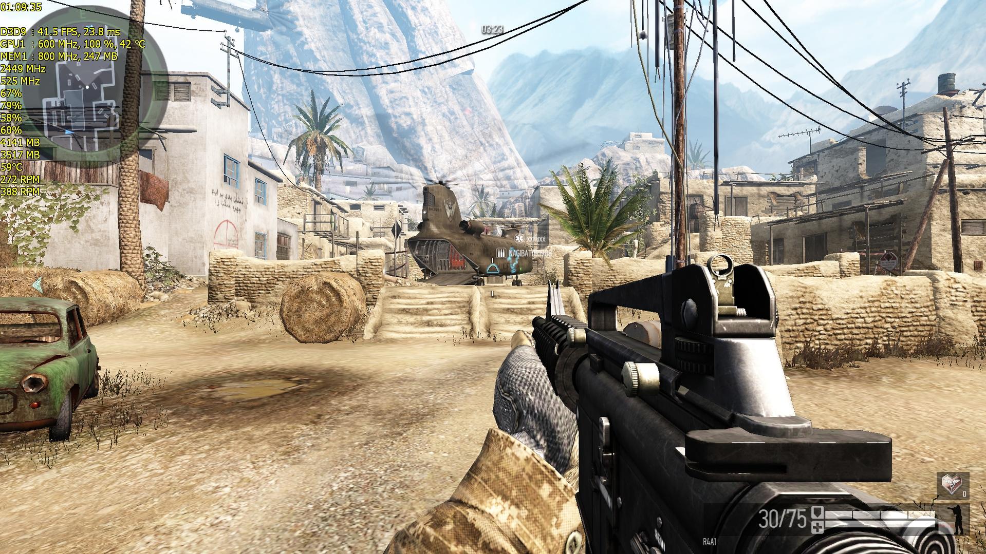

Die Einführung schaut dann so aus.
Geruckelt hatte da aber nix.
Game_2014_10_25_01_16_35_647.jpgGame_2014_10_25_01_16_47_834.jpgGame_2014_10_25_01_09_36_108.jpgGame_2014_10_25_01_07_43_650.jpg
Hier mal ein vergleich zwischen Meinem A8 3850(3870K) und deinem A10 6700.

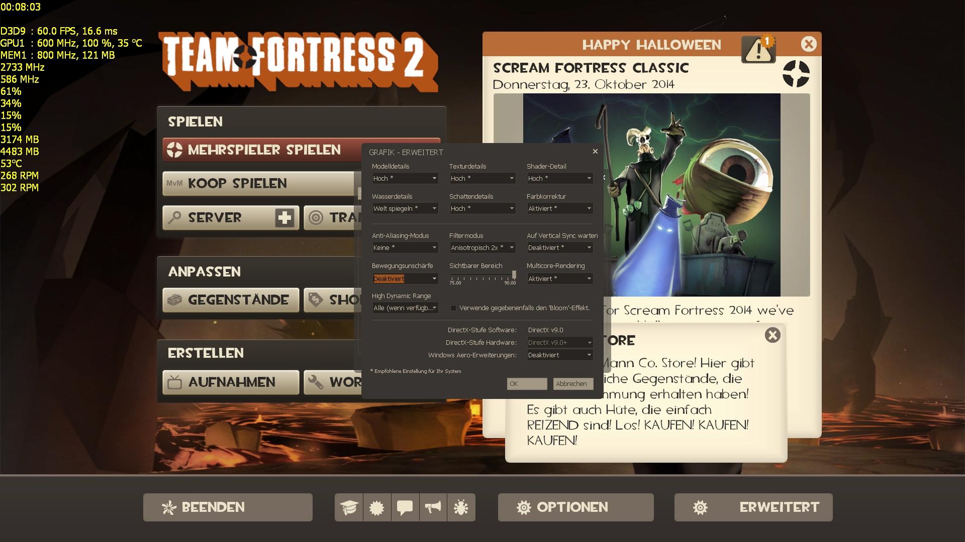

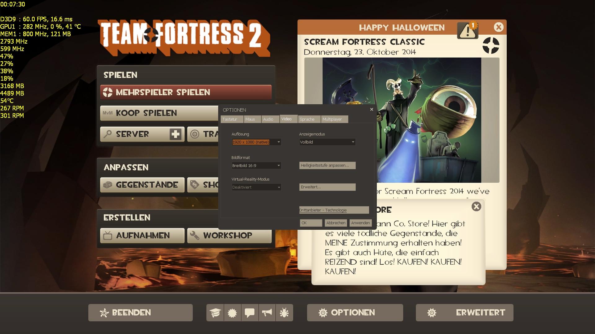

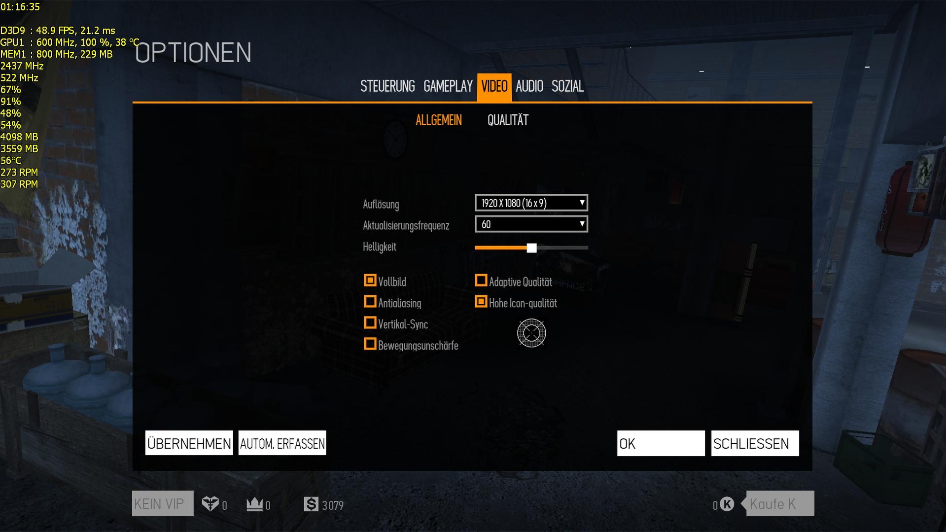

Wie heißt das Programm, wo man sehen kann wie viel Leistung usw. man benötigt. Also wie bei dir auf den bild (Casi030).
Mach gleich bei Team Fortess 2 Bilder mit dem Program.

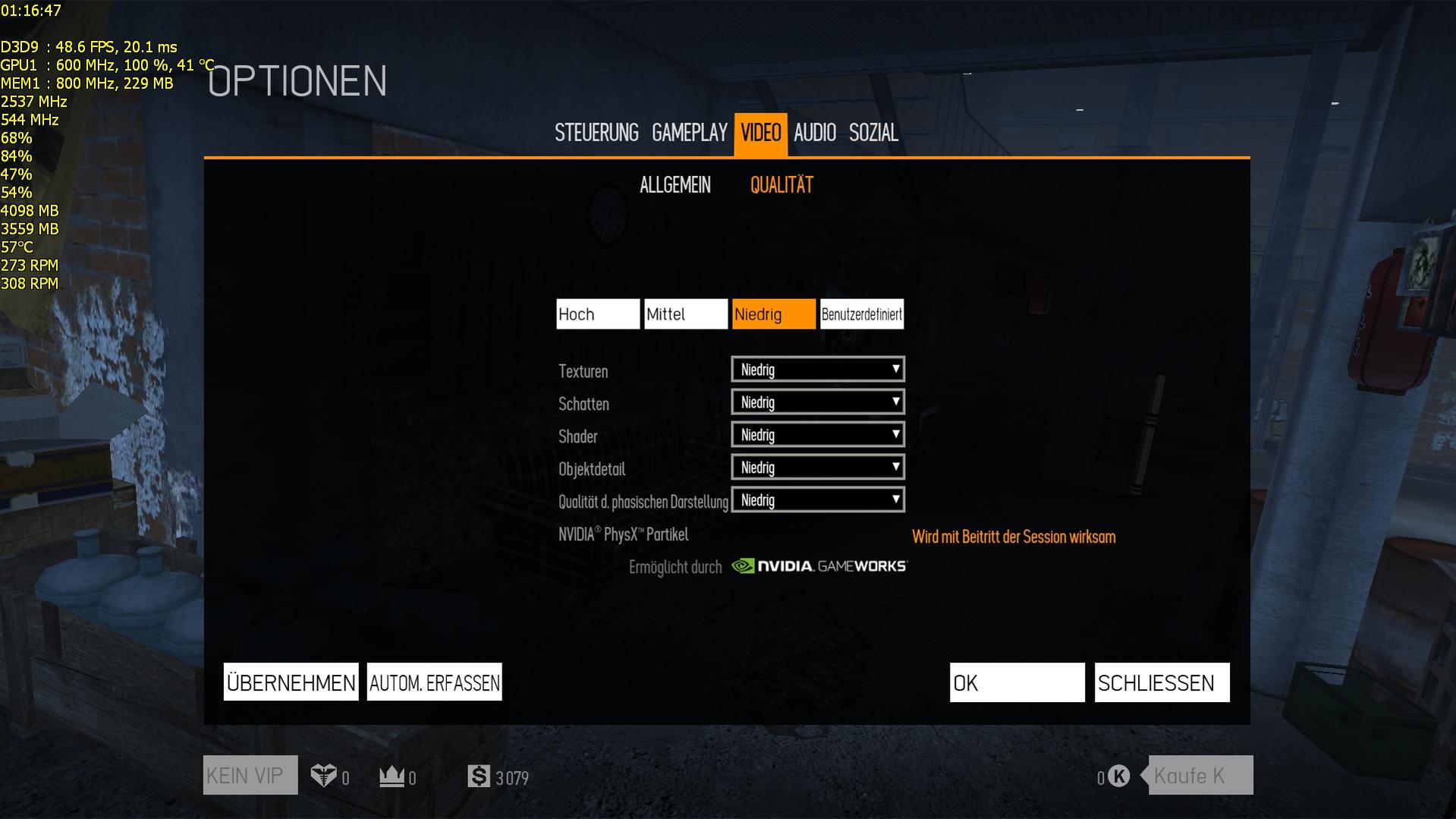

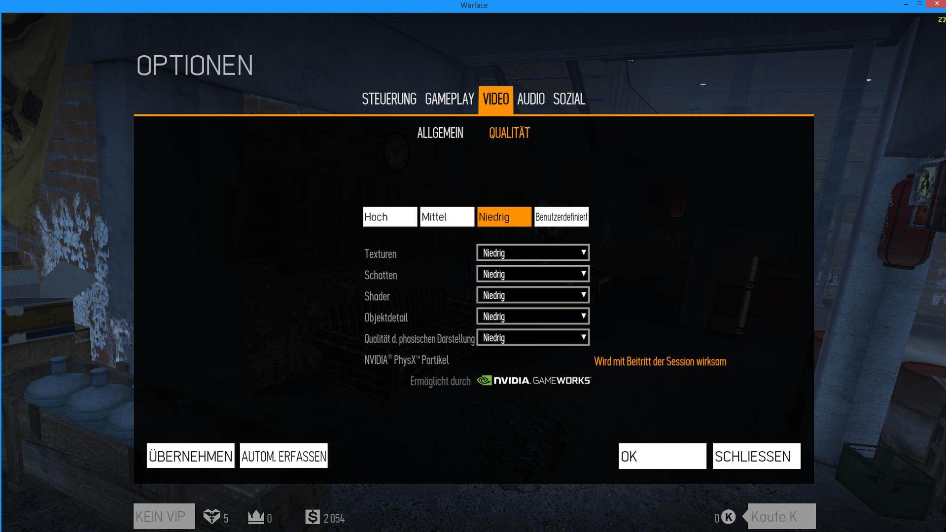

Bei den Bildern von WarFace ist der FPS oben Rechts.
(Trotz GameBooster)...

Wie ändern sich die FPS im Vollbild?
Bild 4 sind 16FPS?
Wo bist da?

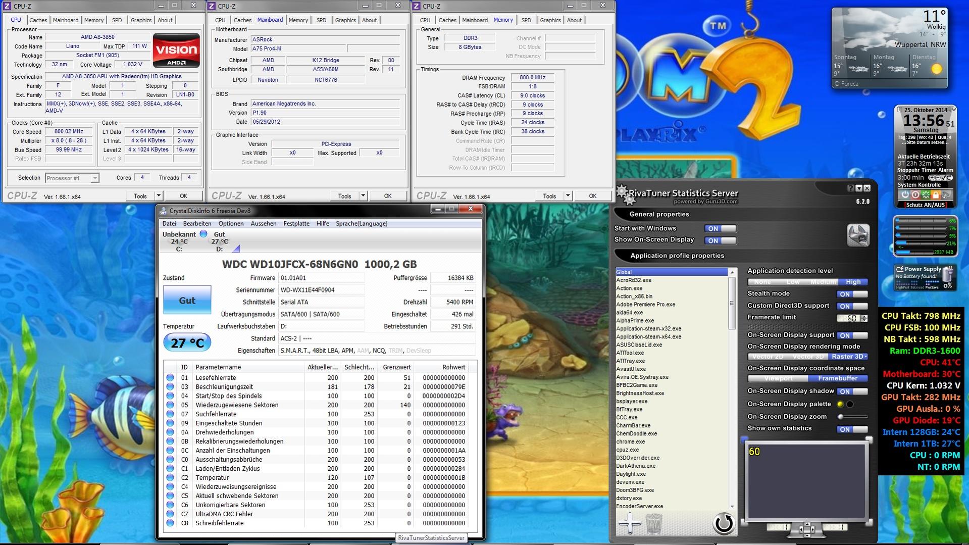

Du könntest mal noch nen Infoscreen machen so wie meinen mit CPUz oben, da drunter CrystalDiskInfo für die Festplatte.
CrystalDiskInfo : https://www.computerbase.de/downloads/systemtools/festplatten/crystaldiskinfo/
Dann noch die Einstellungen im RivaTuner von mir.
Beim Spielen steht der Rechner auch auf Höchstleistung?
