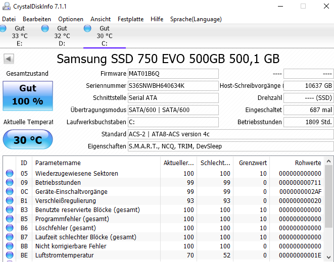

Memtest hat keinen Fehler angezeigt bei dem ram Riegeln. Teste jetzt die Festplatte! Habe ebenfalls das sata Kabel getauscht

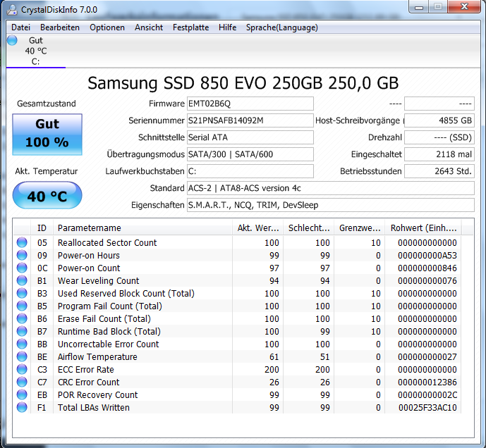

Schön, dass die Hälfte der Werte gar nicht sichtbar ist ...
Das ist falsch Markchen! So lange die Fehlerrate noch im akzeptierten Bereich ist, lautet der Status "gut". Trotzdem können CRC Fehler da sein, die das System massiv bremsen können.
Auch, wenn die ersten Sektoren anfangen zu sterben und die Ersatzsektoren noch ausreichen, ist es "gut". Aber da würde ich dennoch vorsichtig sein!
Hier scheinen die Blöcke in Ordnung zu sein. Fehlen noch die CRC Fehler und die stehen ganz unten.
Sicher :cool_alt:? Warum das Programm das nicht anmerkt, verstehe ich auch nicht. Aber es ist so. Gut bei CDI hat leider nix zu bedeuten, man muss immer die Werte selbst checken.
Hier sind es auch nur 74.630 Fehler :freak:...
Du hast keine Ahnung was du schreibst, sorry :freak:. Da sind hexadezimal 12.386 in Attribut C7 als Rohwert aufgeführt, was dezimal 74.630 Fehler sind. Die Rohwerte entscheiden.
Wenn du es nicht glaubst, bitte rechne den Hex-Wert aus Attribut 09 um. A53 sind 2.643. Und dann schau mal, was oben bei Betriebsstunden steht.
So, und jetzt warten wir mal, was der TE für Werte liefert. :)
Ich sehe auch gerade, der TE hat 3 Platten! Natürlich braucht man alle 3 Platten, um das beurteilen zu können. Und, wie gesagt, das Fenster vollständig aufziehen, damit alle Werte lesbar sind.
Das ist nicht zu sagen, weil du erstens nur eine Platte getestet hast, aber 3 Laufwerke hast und zweitens die Hälfte der Werte nicht abgebildet hast. Oder hast du 500 GB in 3 Partitionen geteilt?
Würde immer alle 3 abbilden.
Habe 2 andere Platten angeschlossen wo Musik und Videos drauf sind
Ist so jetzt die Systemplatte? Und wie voll ist sie? Am der Auslagerungsdatei was Manuell eingestellt?
ja, genau. das ist die systemplatte. nichts umgestellt, alles auf standard
