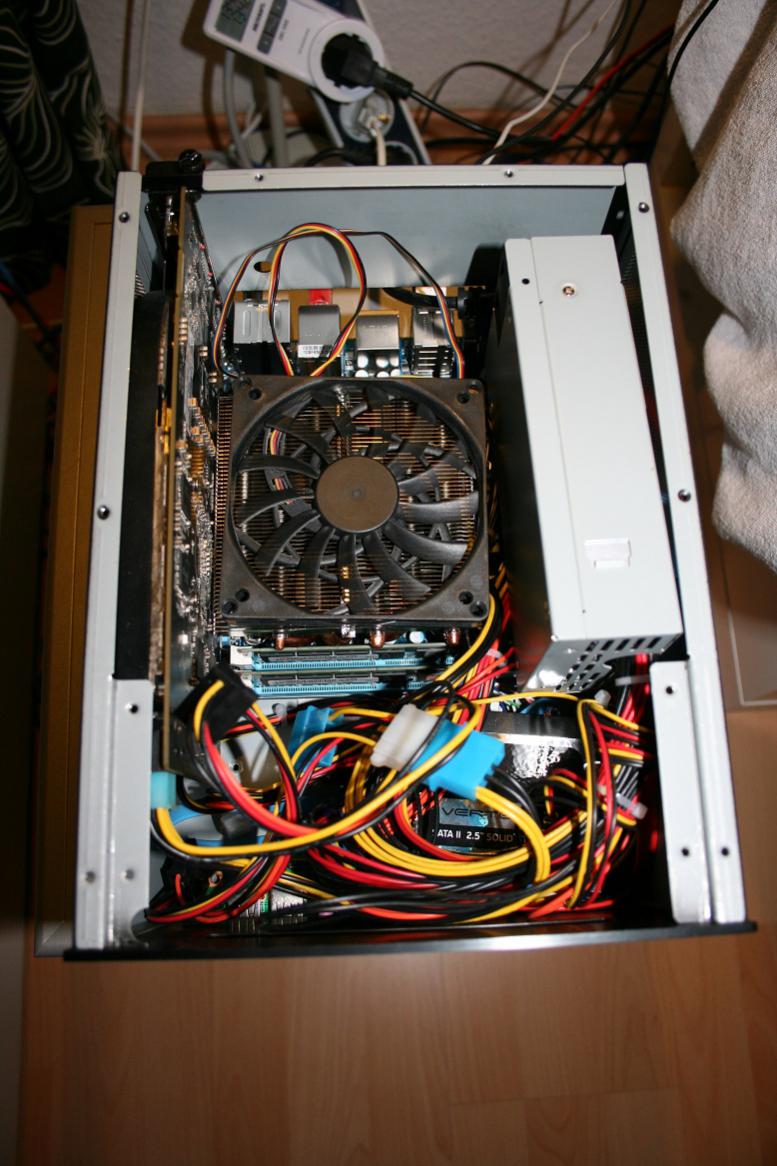

!Update!
Ok das Bild ist zwar nicht das besteste aber was solls. Ums Kabelmanagement habe ich mich auch noch nicht gekümmert. Hab gerade kaum Zeit um groß am Rechner was zu werkeln. Die Kabel werden aber noch besser angeordnet.
Wie man hier auf dem Bild sieht liegt der Grafikkartenkühler auf der Festplatte auf. Die Biegung des PCBs kommt durch die Verschraubung der Slotblende am Gehäuse.
Die Grafikkarte ist also drin. Ich muss sagen es es wirklich eng dort unten zu geht. Zur besseren Belüftung hab ich einen 120mm Lüfter danben gestellt. Um erstens den kleinen Lüfter der Grafikkarte zu unterstützen und um die Festplatte zu kühlen. Der Kühler der Grafikkarte liegt auf der Festplatte und erwärmt diese meiner Meinung zu stark.
Um Temperaturprobleme weiter zu vermeiden, will ich noch die Spannung der Grafikkarte absenken. Kennt jemand dafür Software? Würde diese Erfahrung auch hier mit rein schreiben.

ein Foto von der Hardware in der totalen (alles9, wäre noch ganz nützlich. dann weis man besser welchen Ausschnitt die anderen Fotos gerade zeigen.

Das mit der Graka ist ja wirklich verdammt eng. Wieso nimmst du nicht den HDD-Halter raus? Dann hättest du doch etwas mehr Luft...

Ich habe momentan nur dieses Bild zur Verfügung was das ganze Innenleben zeigt:
Die Gummis der Festplatte habe ich jetzt abgemacht. Jetzt ist ein Milimeter Luft zwischen Festplatte und Grafikkarte. Das Wahre ist es immer noch nicht.
Meine 3,5" TB-Platte gegen eine 2,5" Platte zu tauschen, find ich nicht grad prikelnd. ich werd nachher erstmal den Afterburner austesten.
Ich würde die Halterung entfernen und die Festplatte auf eine Gummimatte legen oder sowas. So ist sie entkoppelt und zumindest vorm Verrutschen gesichert.

Das mit der HDD sieht jetzt zumindest mal schon etwas besser aus. Kann es sein, dass sich mit den Entkopplern das PCB der Graka bereits durchgebogen hat?
Wie schon gesagt: Halter - wenn möglich - raus und HDD auf nem Shoggy lagern. Die Caviar Green sollte dann eigentlich schon recht leise sein (ich hab meine trotzdem in nem SQD), die beste Lösung wäre aber die von Zwirbelkatz vorgeschlagene: leise 2,5"-HDD im kleinen SQD auf nem Shoggy entkoppelt. Dürfte aber von der Höhe her dann schon wieder knapp werden...
