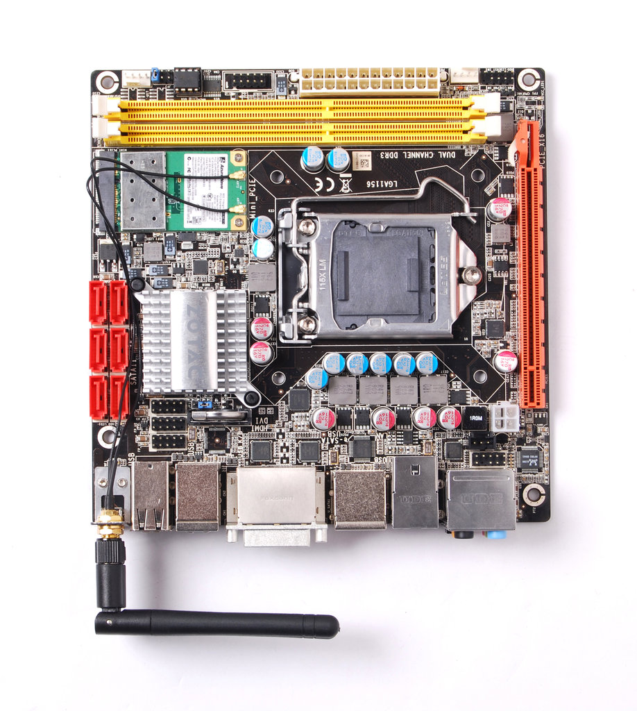

Abbildung 1 als Mainboard verwenden (Zotac H55 ITX, 170x170mm), RAM Slots befinden sich bei der Front.

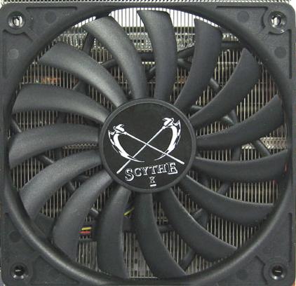

Abbildung 2 ist der Scythe Big Shuriken von oben,
Dimensionen des Top-Blow-Lüfters: 125x135x58mm (BxTxH)

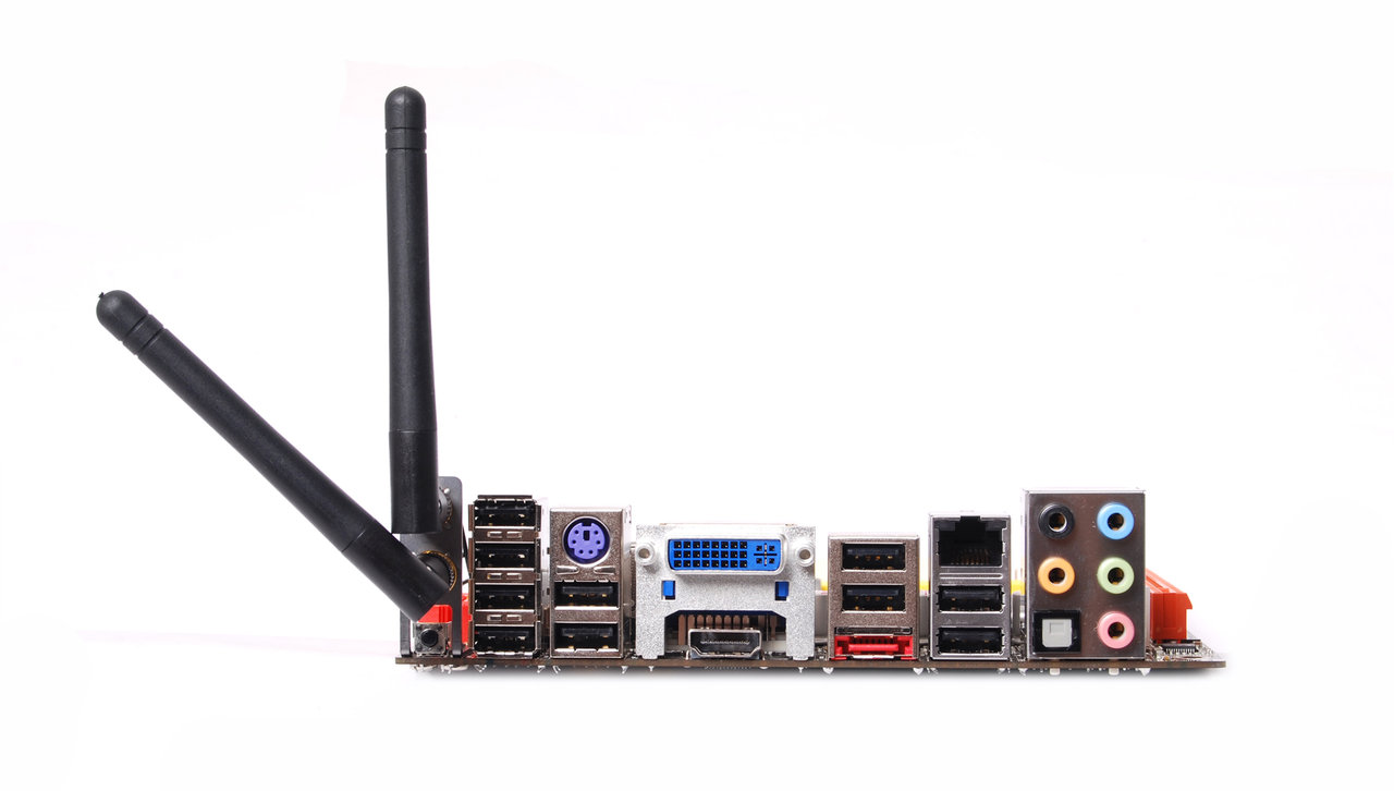

Abbildung 3 ist die I/O Blende des Zotac H55.
Das Mainboard wird auf der Basis zentriert, so bleiben an beiden Seiten 10x10mm frei,
die beiden Seitenteile haben eine Kante von 10mm, die Dicke des Materials wird auf 5-8mm geschätzt.

  • I/O Blende 170mmx30mm (LxH)
  • 10mm Kante (rechte Seite)

Der Big Shuriken reicht aus. Das Gehäuse sollte evtl. eine Spur breiter sein.
