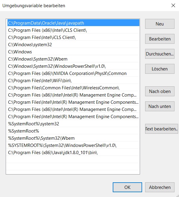

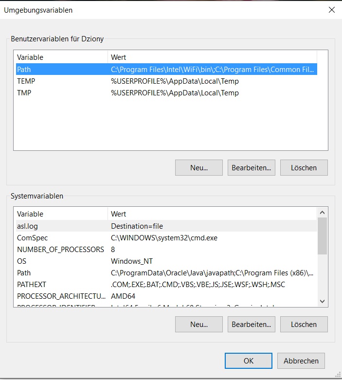

Also ich habe die Umgebungsvariable jetzt anders gesetzt.
Als erstes unten Path ausgewählt und denn auf bearbeiten geklickt
und den ganz unten den letzten eintrag (im 2 Bild) hinzugefügt ist das so richtig ?
Und ich habe bei Java Packete Installiert.
Das erkennst du am besten daran, ob du eine Ausgabe der Java-Version bekommst, wenn du in der Konsole "javac -version" eingibst. Nur dann war Windows in der Lage den Pfad zum JDK zu finden.

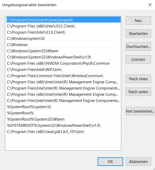

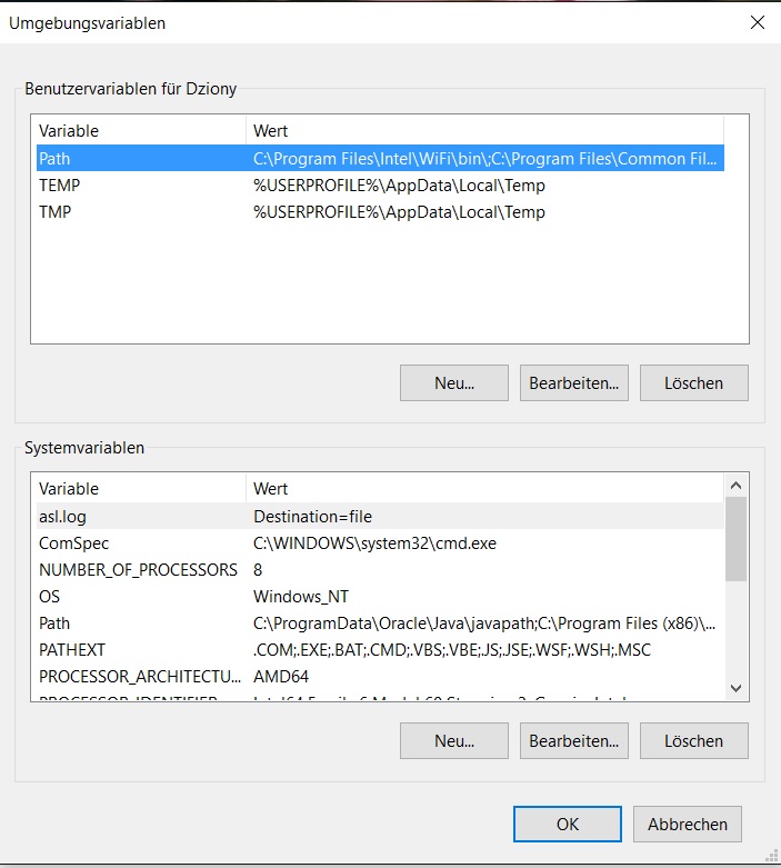

Nein der Code ist richitg , könnte es Vieleicht mit der Umgebungsvariablen zusammenhängen es funktioniert einfach nicht.
Ich hab die eine Variable ausversehen gelöscht : "C:\Program Files\Common Files" weiß jemand wie der Pfad weitergeht ?
Mit den Umgebungsvariablen musst du vorsichtig sein, da kannst du wenn du das falsche löscht den ganzen PC plätten.
