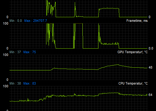

Leandro_478 schrieb:
So sieht das aus. Meine Frage war aber, wie ich erkenne, ob die Frametime ungewöhnlich ist. Habe mal ein Video gemacht und hoffe, dass du mir da behilflich sein könntest.
PS: Ryzen Master sagt 73 C und nicht 80 ^^
Naja, vielleicht wären die Diagramme hilfreicher. An dem Video sieht man nichts und ich befürchte, dass man auch an Diagramme nichts sehen wird, weil sie einfach nicht fein genug auflösen anscheinend. Hast du die Möglichkeit mal eine nVidia-Karte auszuprobieren?
Leider habe ich keine Möglichkeit dafür. Kann es ja nochmal mit einem Diagramm versuchen
so etwas meine ich.

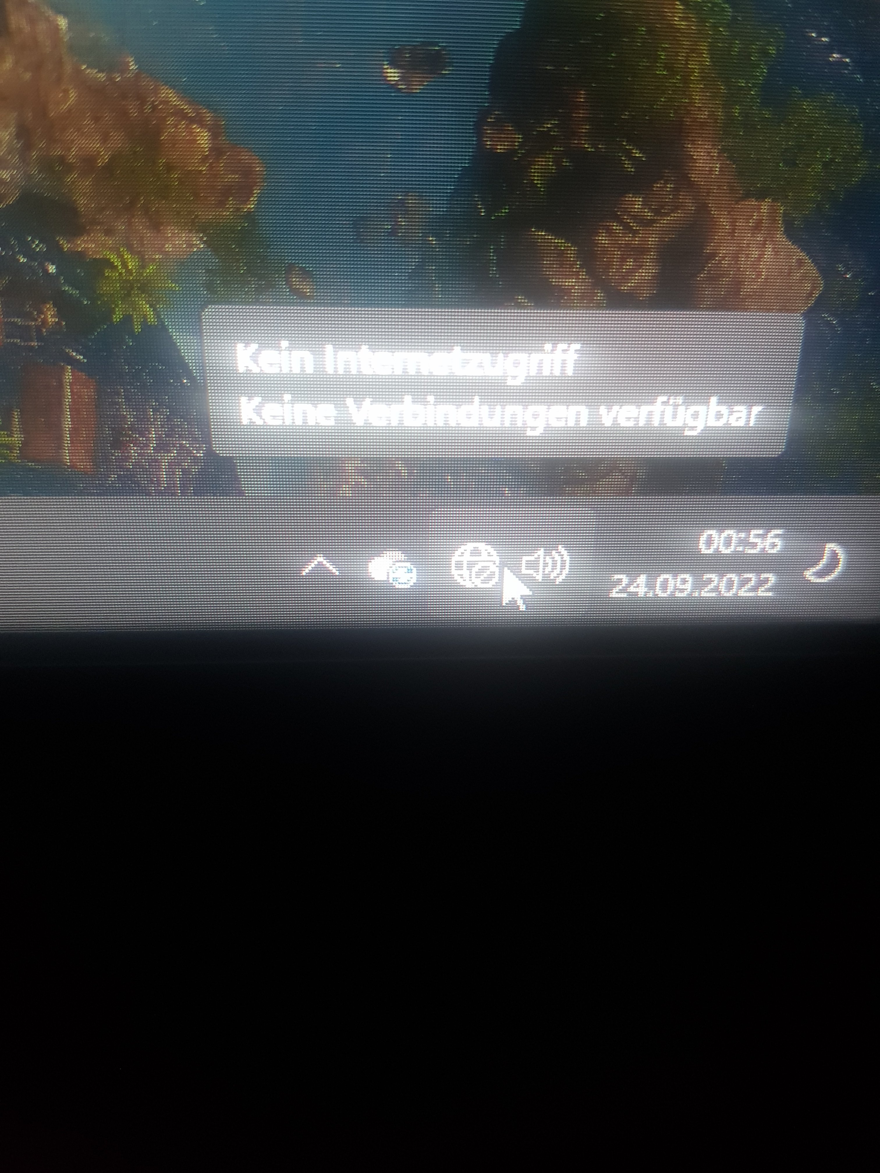

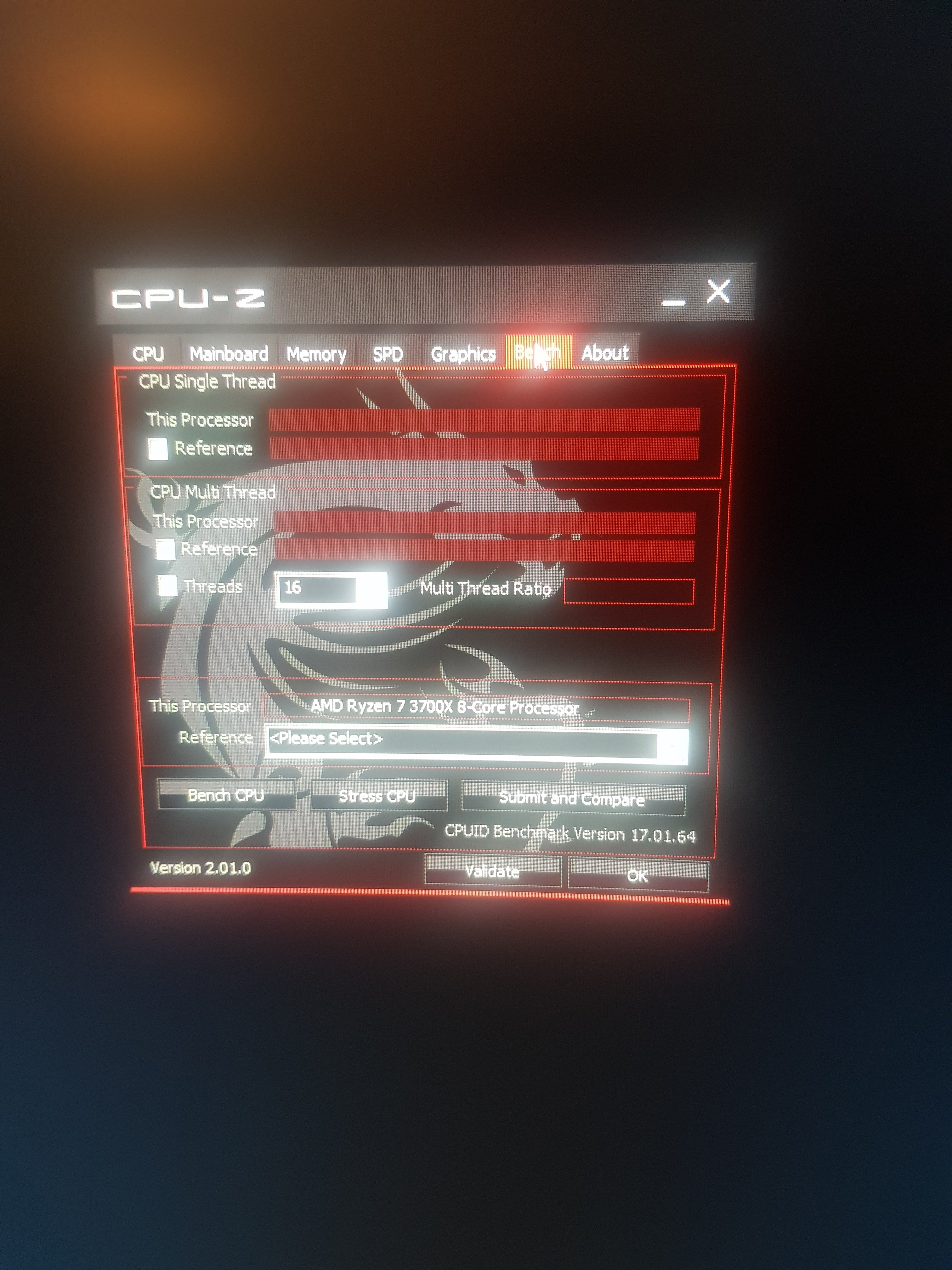

Ich habe das gleiche Problem. Leider hat sich das Problem nicht beheben lassen obwohl Ich denn rechner mehrfach eingeschickt habe beim hersteller.
Am anfang wurde die Grafikkarte mangels defekt von ner Radeon R390 auf gti 1660super getauscht
Dann machte der ram 16gb schlapp und ich lies ihn austauschen und aufrüsten auf 32gb ddr4
Dann kam ein problem mit der 2tb festplatte die so ungünstig verbaut war das ein winkelstecker verbaut werden musste.
Als letztes wurde das mainboerd getauscht.
Dennoch bleiben die ruckler und das ausschmeisen des lans sowohl beim spielen als auch beim nutzen.

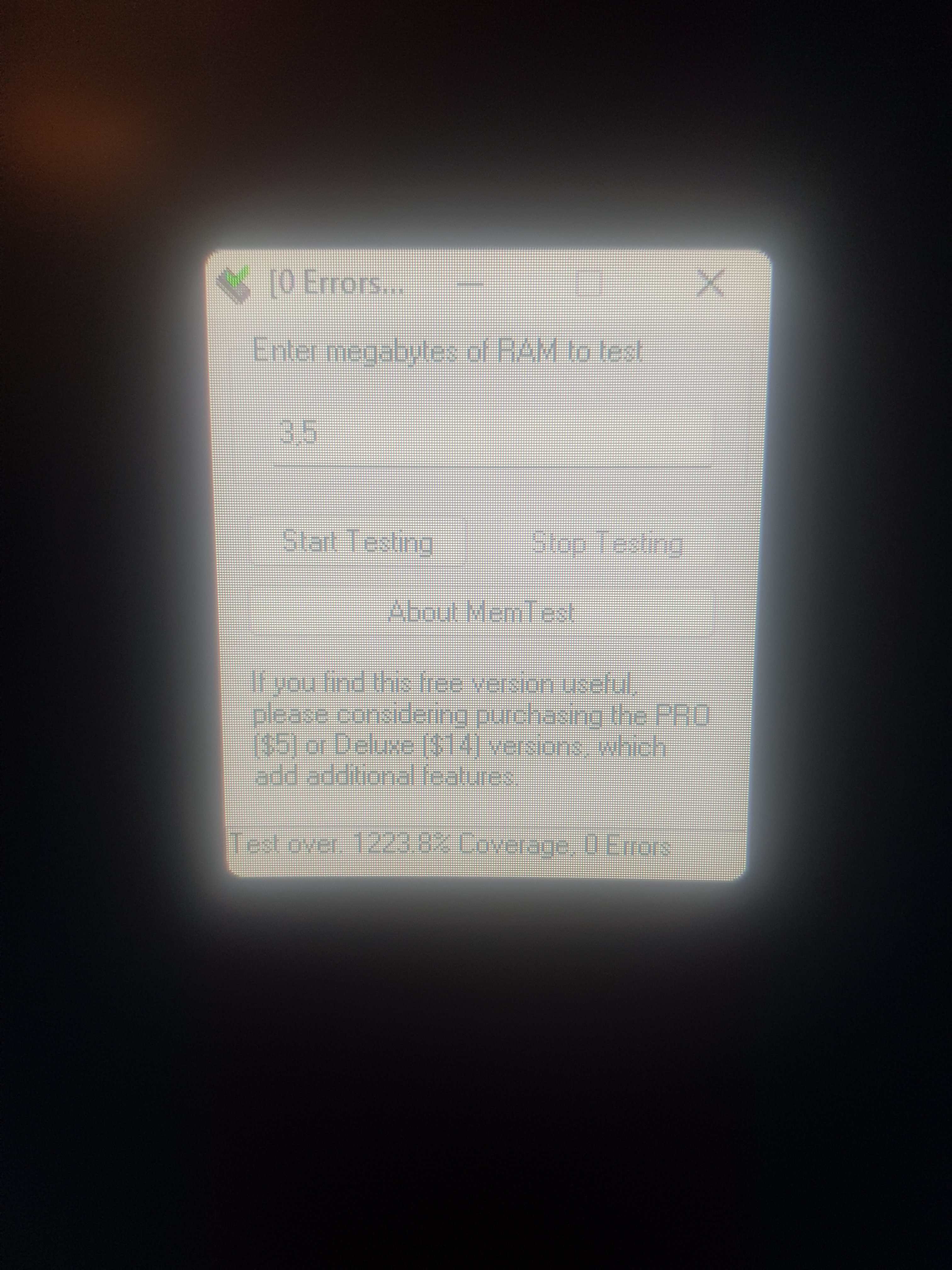

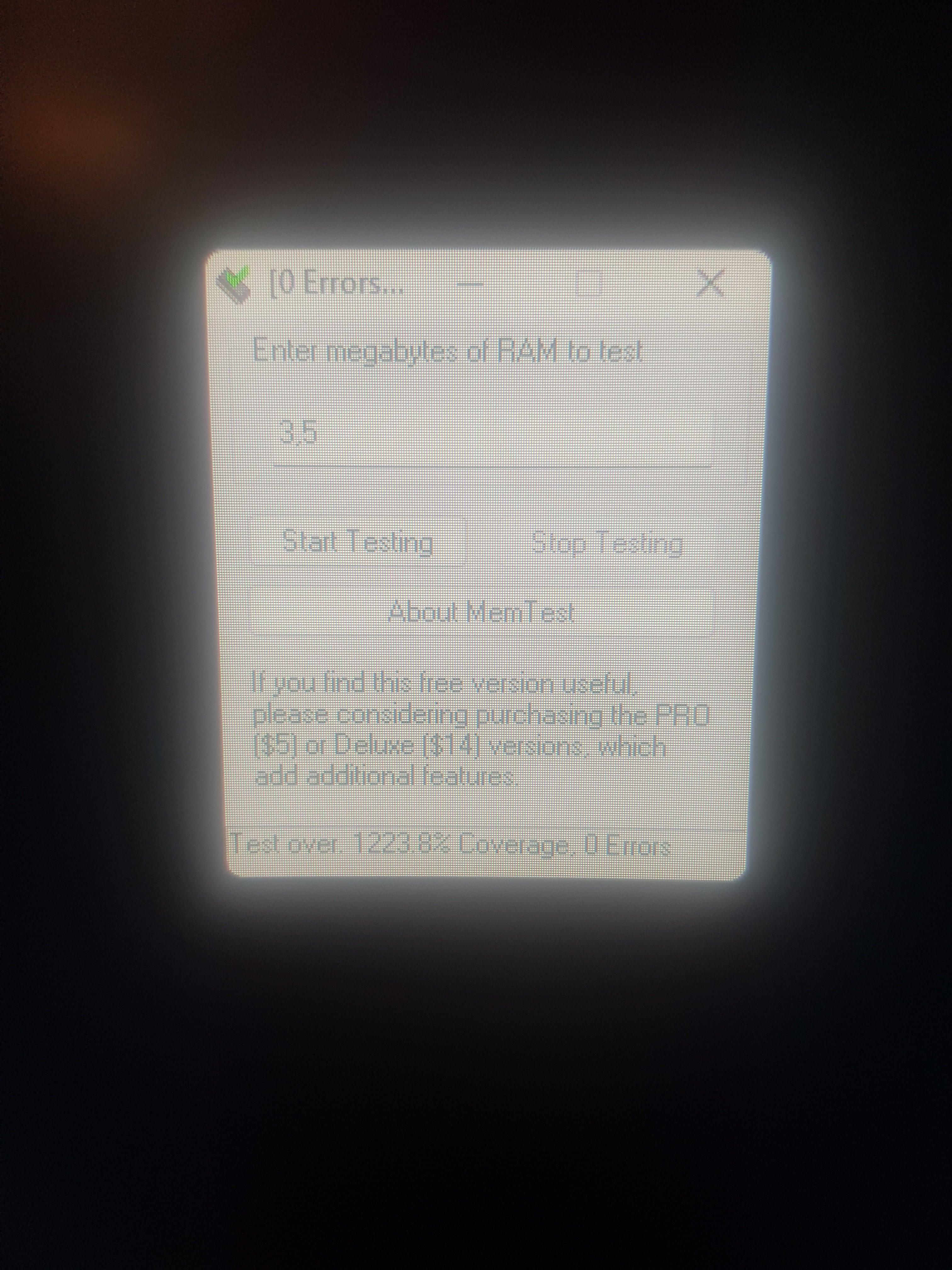

Habe auch alles mal durchlaufen lassen ohne ergebnis Benchmark ohne probleme, memtest ohne probleme.
Weis jemand rat

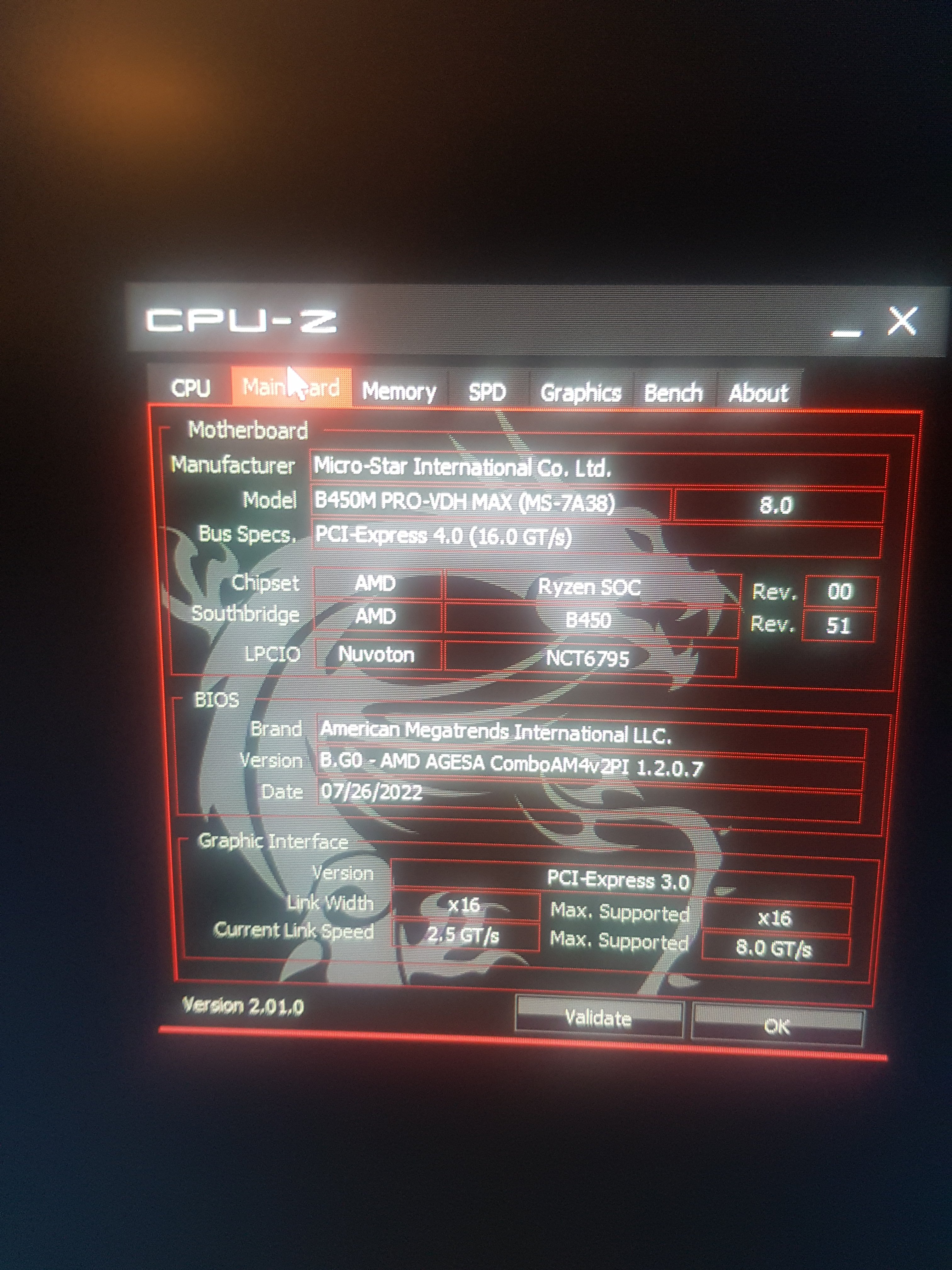

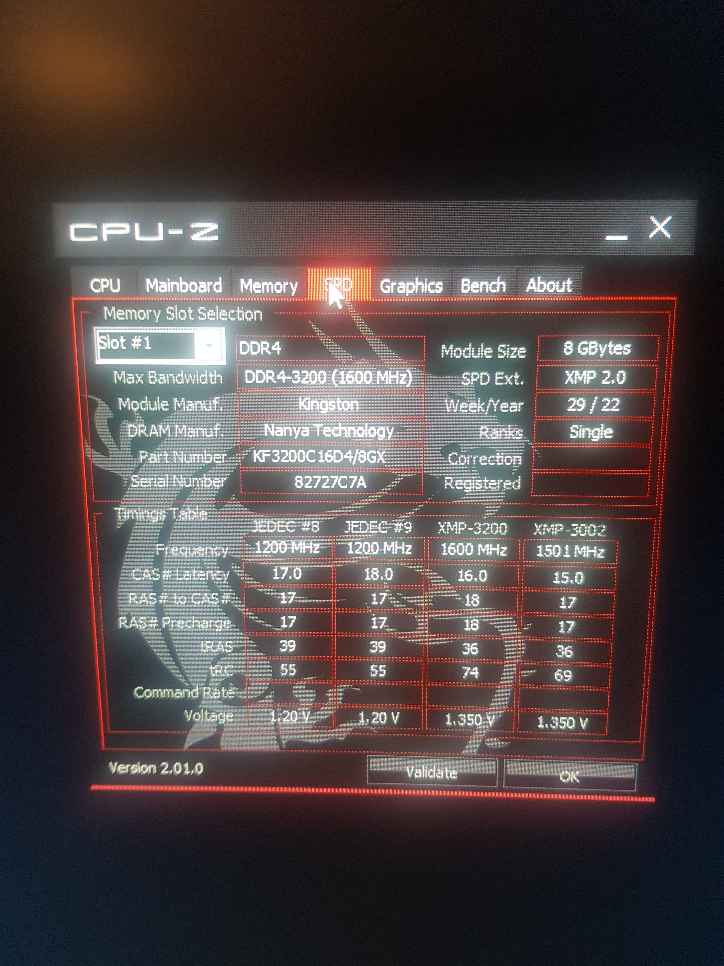

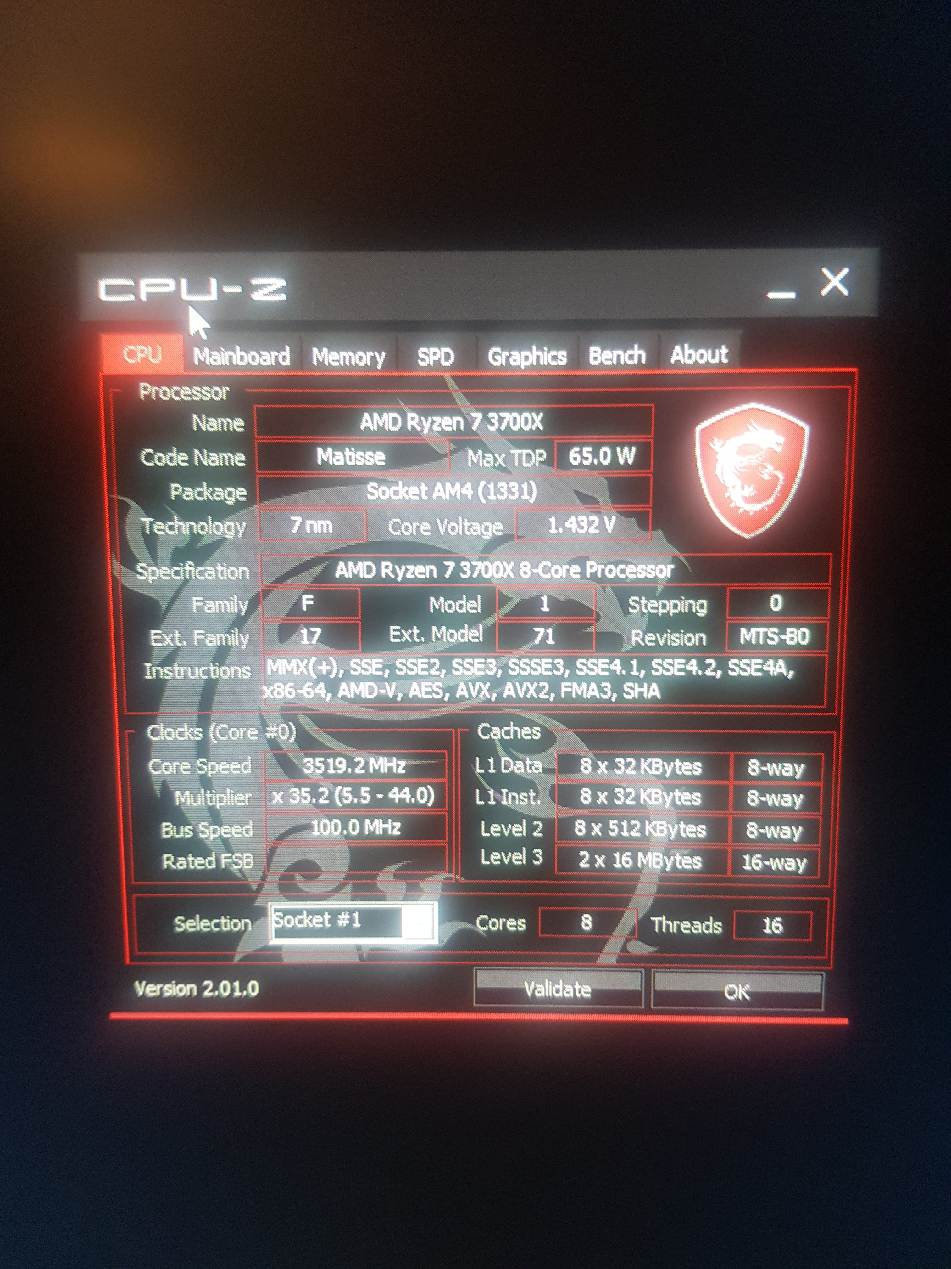

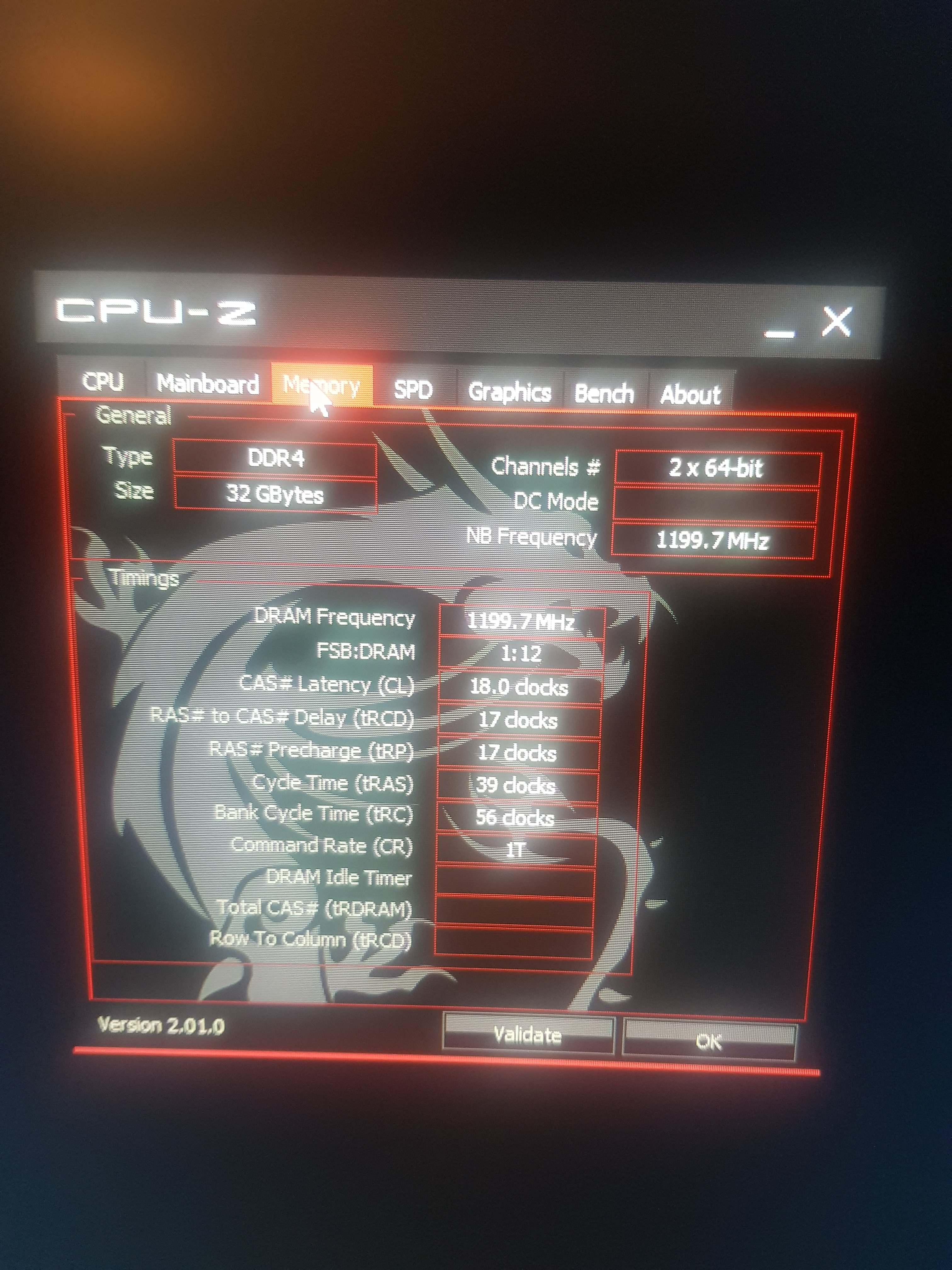

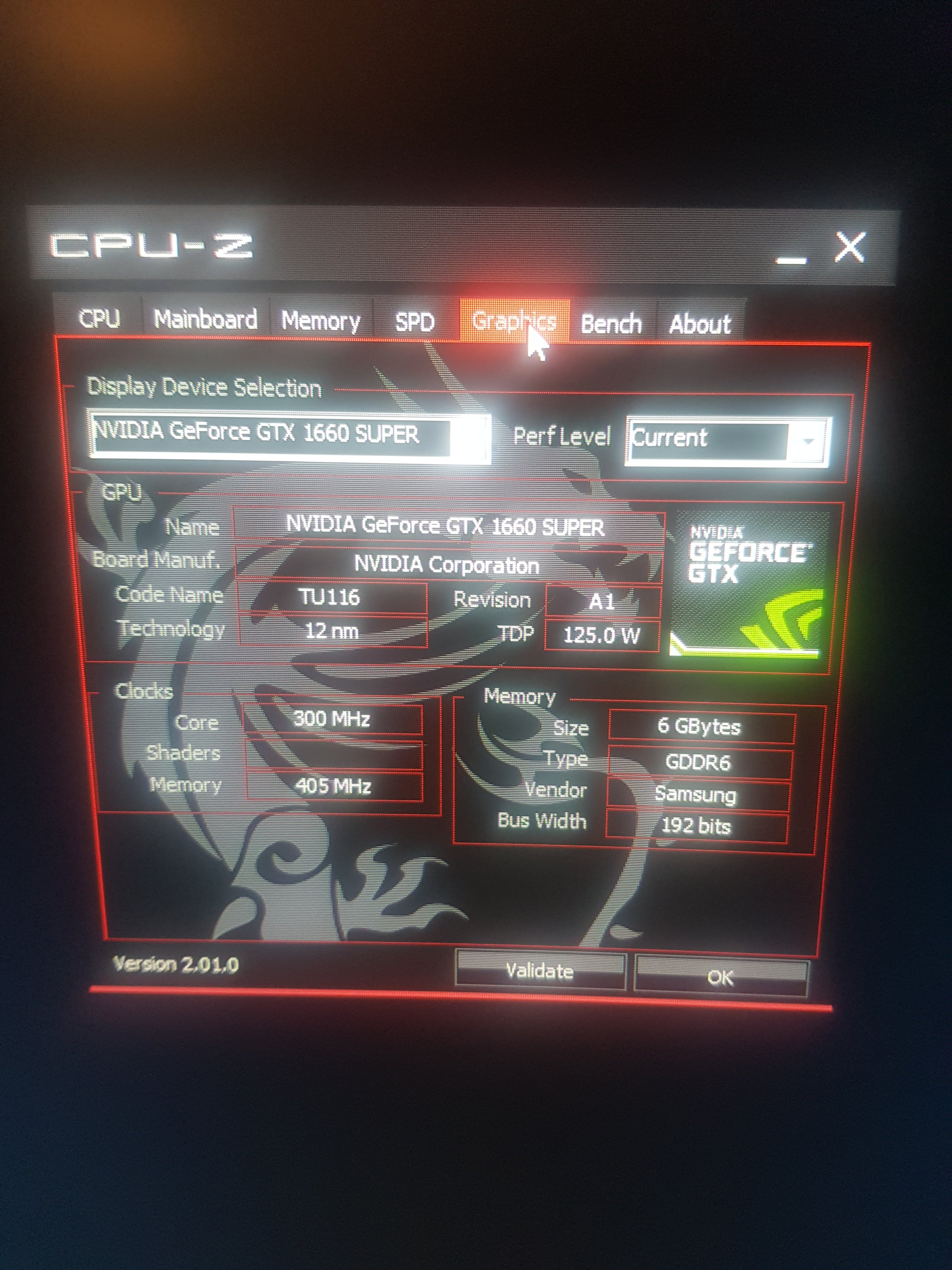

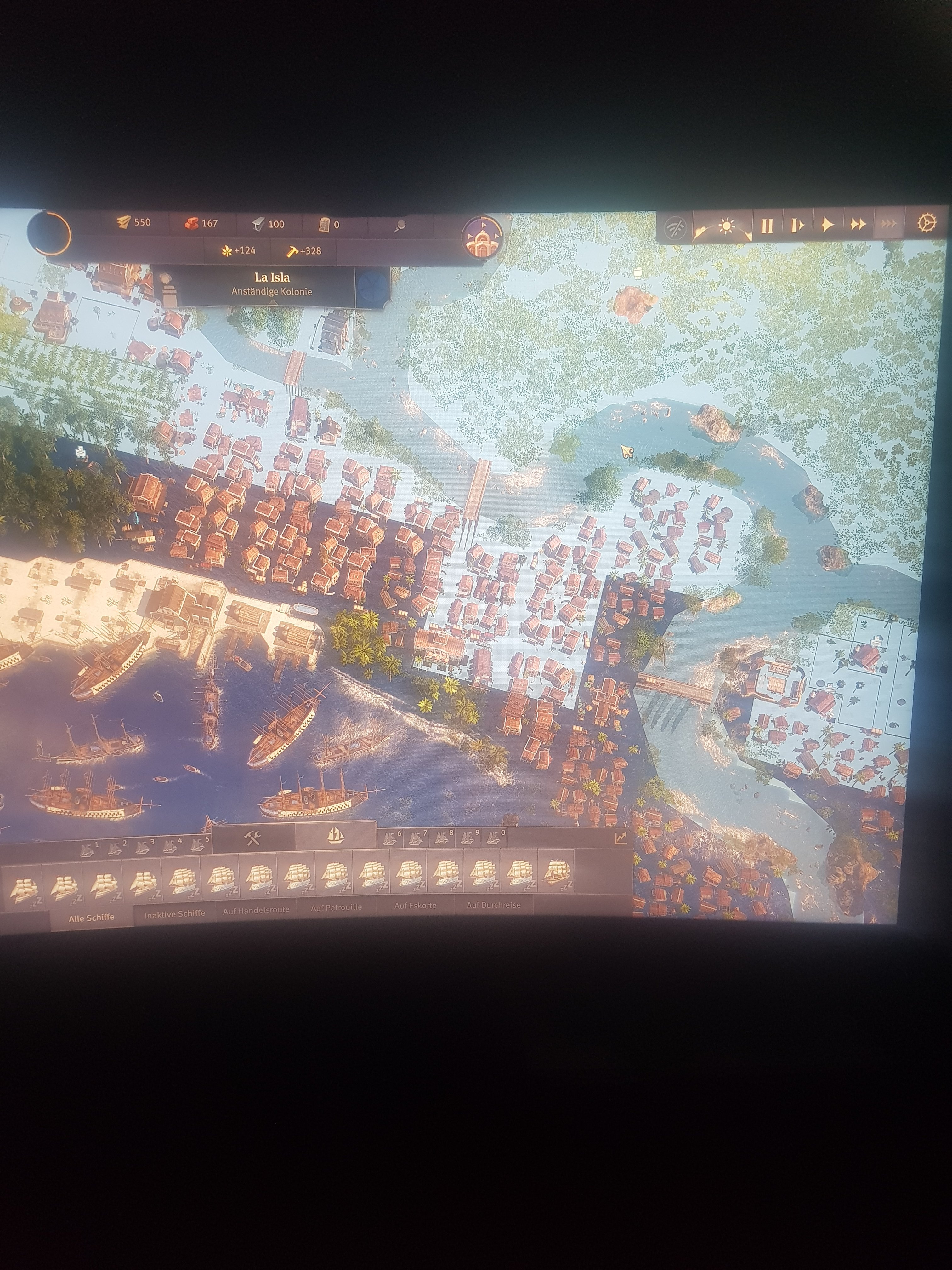

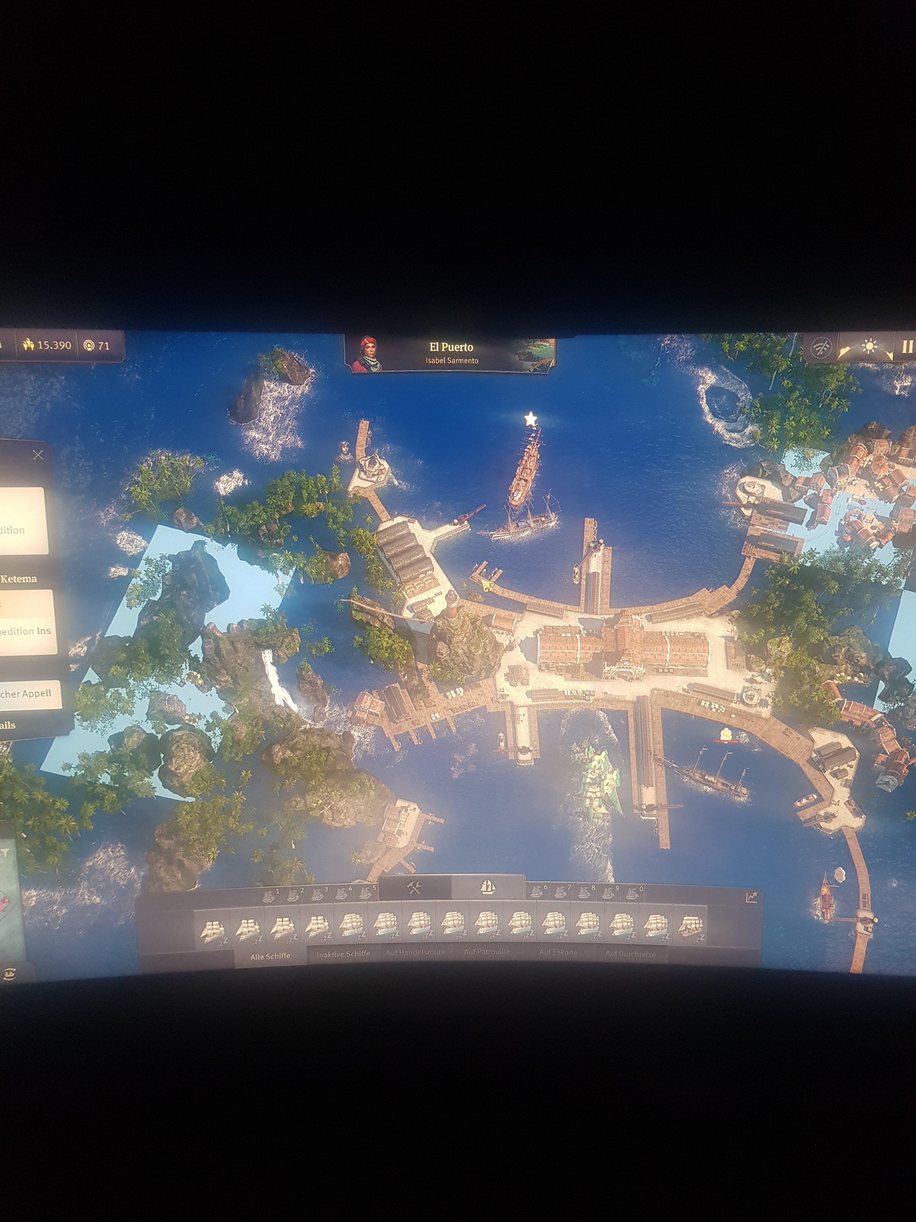

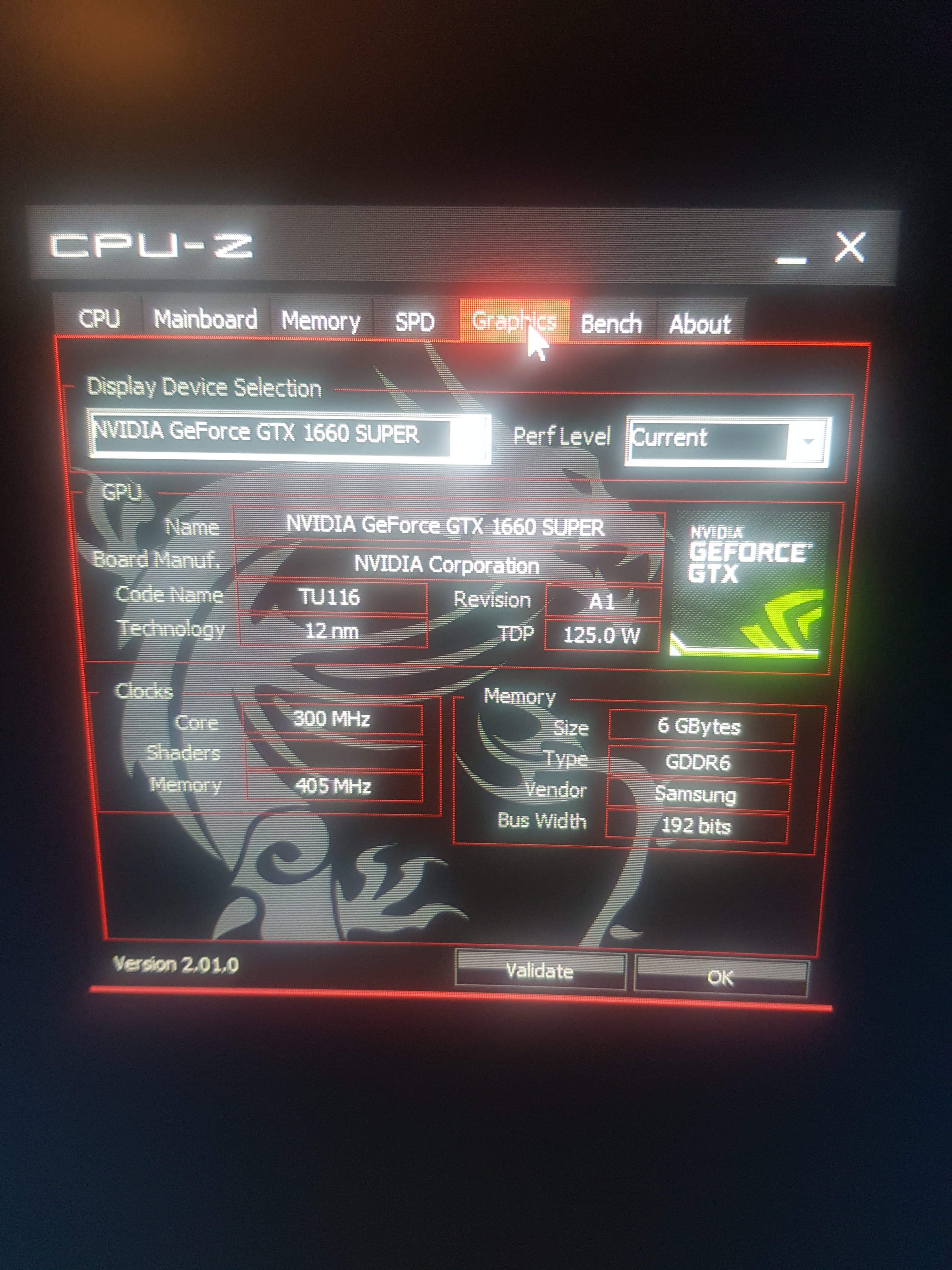

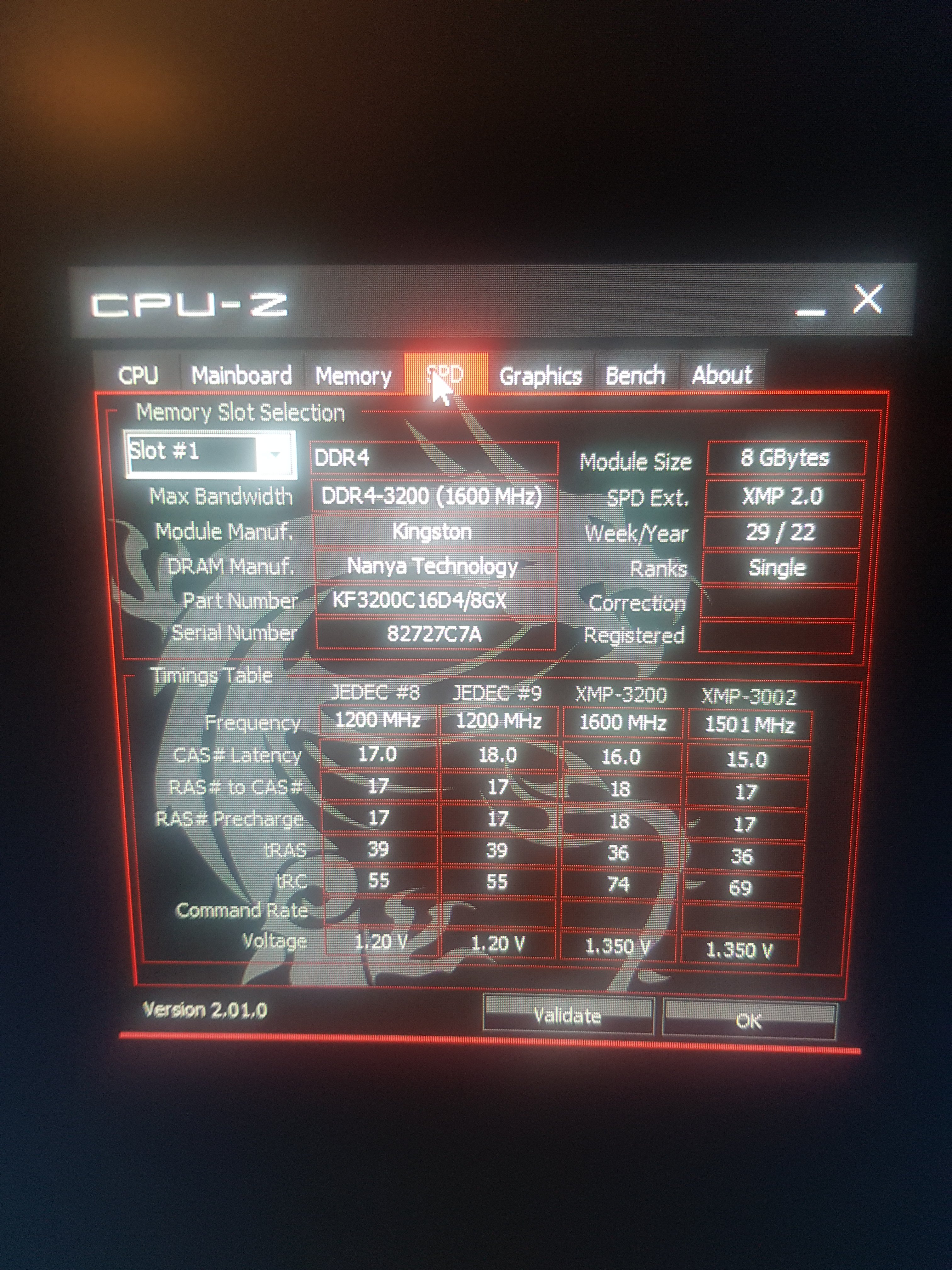

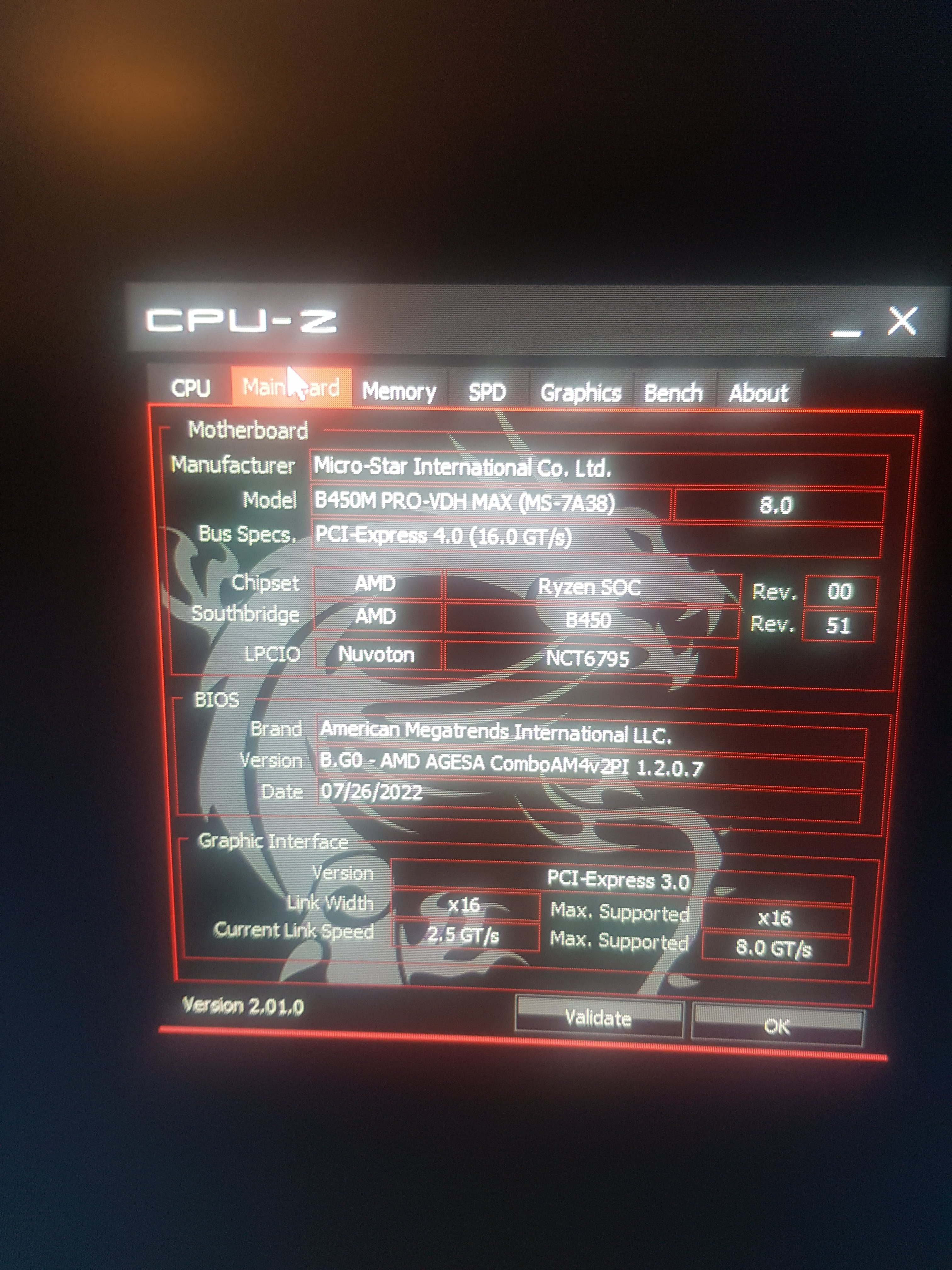

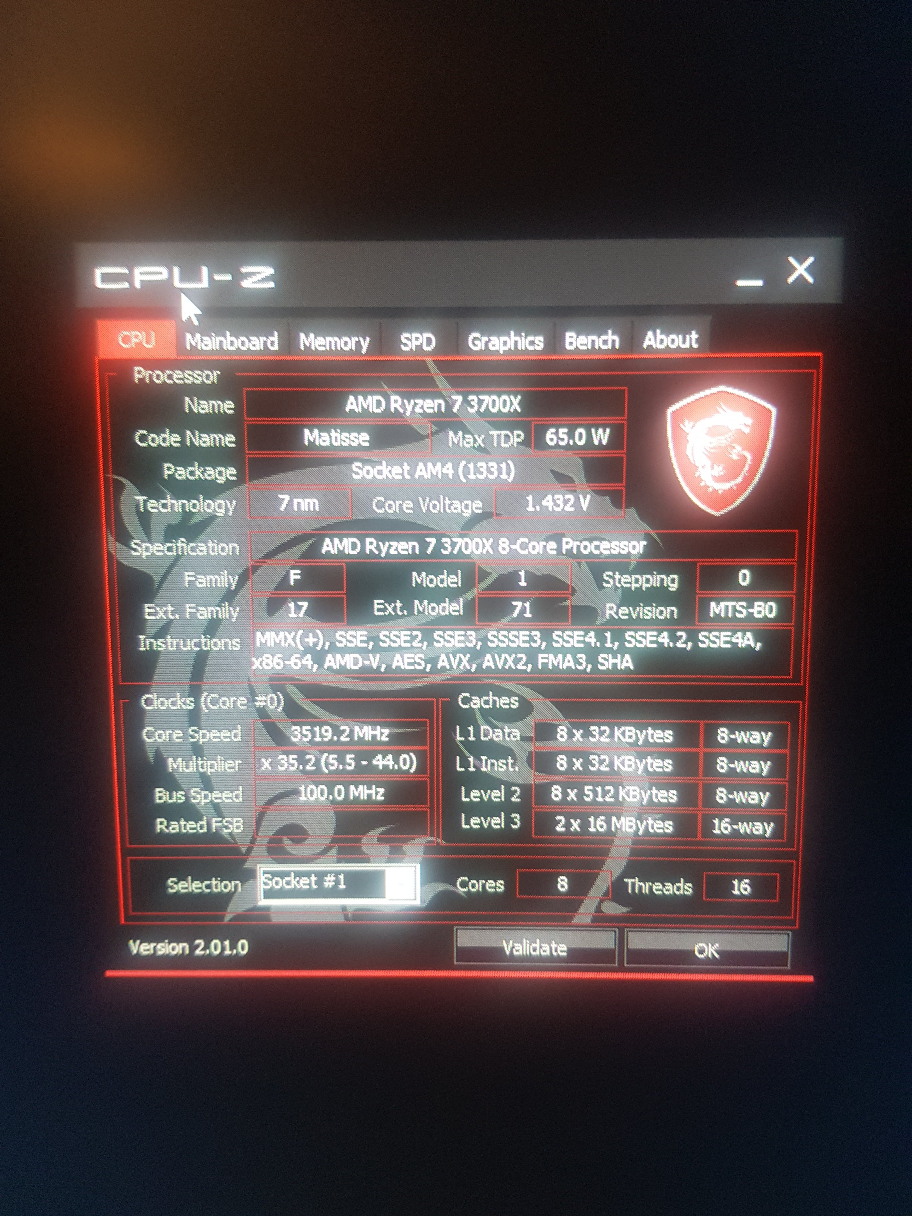

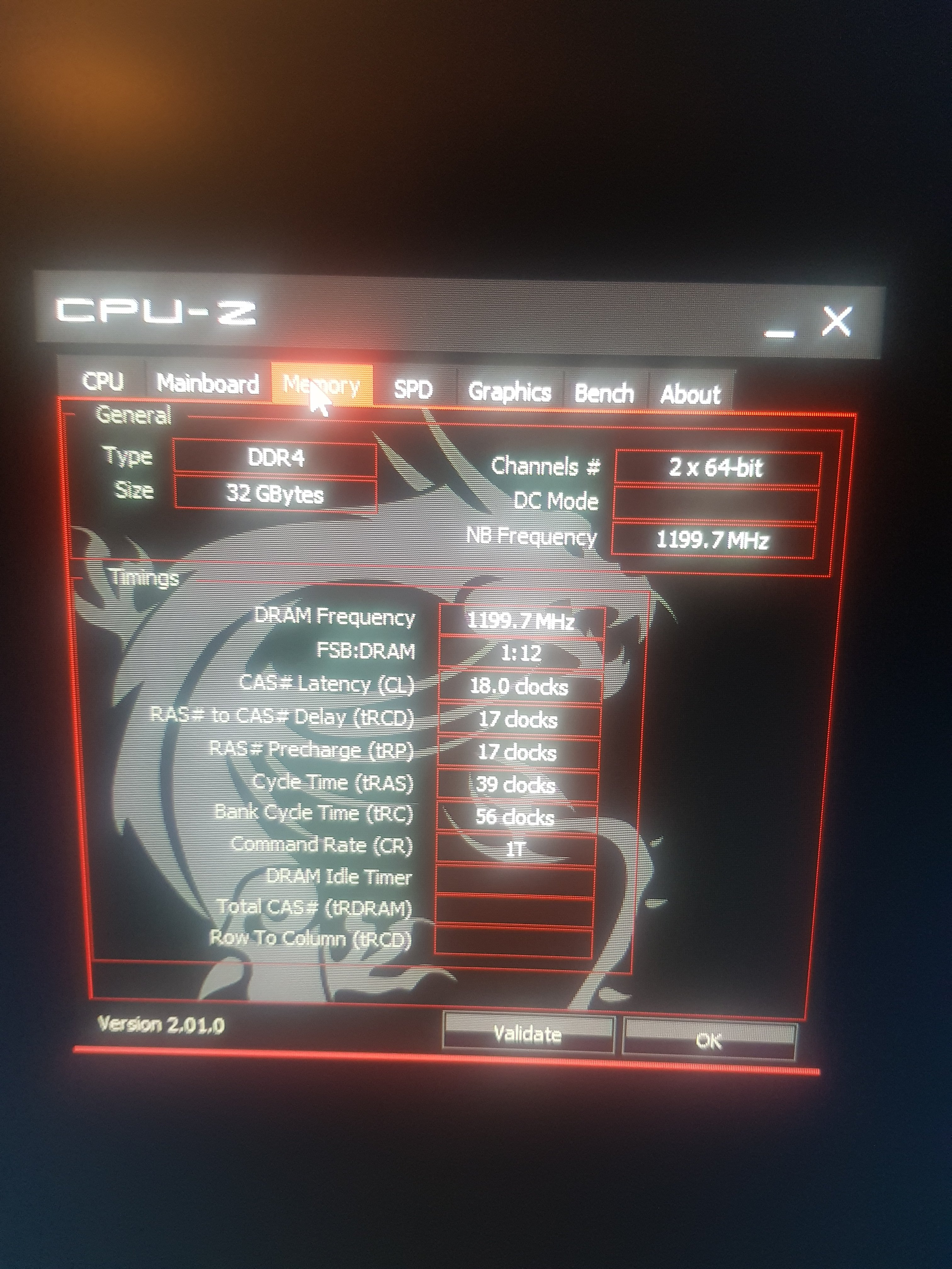

So wie ich das sehe, ist
1. das XMP-Profil nicht aktiv und dein RAM läuft auf 2400 MHz.
2. die 1660 Super jetzt auch keine Rakete. Selbst als Golf GTI nicht.

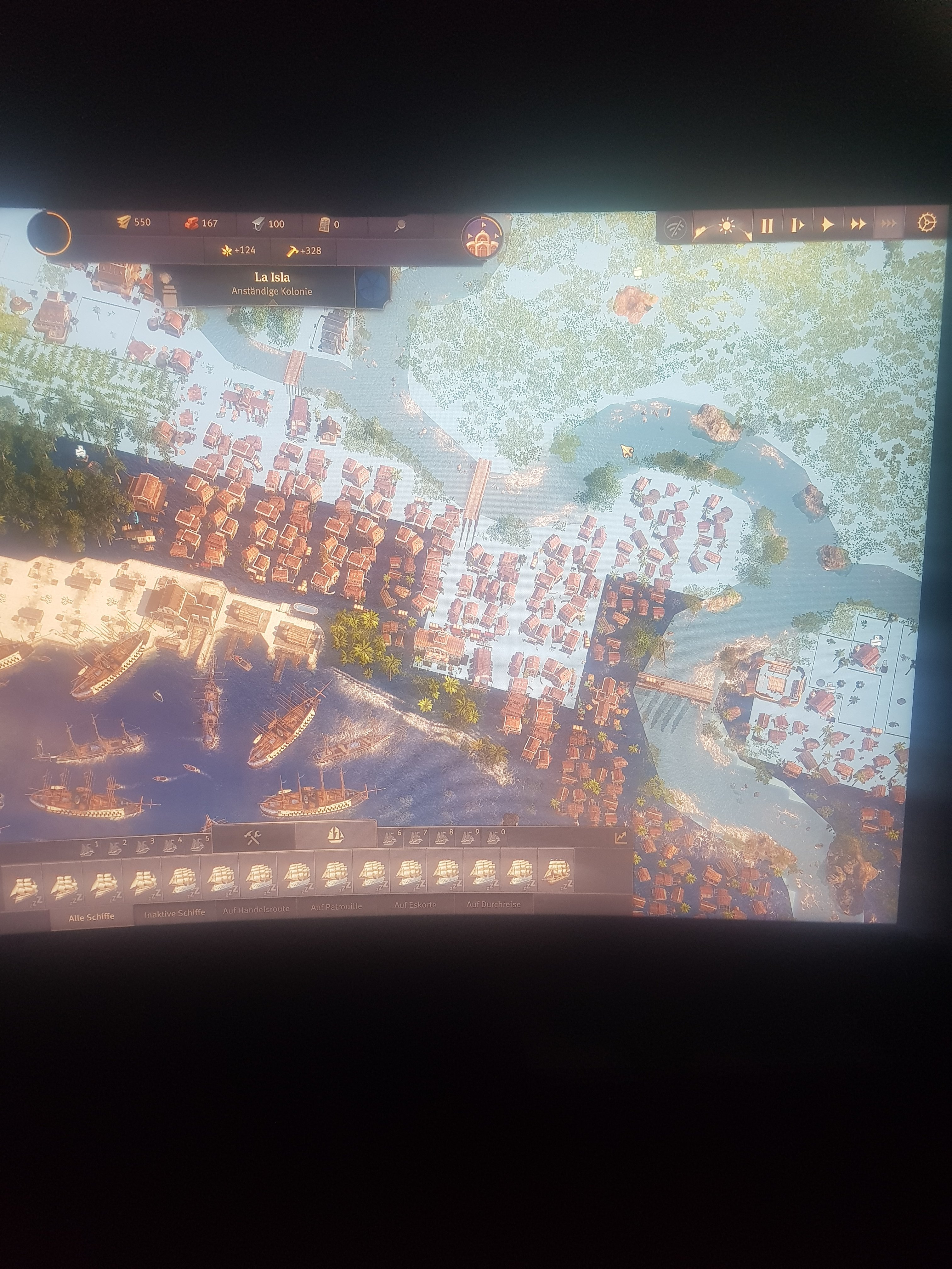

Hast du mal die FPS ingame beobachtet? Dazu die Auslastung von CPU / GPU inkl. deren Temperaturen und Takt?
Ok xmp kann ich gleich aktivieren und ram hochsetzen auf 3000mhz
naja bei meinen spielen sollte sie reichen worlt of tanks,warships,warplanes, anno 1800, starcraft 2, minecraft und warzone der erst ist älter und läuft sogar noch auf meine amd phenom II X4 955 mit ner ATI Radeon 7850
Darfst mich gern eines besseres belehren^^. Der letzte rechner denn Ich selber zusammen geschraubt habe war nen Pentium dual core. Glaube 2008 war das
so xmp ist aktiv
beim hoch setzen von 2400 auf 3000mhz startet er nicht mehr
so erste erhöhung auf 3000mhz geschaft. hab mal nachgeschaut laut msi schaft mein board ddr4. 3866mhz ( MSI B450M PRO-VDH MAX ), Meine RAM Kingston Fury Beast DDR4-8gb sollen 3733mhz schaffen. Ich versuche Sie mal hoch zu stellen.

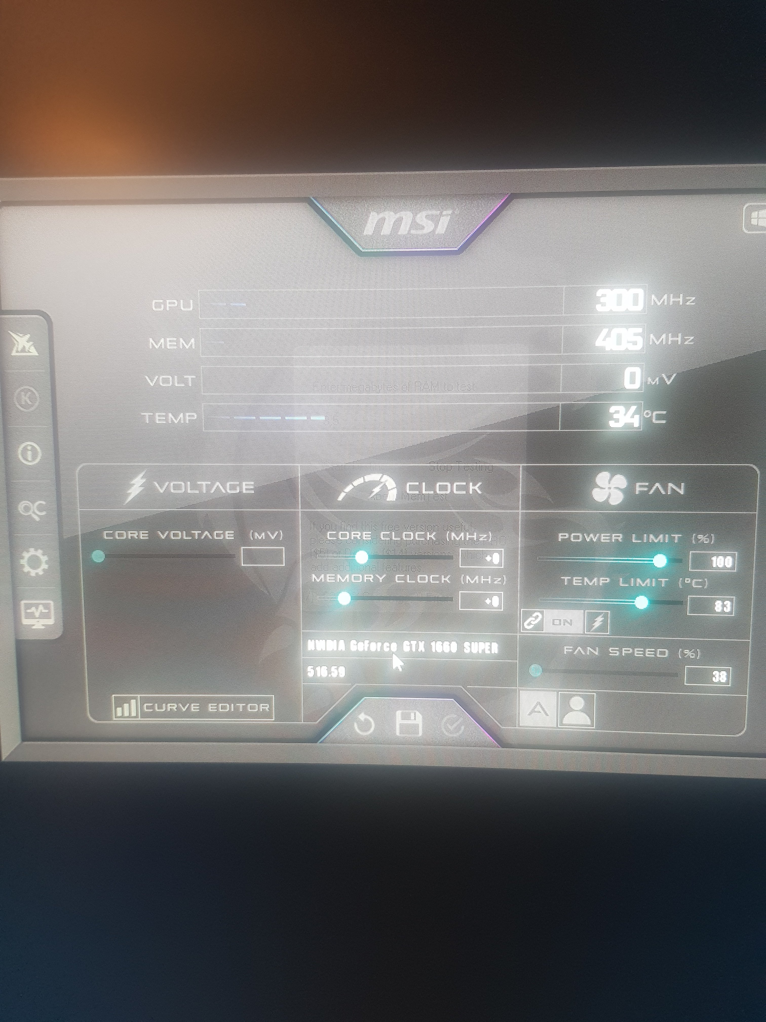

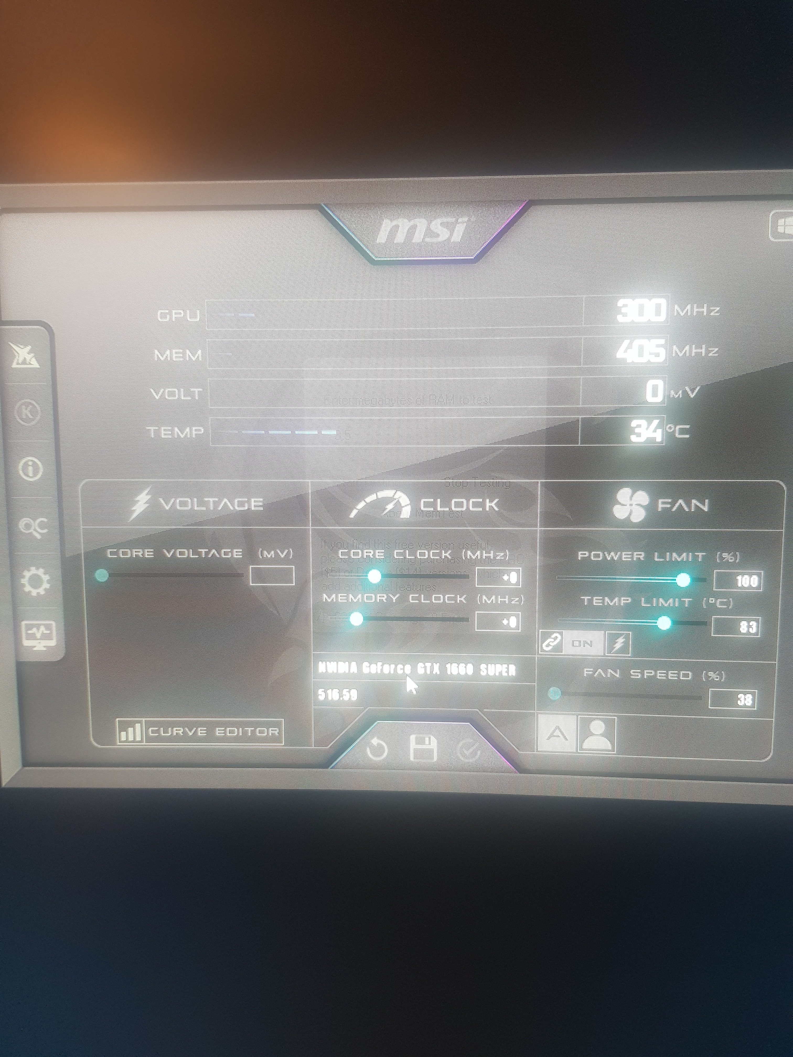

Wie kann Ich die gforce leistung erhöhen. Bei ATI geht das über die gute software

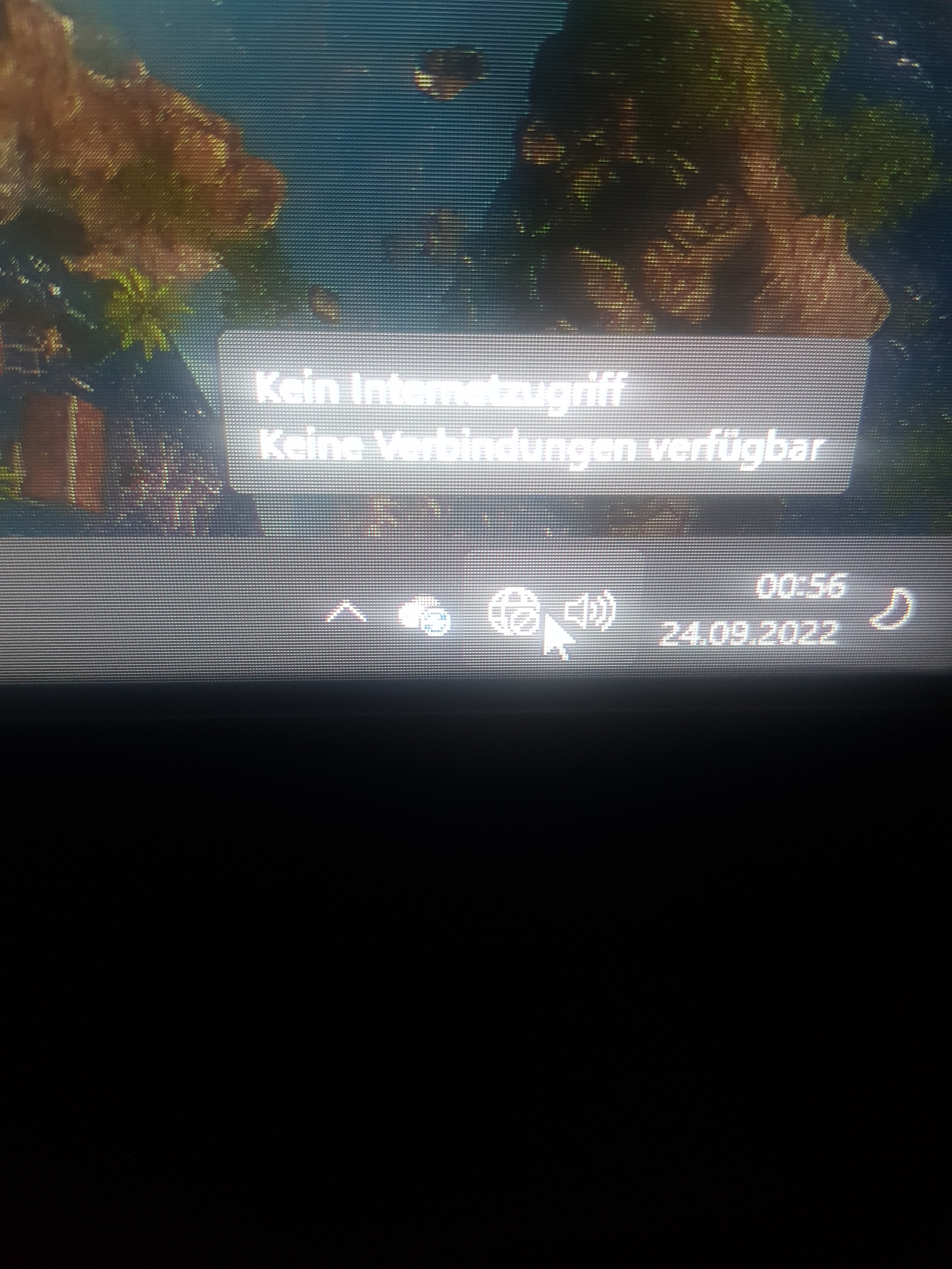

So ram habe ich auf 3600mhz gestellt. A-xmp auf an. Grafikkarte auf Höchstleistung gestellt. Nur warum das lan vom Board ausgeworfen wird versteh ich nicht.
Ach das passierte gestern Abend noch wie auf denn Bildern zu sehen
