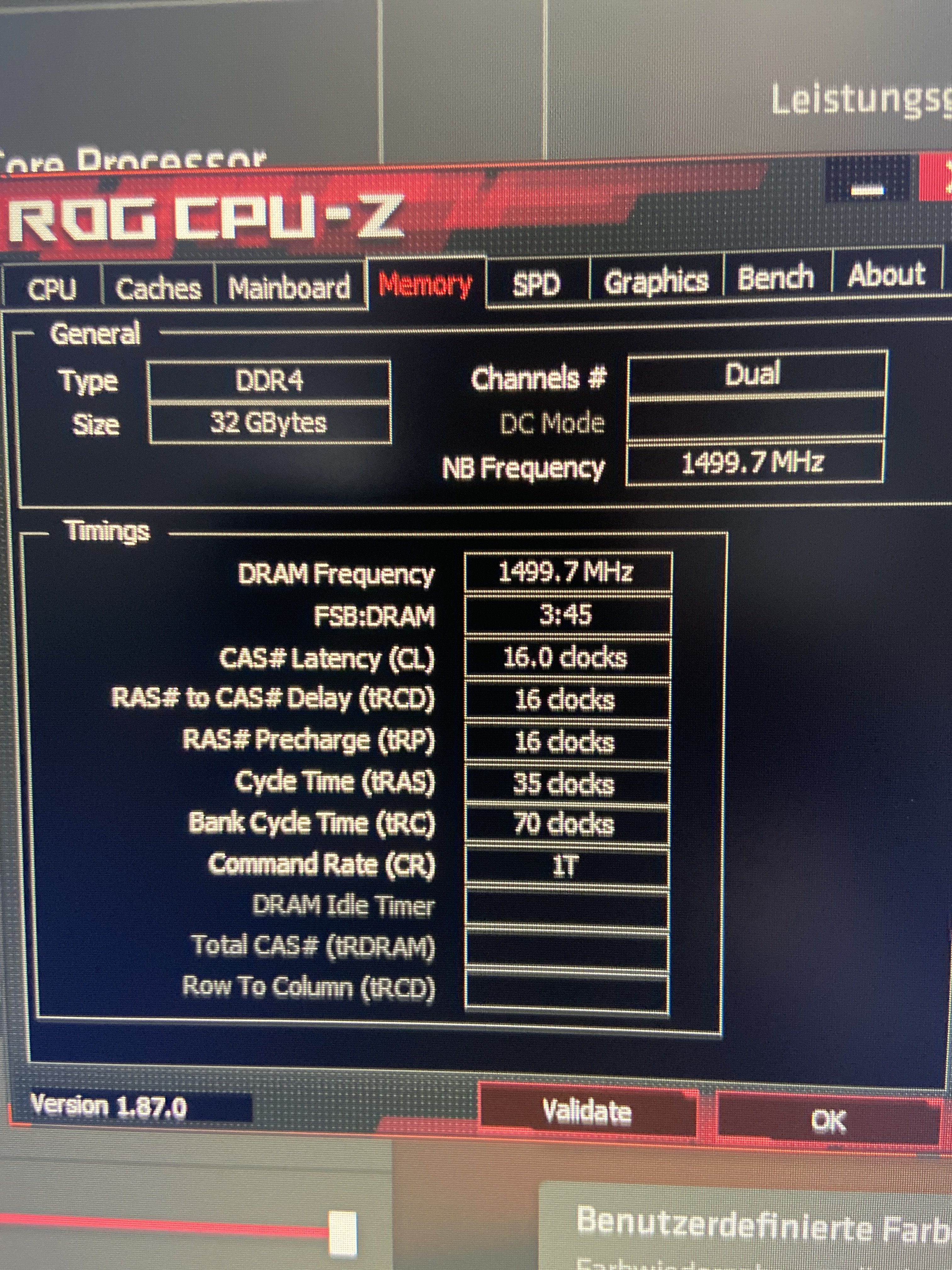

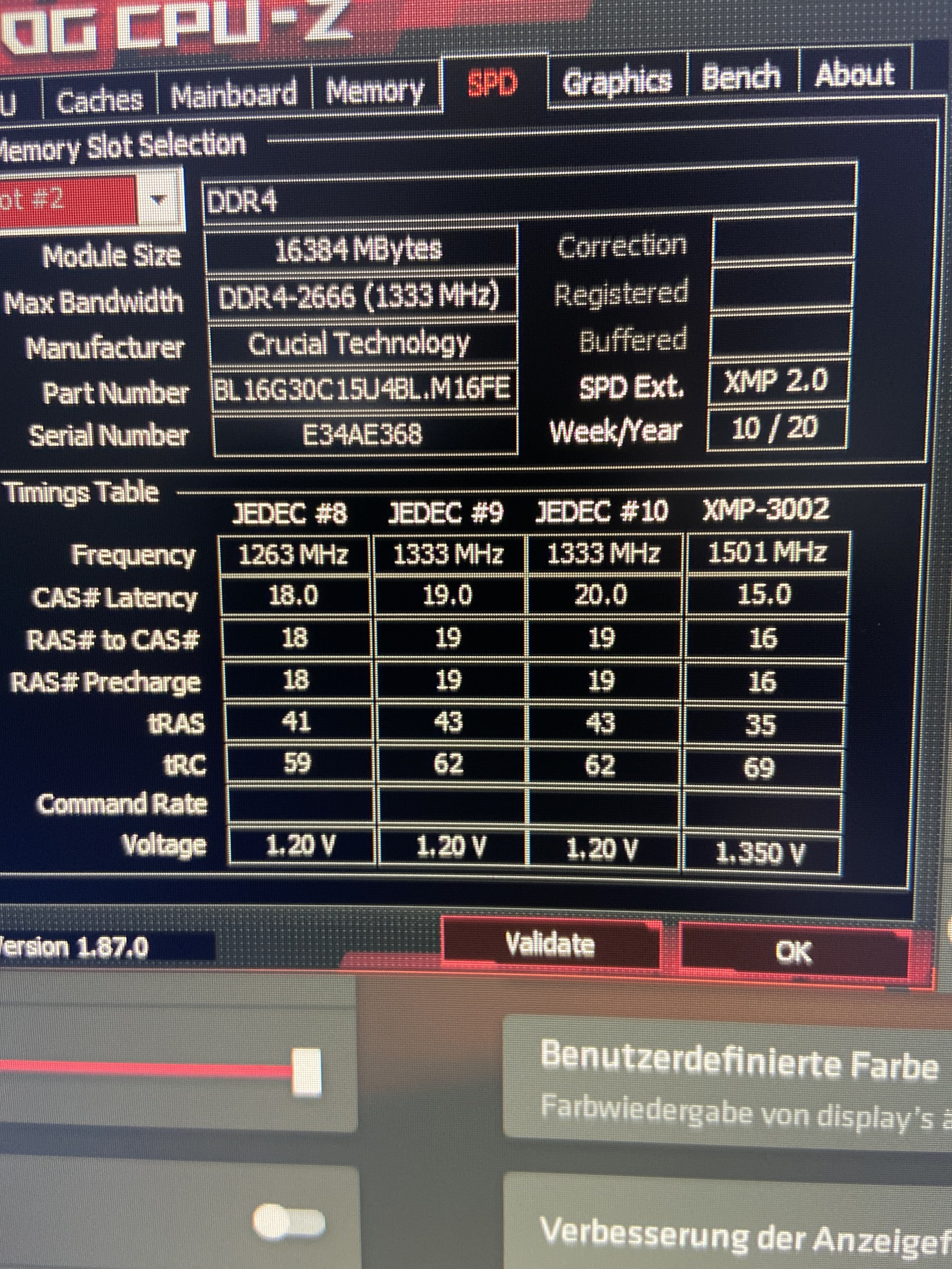

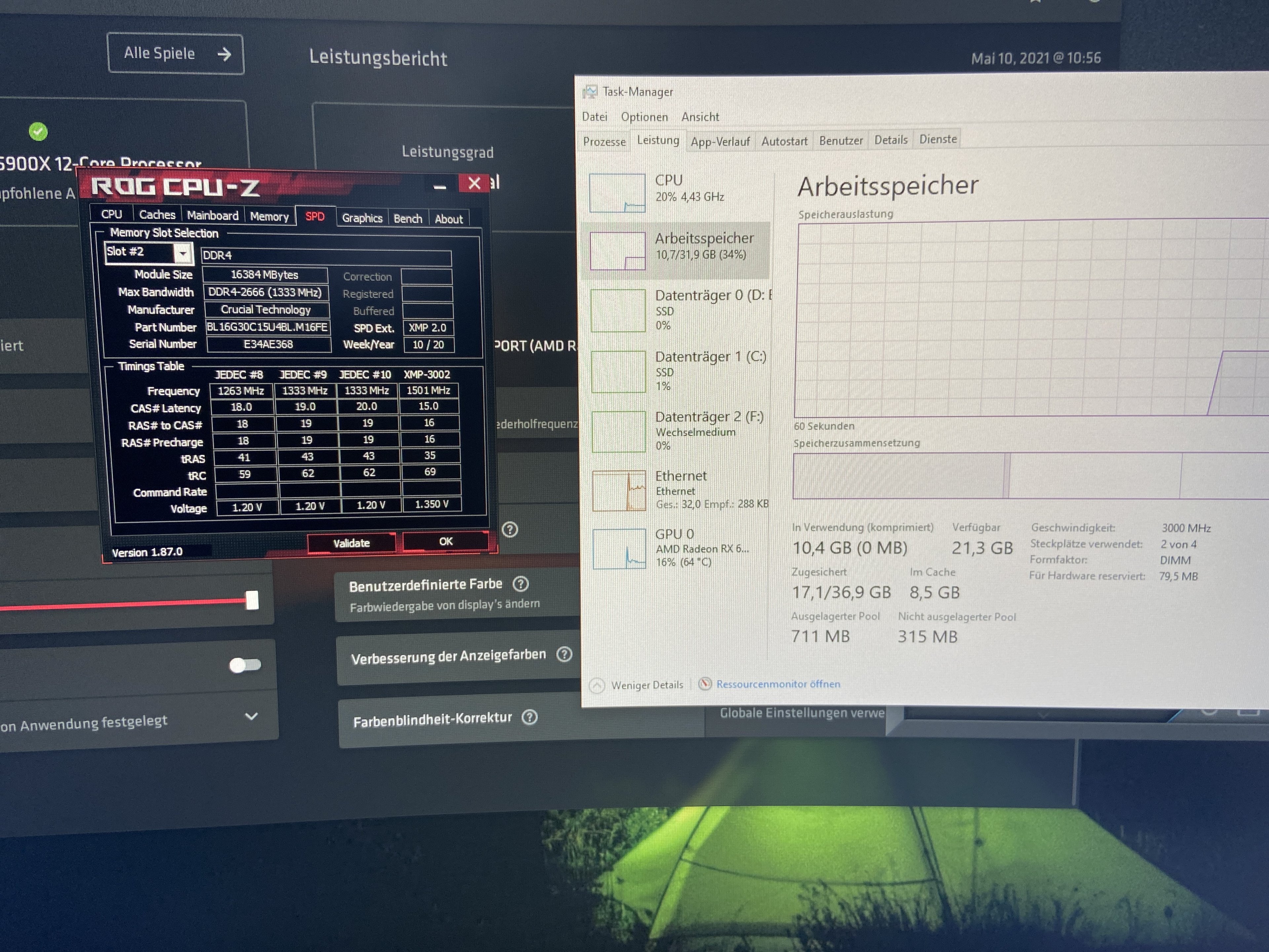

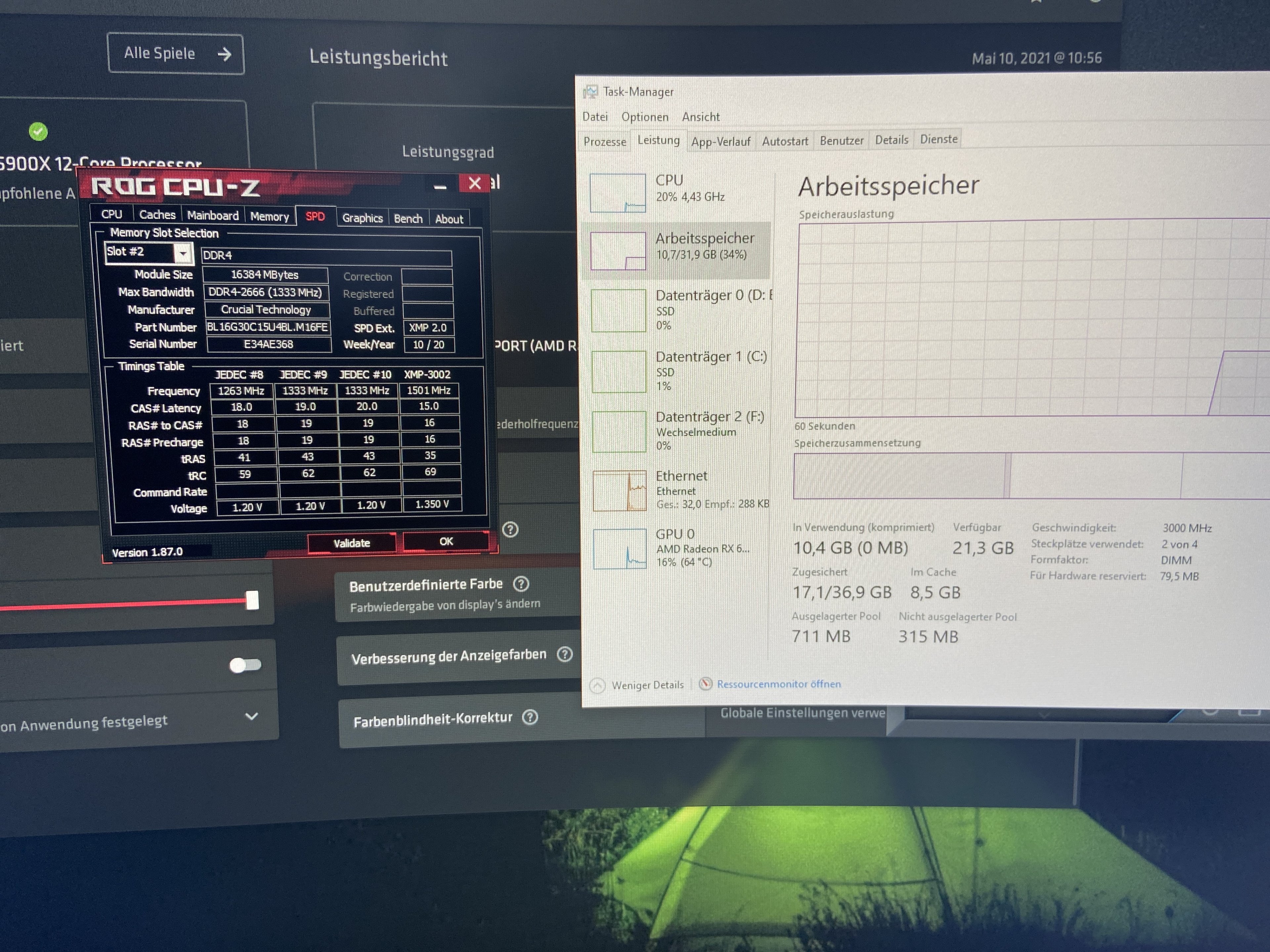

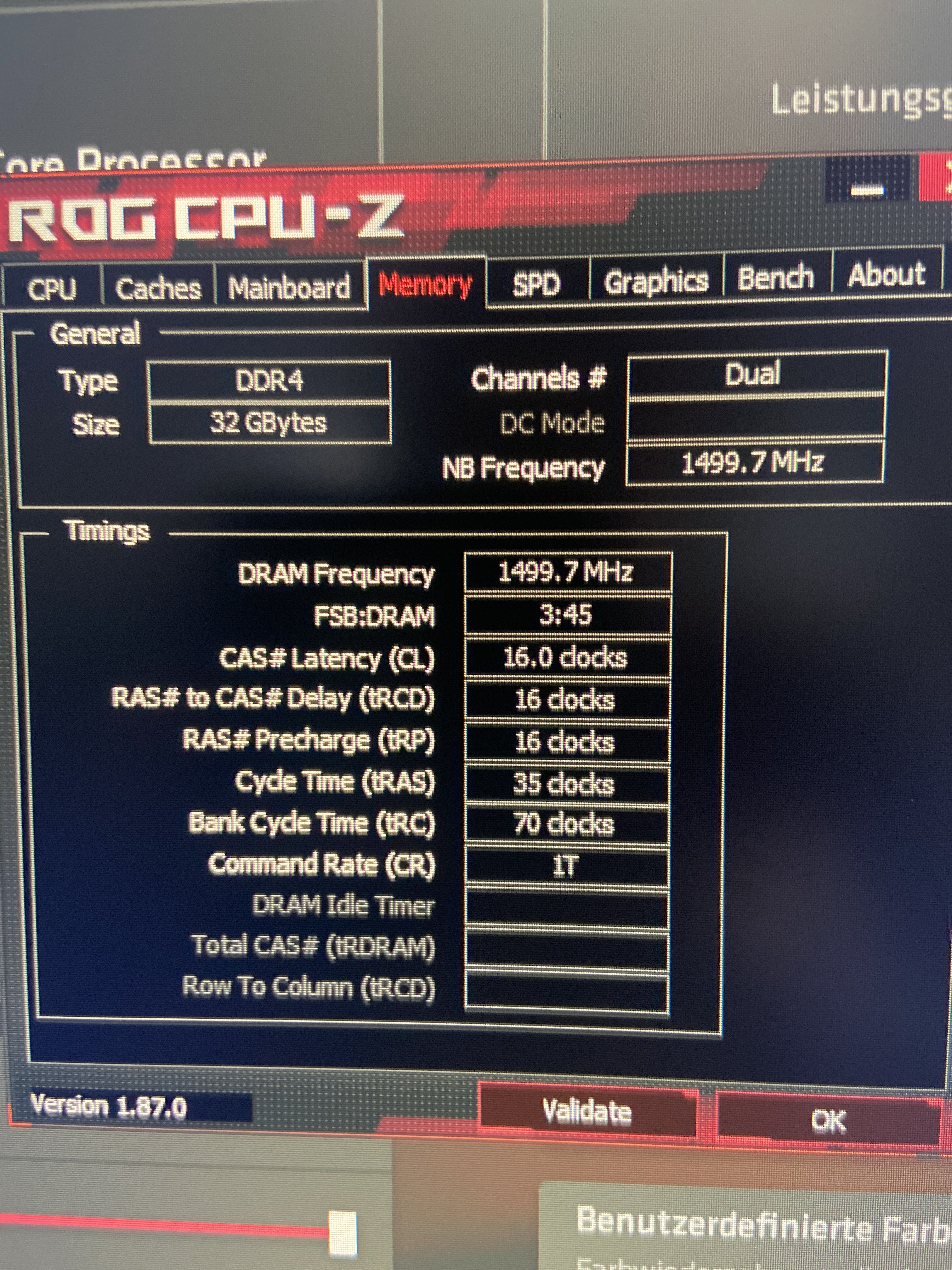

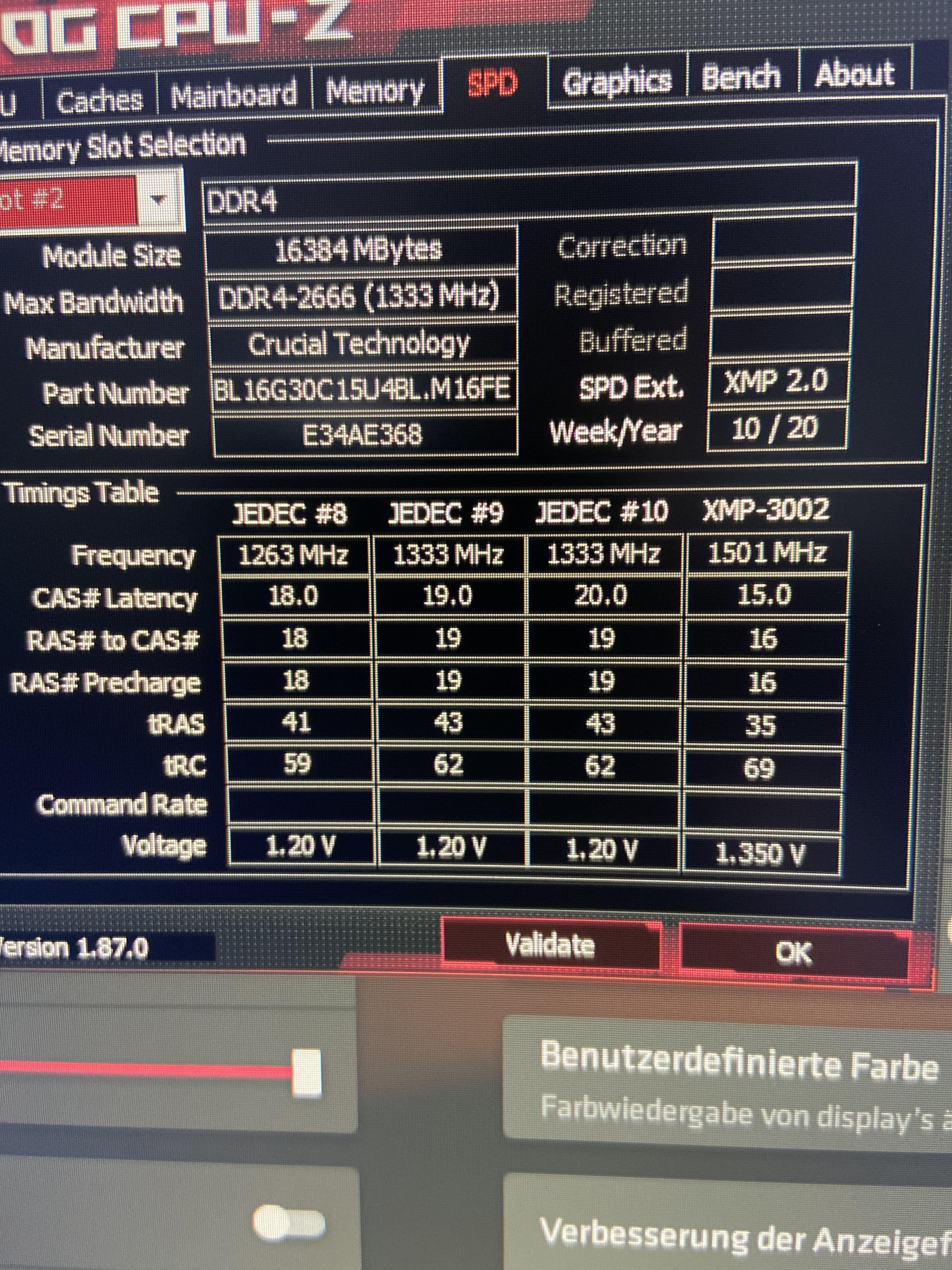

Leandro_478 schrieb:
Windows zeigt 3000mhz an und CPU-Z 2666 wie kann das sein?
Nein CPU-Z zeigt nun 1500Mhz unter "Memory" an, was 3000 XMP entspricht.
Stimmt nun alles.
