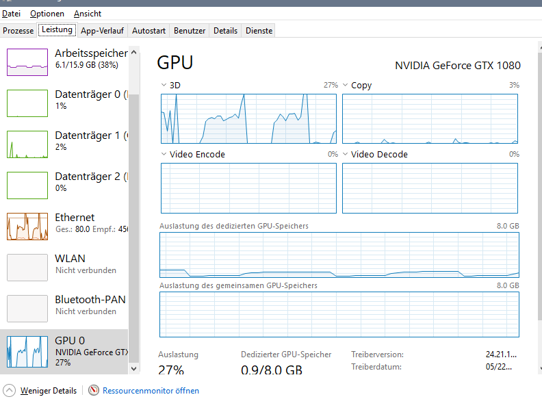

Ich habe heute meine neue ROG STRIX-GTX1080-A8G-GAMING Grafikkarte erhalten und direkt eingebaut. Die Grafikkarte funktioniert gut auf dem Desktop->Netflix->Youtube usw, es sind keine Pixelfehler oder sonstiges auf dem Monitor zu sehen. Aber wenn ich ein Spiel starte (Rainbow Six Siege) bleibt es einfach im Ladescreen für ca. 5 Sekunden stehen und danach stürzt es ab. Das gleiche auch bei PUBG, nur komme ich da bis ins Hauptmenü. Das einzige Spiel was ein wenig funktioniert ist CS:GO. Dort komme ich ins Hauptmenü und kann danach auch nach einem Match suchen, danach komme ich auch ins Spiel, sobald jedoch die Auslastung der Graka auf über 60%+ ist, "tabbt" es wie aus dem Spiel und geht ca. nach 10 Sekunden weiter. Dabei geht die Graka kurz auf 0% (siehe Bild).
Haste den Neusten (Letzten) WHQL Treiber Installiert? (Okay auf dem screen erkennt man den 22.05 als Datum)
Wie Schnell läuft dein RAM? 3200 CL14?

Ich habe den neusten WHQL Treiber von der NVIDIA und ASUS Seite versucht nichts geht.
Mein RAM: 2400Mhz glaube CL15

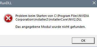

Ich habe es mit DDU versucht, sobald ich das Programm ausführe kommt instant ein Bluescreen, ein paar Sekunden später rebooted der PC. Danach sind alle Treiber noch da aber irgendwie kaputt (siehe Bild).
Uff, das DDU beim ausführen abstürzt ist kein gutes Zeichen.

Bluescreen bei DDU ist ja mal kein gutes Zeichen... Auch im abgesicherten Modus? Falls ja, wäre mein weiteree vorgehen, windows einfach neu zu installieren...
