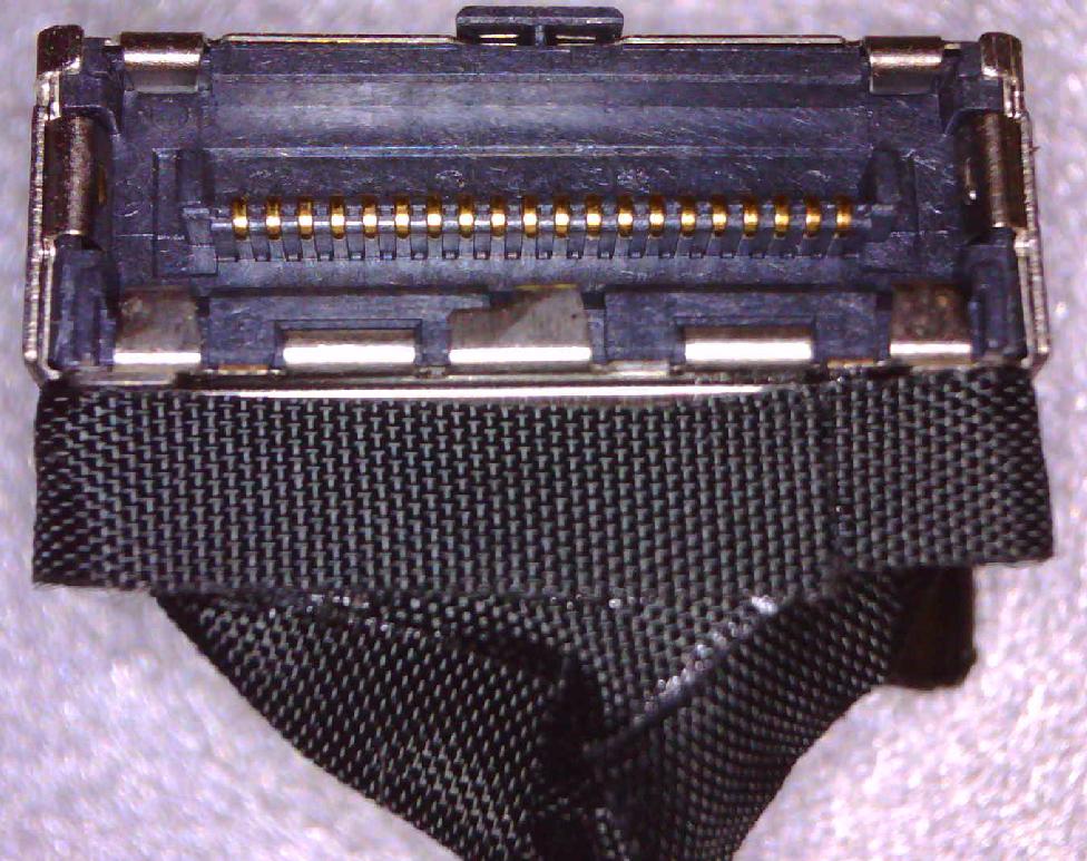

Erstmal rausfinden woher Asrock dieses Kabel hat und wie dieser winzige Stecker heisst.
Asrock
P/N: 14G000104502AK
JEM P/N: 1510-0653-0002
D/C 2019/04/23 LINE C12
Dieses gebogene Metall vom Stecker hält sich hier ausserhalb des rechteckigen Metalls fest oder ?

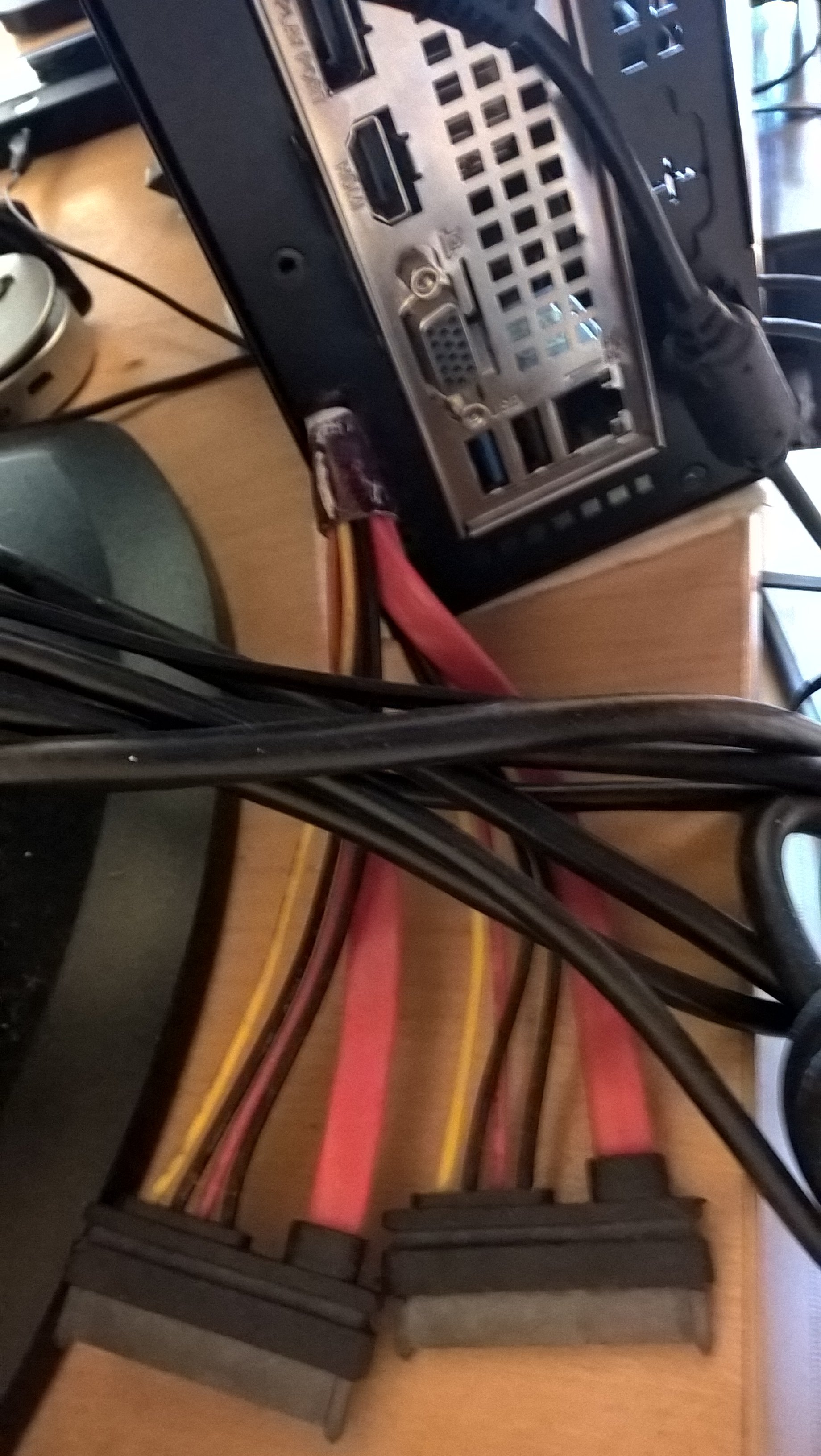

@4758406 ich habe ein Loch in die Rückseite meines deskmini 110 gesägt und zwei 20cm 22pin-Verlängerungen von Delock angeschlossen und mit Klebeband am Schlitten befestigt.
816653
Reaktionen: ITX-Fan und User_795328

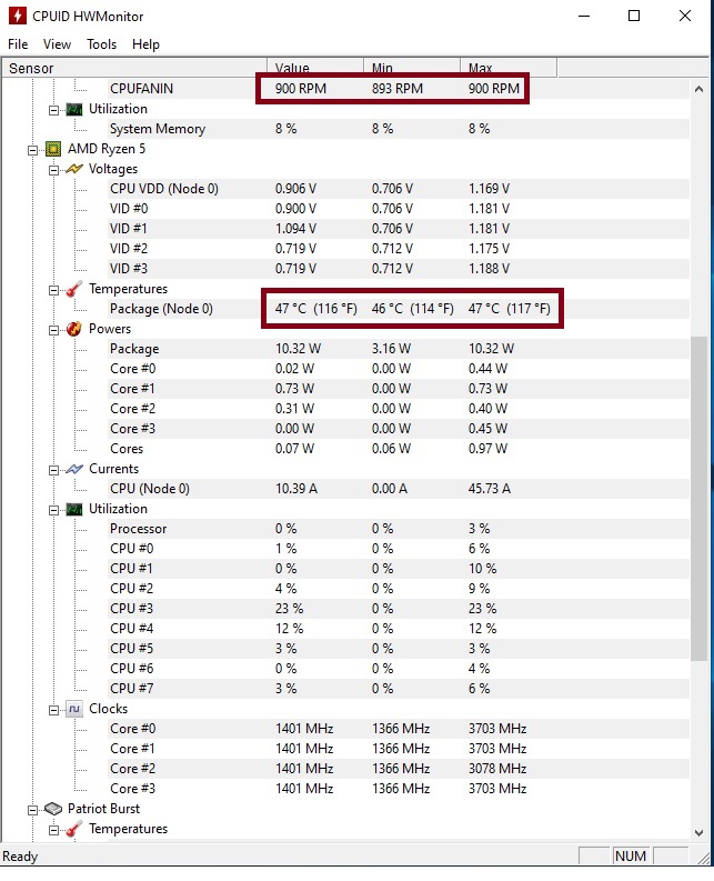

Wenn du etwas Geduld hast teste ich es heute gegen später im direkten Vergleich 14mm vs 25mm (Beides Noctua Lüfter) habe ja alles hier und mich interessiert es jetzt selbst :daumen:
Tante Edit:
@uhland
Raumtemperatur 27,8°C

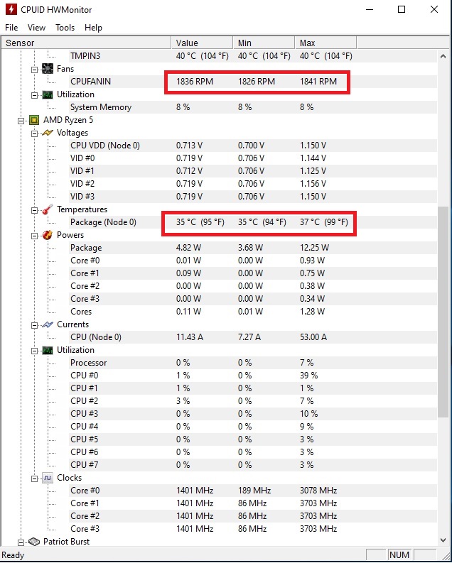

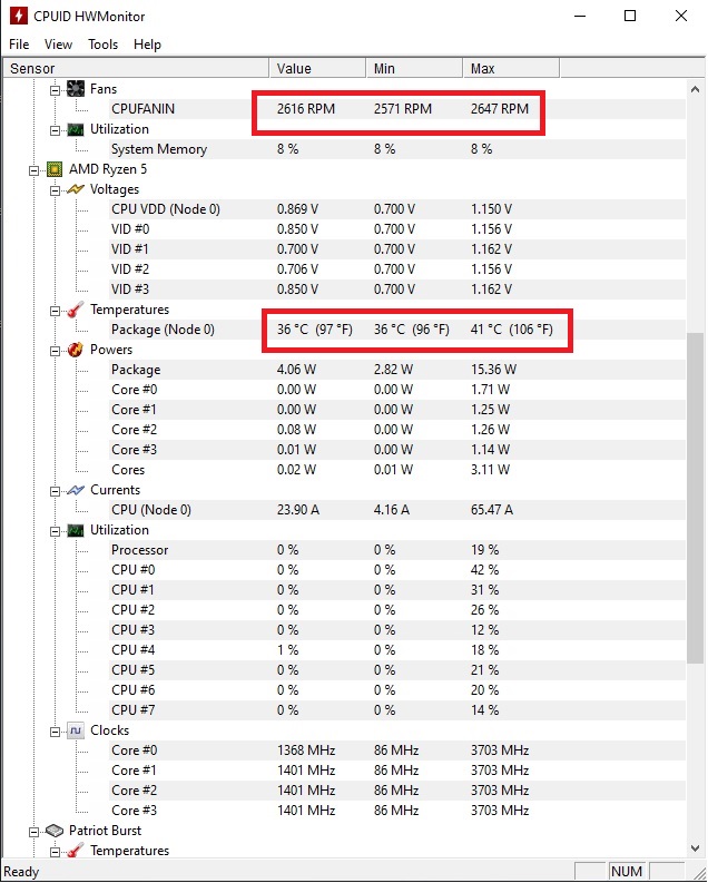

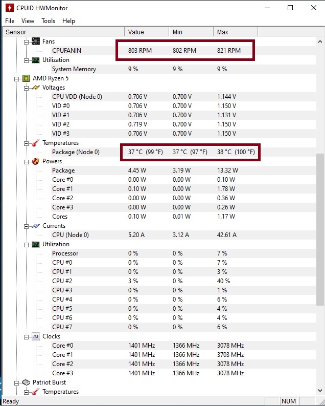

25mm Idle ~800rpm
14mm Idle ~900rpm
14mm Max RPM Idle (Temperatur Gleichstand mit dem 25mm @ 800rpm)
25mm Max RPM Idle (Vielleicht wäre es noch weiter gesunken, hatte aber keine Lust zu warten)
War selbst erstaunt... Ja der 25mm Lüfter macht doch die 10°C Unterschied :o

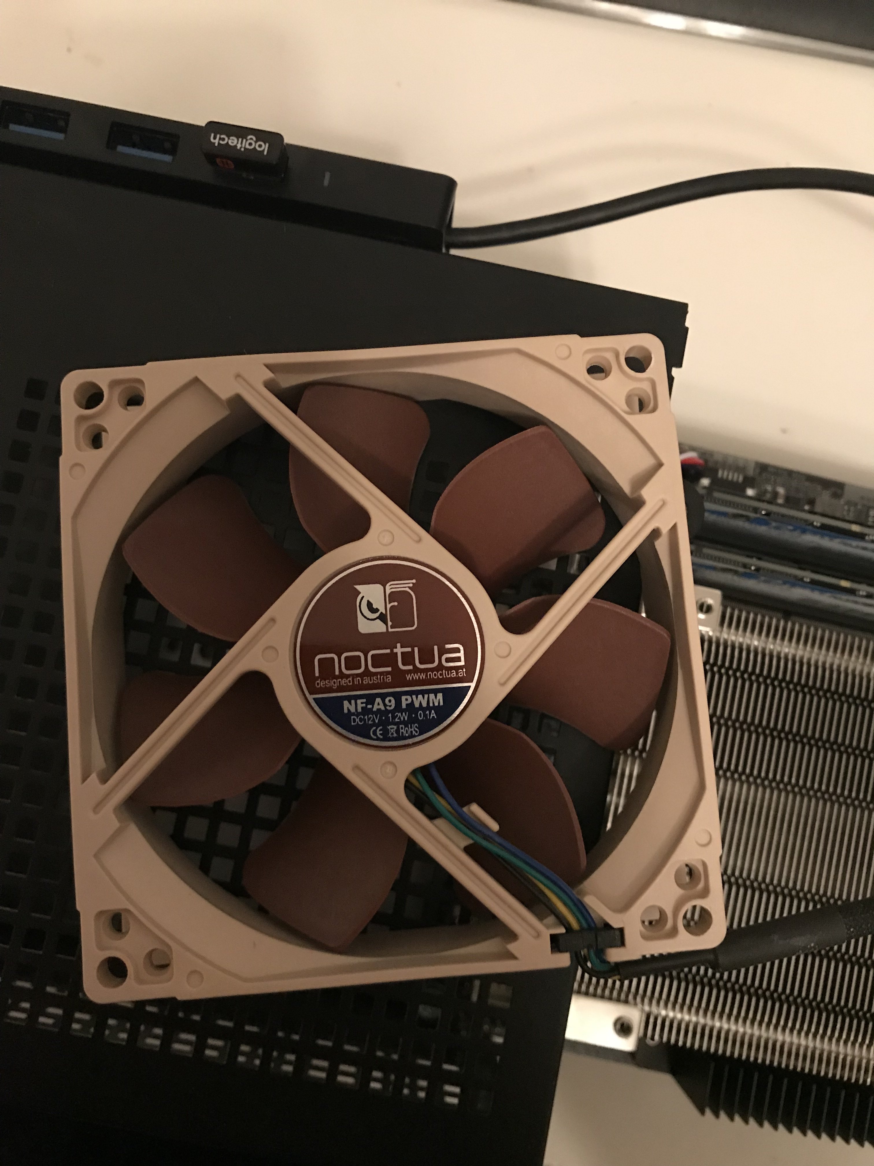

Verrätst du noch, welche Version des NF-A9 du verwendet hast? Und der Deckel geht tatsächlich noch drauf?
@ITX-Fan
https://geizhals.de/noctua-nf-a9-pwm-a1165585.html?hloc=at&hloc=de
Hier siehst du meine Bilder das er passt
https://www.computerbase.de/forum/threads/asrock-deskmini-300-3400g.1890316/#post-23059286
Der Schlitten lässt sich zwar nicht mehr direkt reinschieben aber mit etwas wackeln passt das (OHNE Gewalt)

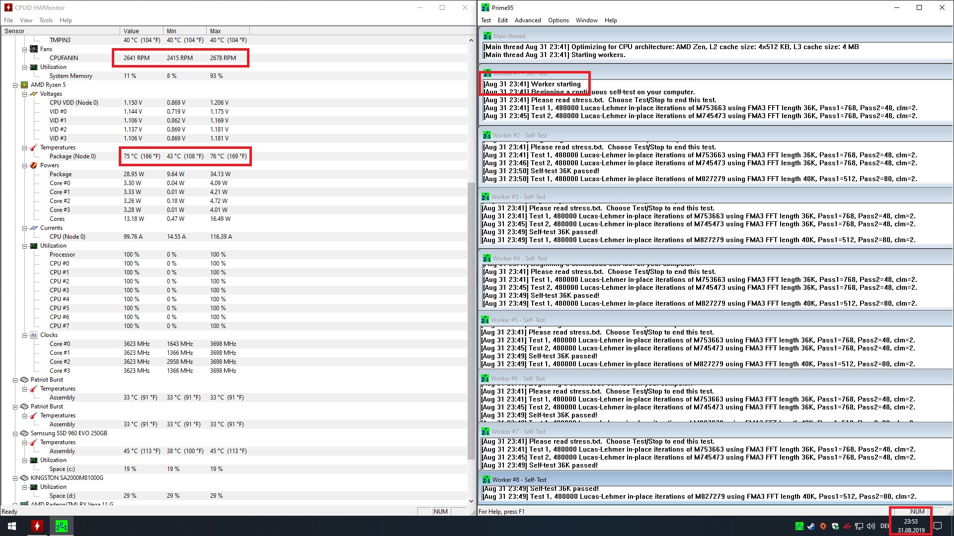

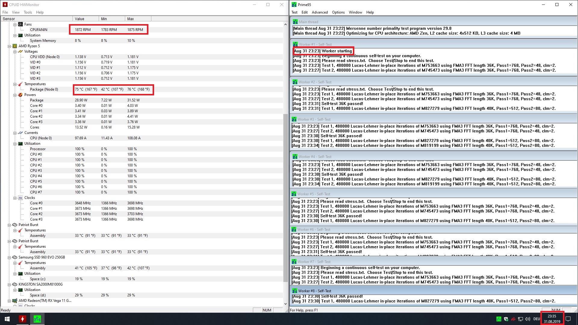

Beide haben die gleichen Max. Werte nach jeweils 12min Prime :watt:
Ich kann es mir nur so erklären dass der 25mm Lüfter schon bei niedrigeren Umdrehungen mehr Luftmenge fördert und mehr Luftdruck erzeugt, sich aber beide auf max. Drehzahl annähern.
