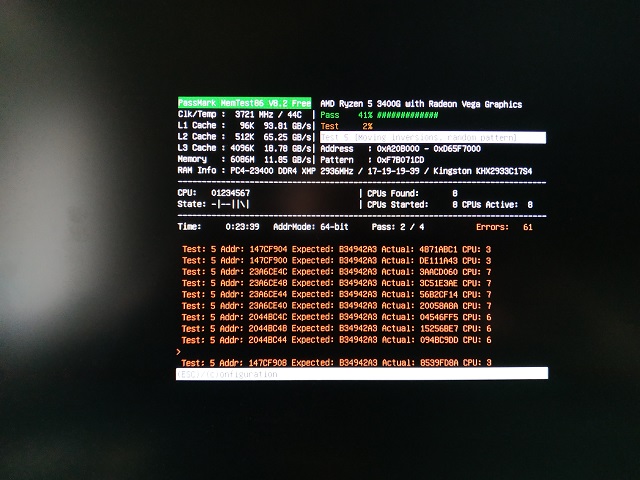

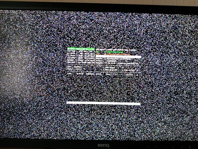

Ich hatte neben den Bluescreens auch Grafikfehler (sogar beim Memtest), manchmal lief Prime durch, auch Furmark, aber es kam auch zu kompletten Abstürzen oder schwarzen bzw. grünen Bildschirmen.
Daher würde ich trotzdem mal Memtest durchlaufen lassen, ist ja nur ein Versuch und der Anfang des Ausschlussverfahrens.

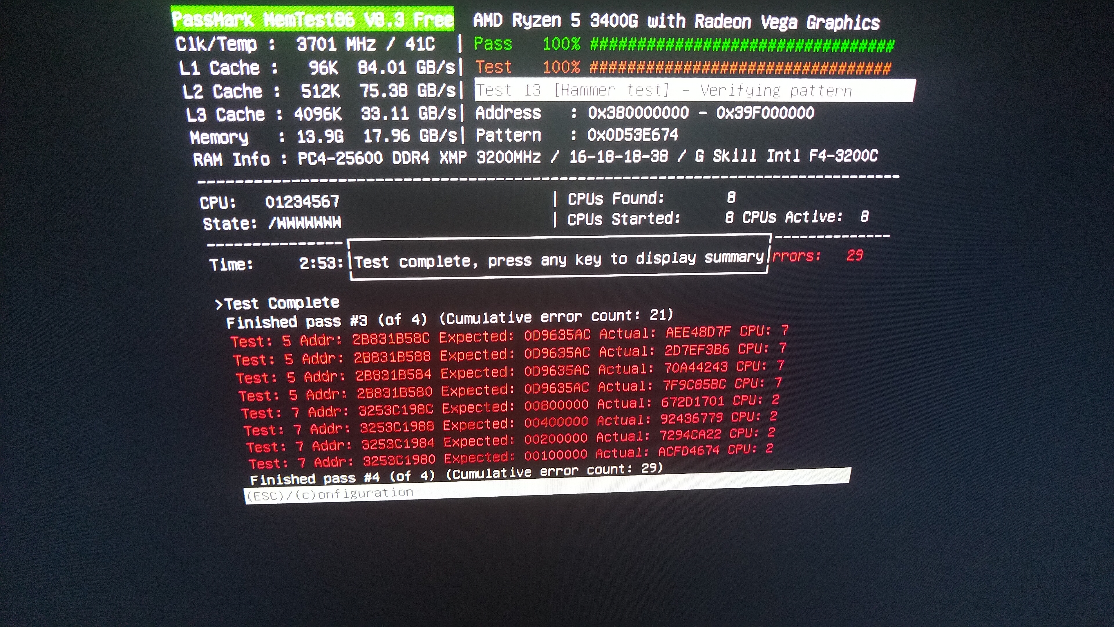

Letzte Nacht lies ich Memtest durchlaufen. Resultat mehrere Fehler.
[IMG]https://pics.computerbase.de/forum/attachments/733/733005-e6c6eb125a5df138ffdb560342f2ee9d.jpg[/IMG]
Entweder zu viel WLP benutzt - zeigt genau das Verhalten - , Kühlkörper nicht ganz plan (defekt oder uneben aufgesetzt) oder Board bzw CPU haben ne Macke.

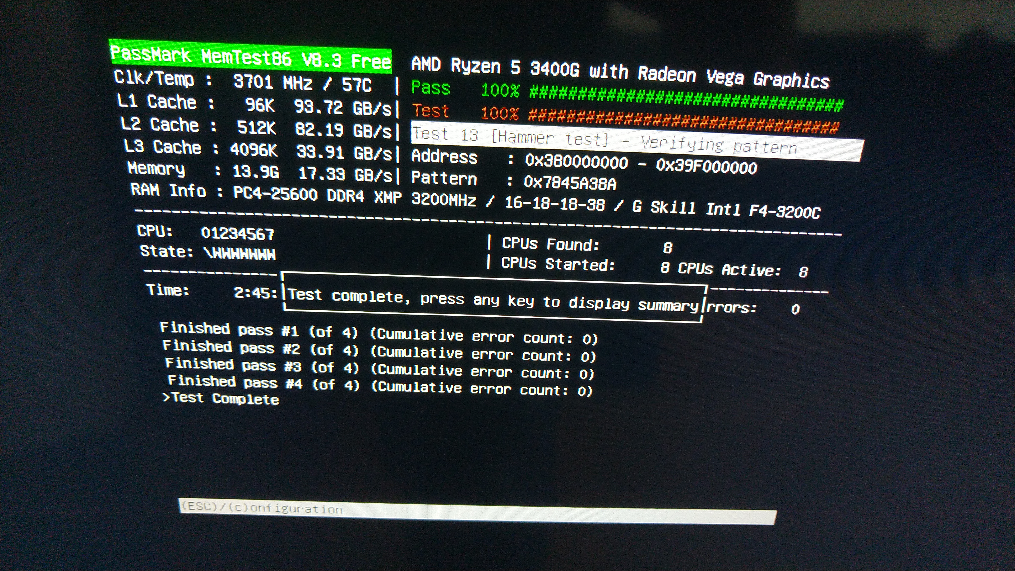

Vor der Arbeit nochmals Memtest durchlaufen lassen und das sieht nun gut aus:
[IMG]https://pics.computerbase.de/forum/attachments/733/733006-52e7e6a8e45445725600a61c4a0739e8.jpg[/IMG]

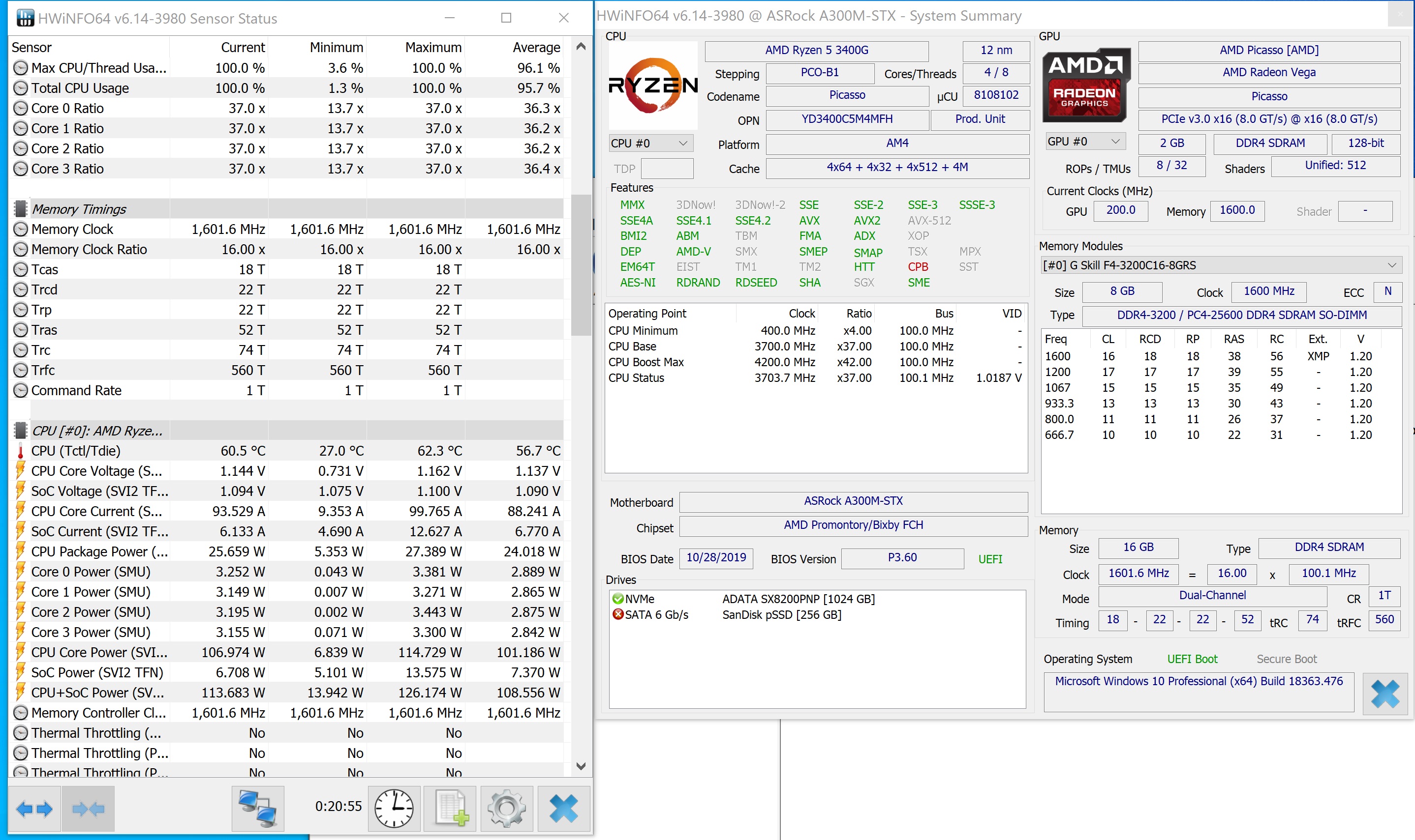

EDIT: Bei ca. 16 Grad Umgebungstemperatur stieg die CPU Temperatur bei 62Grad nicht weiter an.
Prime95 lief 20 Minuten mit deaktiviertem CPB.
[IMG]https://pics.computerbase.de/forum/attachments/733/733150-d44a825baeabb7b868a6ba9097837be8.jpg[/IMG]
