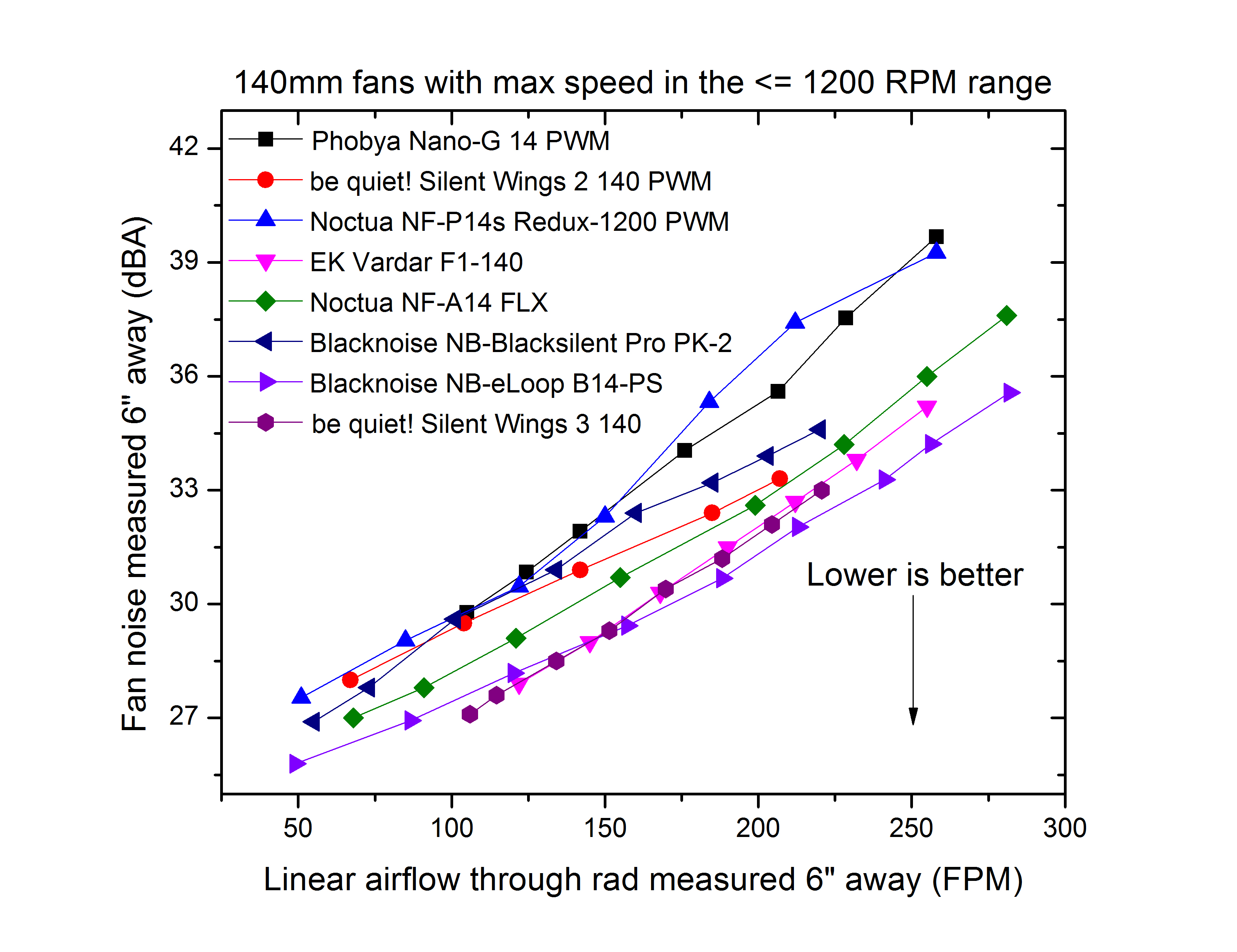

@0ssi Der Vergleich von PCGH ist Käse. Bei gleichem PWM-Signal können unterschiedliche Lüfter total unterschiedlich viel Luft fördern. Wenn der Noctua bei 50% so viel Luft fördern würde wie der be quiet! Silent Wings 2 bei 100%, wäre der Noctua sogar besser. Ohne Informationen diesbezüglich kann man mit den Zahlen nichts anfangen.
Bei Thermalbench schneidet der Noctua NF-A14 (afaik fast identisch mit dem NF-A15) auf einem Radiator tatsächlich besser ab als der be quiet! Silent Wings 2, wird aber vom be quiet! Silent Wings 3, EK Vardar und Noiseblocker eLoop geschlagen:
Also ja, anders als der NF-A12x25 ist der NF-A14 nicht das Maß aller Dinge, allerdings ist er auch weit davon entfernt, furchtbar schlecht zu sein. Der NF-A14 hat ein gutes Lager und lässt sich weit herunterregeln, dadurch kann er sehr leise sein. Wenn man den
