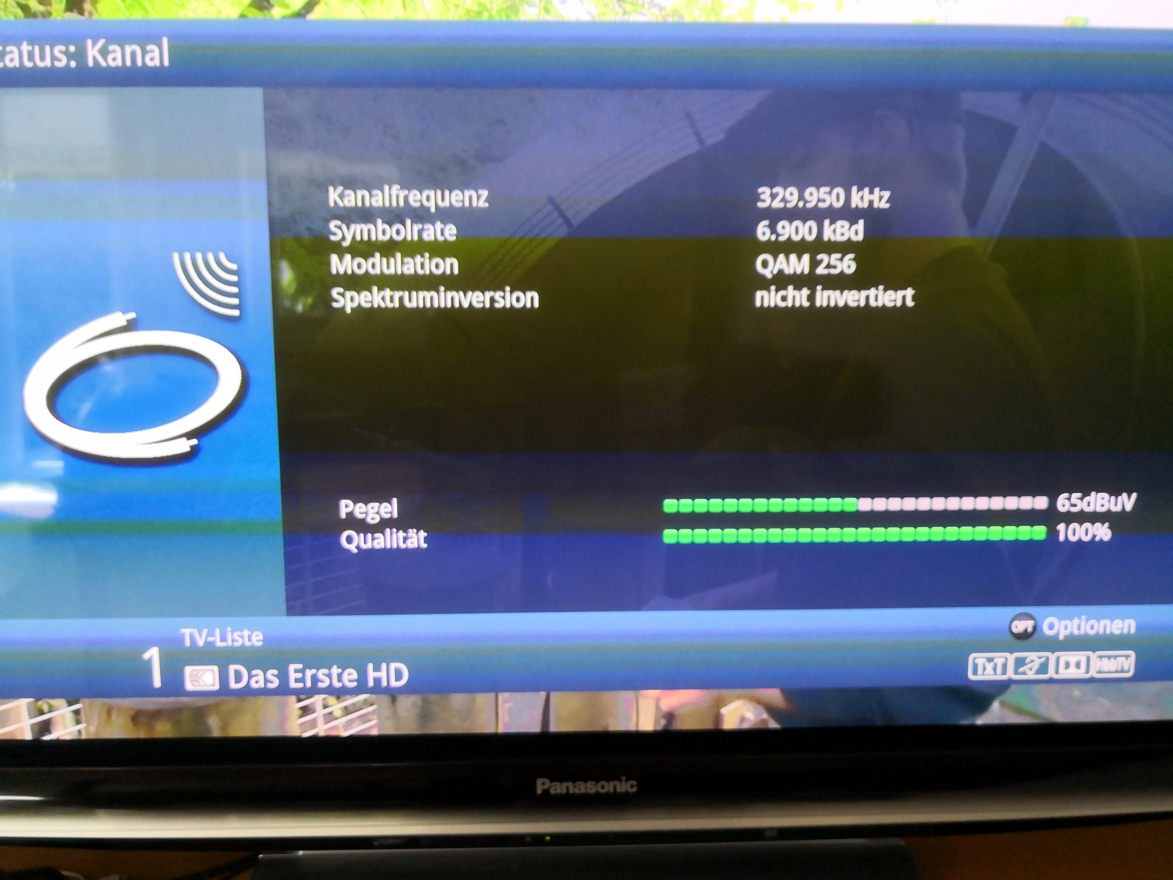

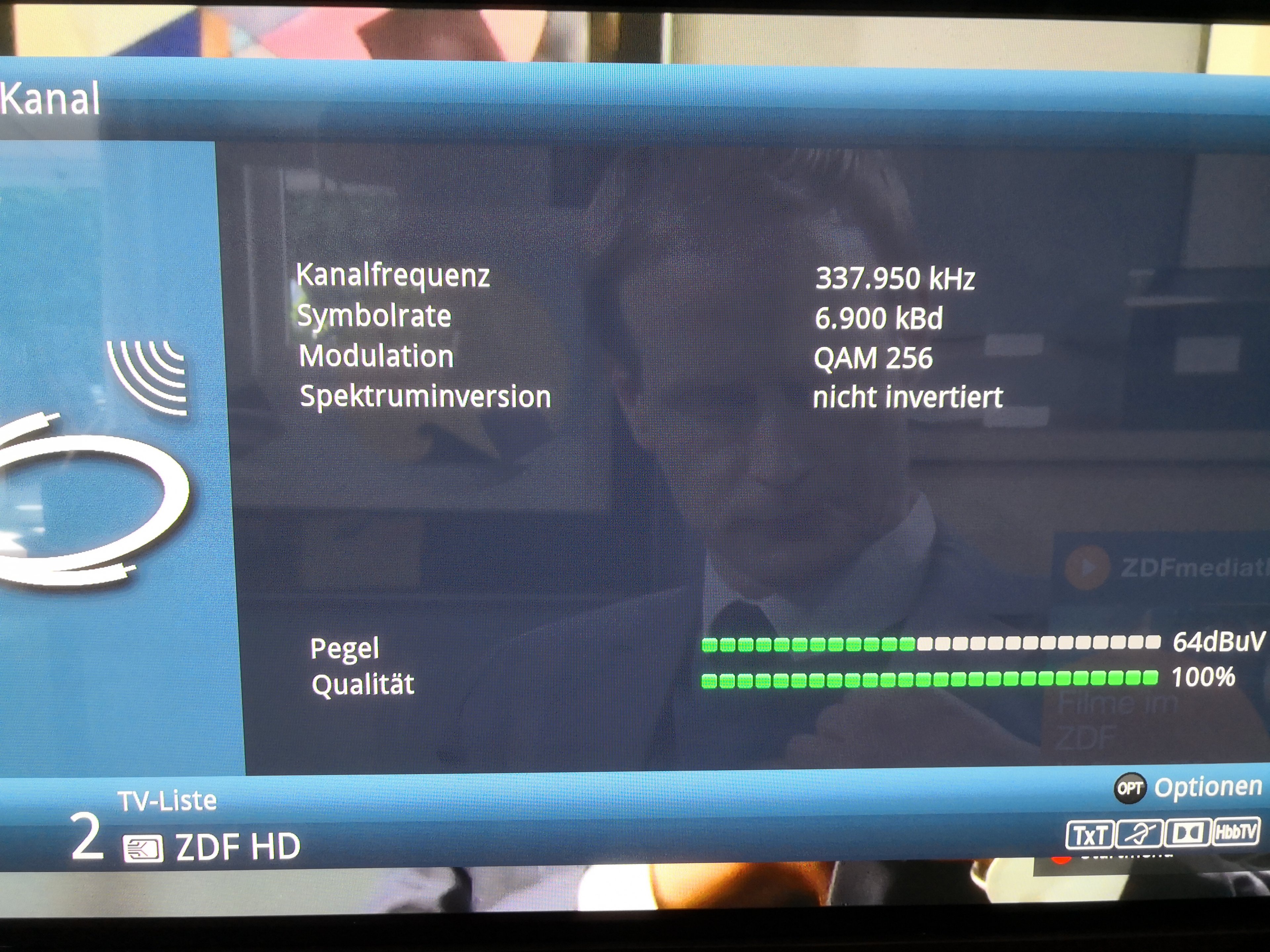

Könnte mir als letzte Maßnahme nochmal jemand Frequenz, QAM und Symbolrate für die Sender nennen (BaWü, Unity Media)? Vielleicht hab ich nur falsch recherchiert oder abgelesen. Danke.
Wenn ein erneuter Suchlauf mit den richtigen Einstellungen nichts gebracht hat wirst du da händisch auch nichts finden . Vielleicht auch mal einen Nachbarn kontaktieren um interne Fehler auszuschließen .
Wenn es dir hilft...here you go - eben mal schnell fotografiert... BaWü - Unitymedia...
Viel Erfolg :)
