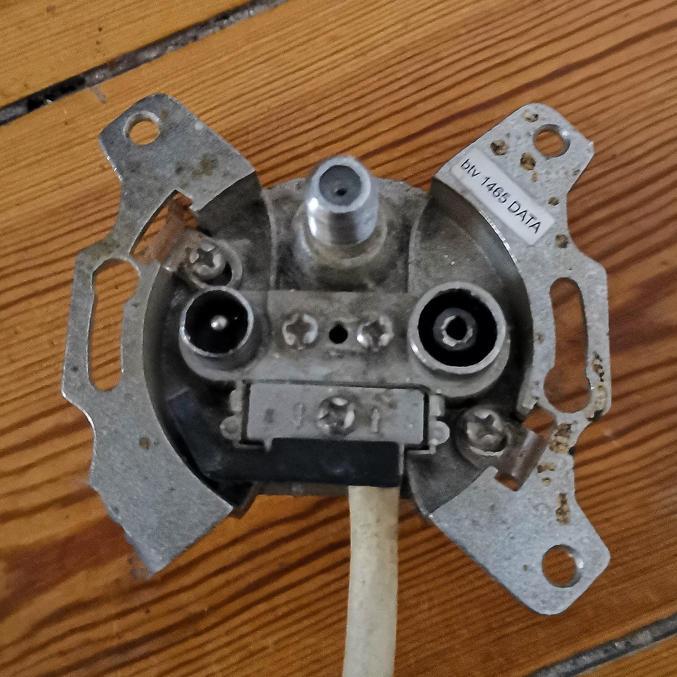

Hey,
Ich bin gerade in einen sehr alten Altbau umgezogen und bin gerade dabei Internet in die Bude zu bringen. Da es hier mit DSL eher mau aussieht und im Keller ein relativ neuer Vodafone Kabel Kasten installiert ist, bleibt mir aktuell wohl leider keine andere Möglichkeit als das Internet über Kabel zu beziehen.
Im Wohnzimmer kommt ein aufgerolltes, ca 3 Meter langes Kabel aus der Wand, an deren Ende eine blanke Kabel Dose hängt. Wenn ich richtig sehe, handelt es sich hier um die benötigte Multimedia Dose für den Kabel Router.
Die Kontakte scheinen stark Korrodiert bzw angelaufen zu sein, bin mir nicht sicher ob da noch eine gute Verbindung zu stande kommt mit dem Stecker.
Weiß jemand was für eine Dose das genau ist? Welchen und ob die Dose einen Abschluß Wiederstand hat bezüglich Dämpfung und wieviel?
Könnte ich die Dose auch abklemmen und direkt den passenden koaxial Stecker für den Router drauf machen? In der vorherigen Wohnung kam auch nur ein Kabel von der Decke, dort hatten wir ein koaxial Stecker von Schweiger drauf gesetzt und direkt die Fritzbox angeschlossen, lief zumindest dort einwandfrei. Ist hier eine neue Dose nötig? Bei einer Nachfrage bei Vodafone hieß es, es müsse eine fest installierte Dose vorhanden sein.
Bin da gerade etwas überfragt mit dem alten Teil.

Du musst nicht unbedingt diese Dose nehmen.
Ein Techniker empfahl mir sogar kein BraunTelecom zu nehmen, die von Axing sind auch was Bewertungen angeht besser. Funktionieren tun aber beide, ist eher ein Erfahrungswert.
Du musst ansich wissen was für eine Dose es sein soll? Die letzte (z.B. Enddose) oder zum Durchschleifen (zwei Kabel, ein/out). Die Dämpfung entscheidet dann noch darüber wieviel am Ende ankommt, solltest du möglichst nicht so stark verändern. Bei ebay gibts auch massig davon.

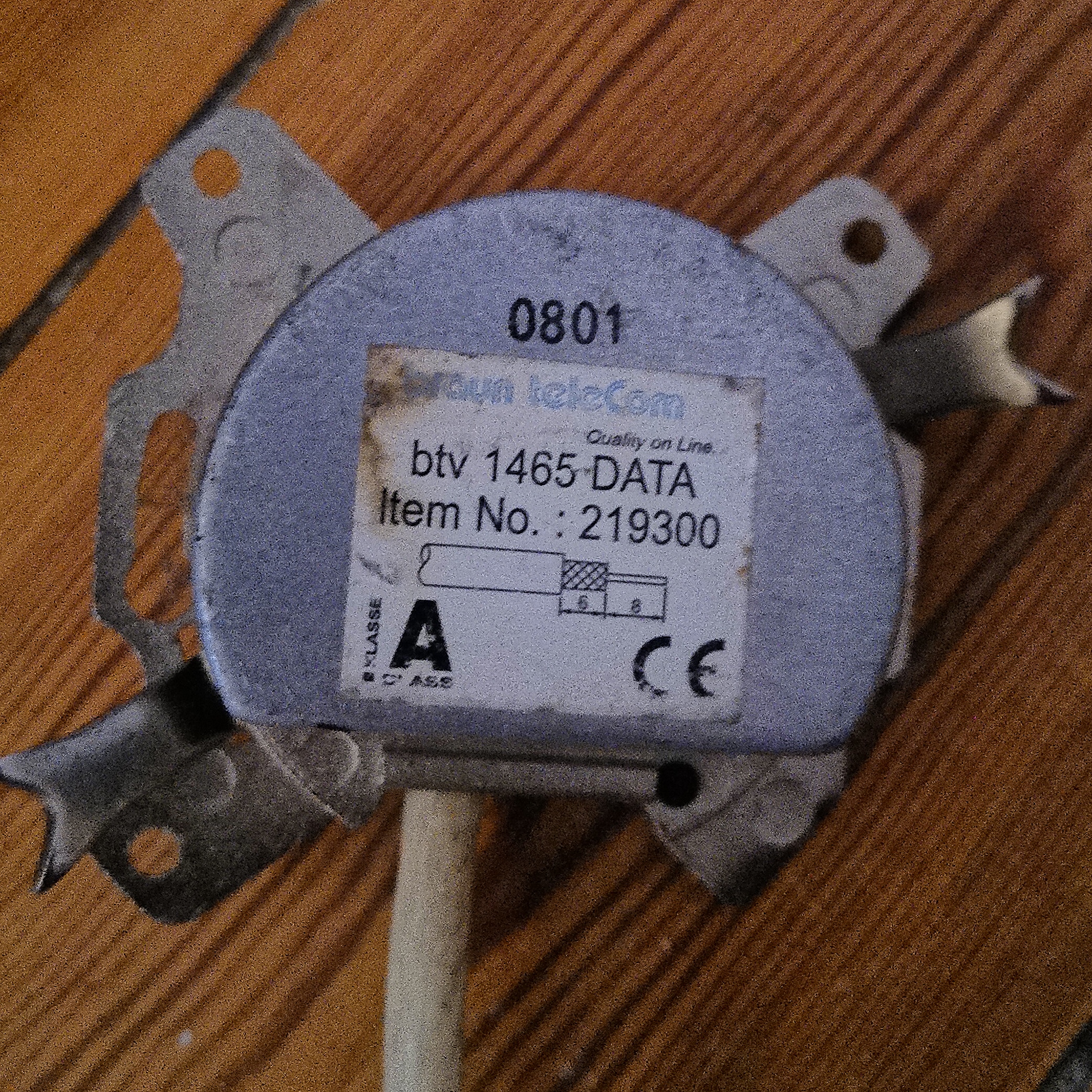

Nein, die installierte Dose (BraunTelecom btv-1465-DATA) ist eine Dose mit 14 dB Dämpfung. Wenn du sie durch einen Stecker ersetzt ist der Pegel viel zu hoch.
Reaktionen: CMDCake
Verstehe immer noch nicht wie es passieren durfte das vodafone das Kabelnetz ubernimmt. Bei mir früher hat der Techniker komplett eine neue Leitung in den 5.stock gelegt und eine neue Dose installiert. Eventuell Mal mit dem Techniker direkt abklären welchen Zustand er benötigt bevor man selbst Geld in die Hand nimmt?
Wie dir @mugam schon rausgesucht hat, ist es eine Durchgangsdose mit 14dB Auskoppeldämpfung. Da nur ein Kabel reingeht, muss im Ausgang ein Abschlusswiderstand sitzen. Einen Stecker auf das Kabel draufmachen kannst du nicht, da die Anlage (hoffentlich) mit Dose eingepegelt ist bzw. als Laie ist es meist einfacher eine Dose korrekt anzuschließen (Anleitung beachten!) als einen Stecker fehlerfrei auf das Kabel zu bekommen (Aufdreh, Crimp, Quetsch -Stecker, unterschiedliche Kabeldurchmesser, ...). An deiner Stelle würde ich das aber Vodafone bei Beauftragung mitteilen "Vormieter hat Multimediadose in desolatem Zustand hinterlassen, es bestehen bedenken hinsichtlich der störungsfreien Funktion". Dann kommt en Techniker, macht das Hübsch und kontrolliert auch gleich, ob die Verstärkereinstellung noch passt.
Hab vor zwei Jahren privat ne neue Multimediadose bekommen, für lau und heute in der Firma sogar ne komplett neue Anlage, auch für lau. Warum basteln und ohne Messgerät herumprobieren, wenn Vodafone das umsonst erledigt? Fragen kost nix!
Reaktionen: TheCadillacMan und CMDCake
mugam schrieb:
Danke, nützliche Information
Also es ist die einzige Dose in dieser Wohnung, das Kabel kommt aus einem Kaminschacht und scheint direkt in den Keller zu dem Vodafone Kasten zu gehen. Demnach wäre das hier also die Enddose, geht nur ein Kabel rein und dort soll auch nur der Router ran.
TheCadillacMan schrieb:
Nein, die installierte Dose ist eine Enddose mit 14 dB Dämpfung. Wenn du sie durch einen Stecker ersetzt ist der Pegel viel zu hoch.
Super, danke für die Info! Also Wenn möglich wieder eine Dose mit den selben Dämpfungswerten? Gibt's da auch Dosen die nicht in die Wand gebaut werden müssen? Also quasi eine Dose mit angeschlossenem Gehäuse? Die Wände sind aus beton, und die Wohnung wurde frisch renoviert, der Vermieter wird wohl ein Teufel tun die Dose in die Wand zu stemmen^
Finger weg. Das könnte zwar eine Multimediadose sein, aber du solltest da nicht dran rumbasteln.
In so gut wie allen Fällen ist der Kabelanbieter für die erste Wohnungsdose zuständig und wird die auch kostenfrei installieren & einmessen. Es sollte eigentlich kein Problem für den Techniker sein, die drei Meter Kabel zu entfernen und eine Dose normal in der Wand zu installieren.
DU weisst nicht, welche Dämpfung die Dose dort haben muss und kannst weder Pegel noch Schräglage des Signal messen.
Reaktionen: CMDCake
Theoretisch ja, wenn sich am Rest der Anlage (Verstärker, Signal von der Straße, ...) seit dem Einpegeln nichts geändert hat.
Jo: Aufputzgehäuse für Unterputzdosen

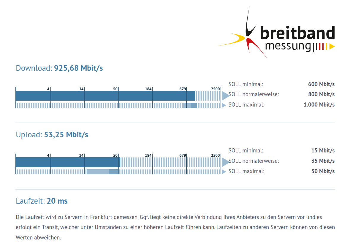

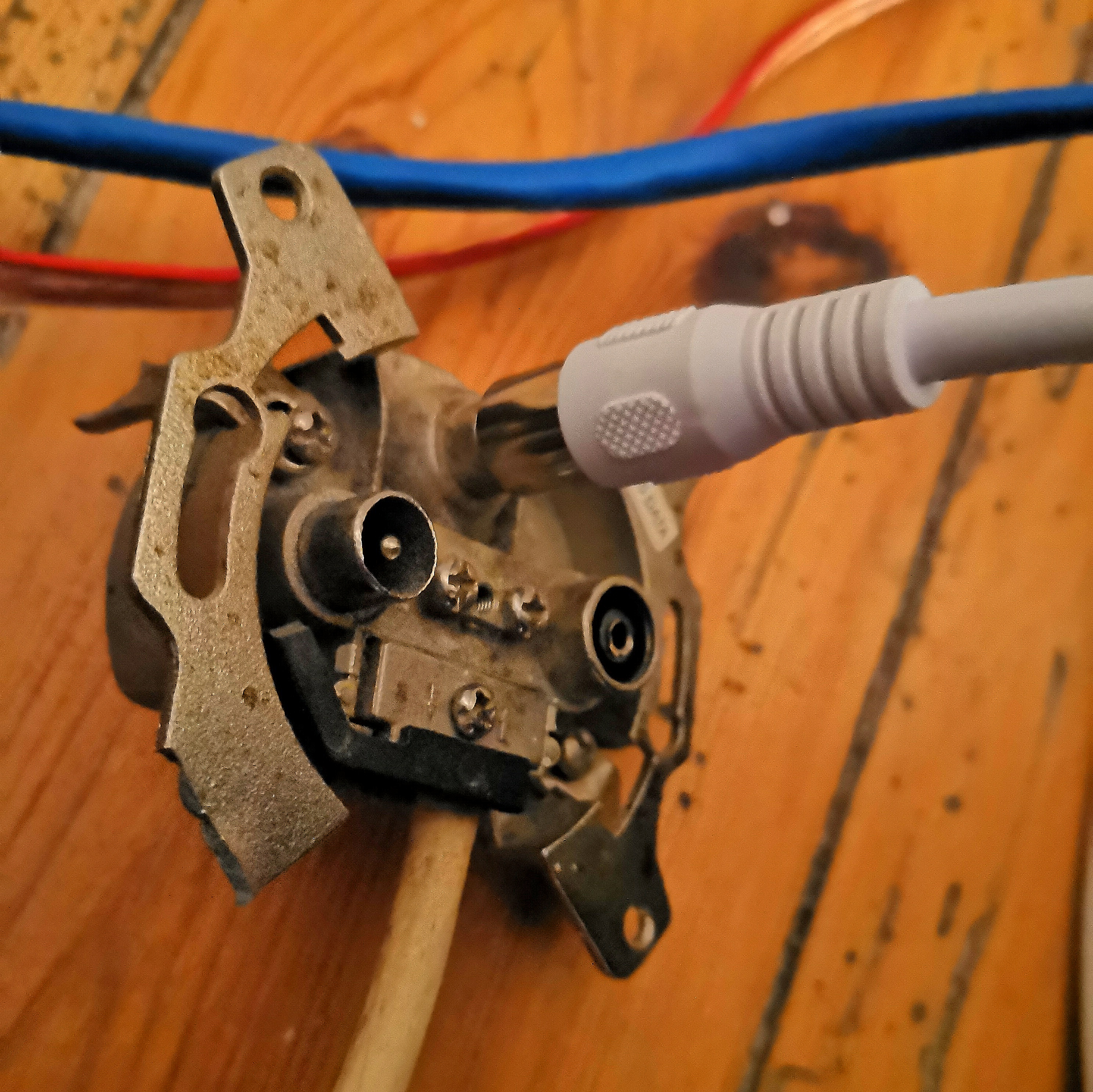

mtemp schrieb:
Ja tatsächlich, das war stellenweise echt eine Tortur.
2 mal wurde der Vertrag ohne Nennung von Gründen nach 3 Tagen storniert, die Nachfrage ergab, der Grund war die nicht lieferbare Fritzbox.
Beim dritten Anlauf direkt im Vodafone Shop, habe ich dann Cable & Phone 1000 mit dem default Vodafone Router buchen können. Das Paket kam dann nach 5 Tagen an.
Zu meiner Überraschung läuft der Router bislang absolut problemlos und auf Anhieb nach dem einschalten. Die ersten 20 Minuten gab's nur 35 statt 1000 mbit/s und ne ping von 500ms, nach paar Stunden hat sich die Verbindung stark verbessert und übertrifft im upload sogar die Vorgaben, nice :D

Das beiliegende Antennenkabel hab ich etwas grob in die antike am Kabel fleddernde "Dose" gedrückt, sieht nicht schön aus, aber scheint wohl für eine ausreichende Verbindung zu reichen.

Aktuell funktioniert das ganz gut, hätte ich bei der antiken Anmutung dieser Lose herumfliegenden Dose nicht gedacht ^^
