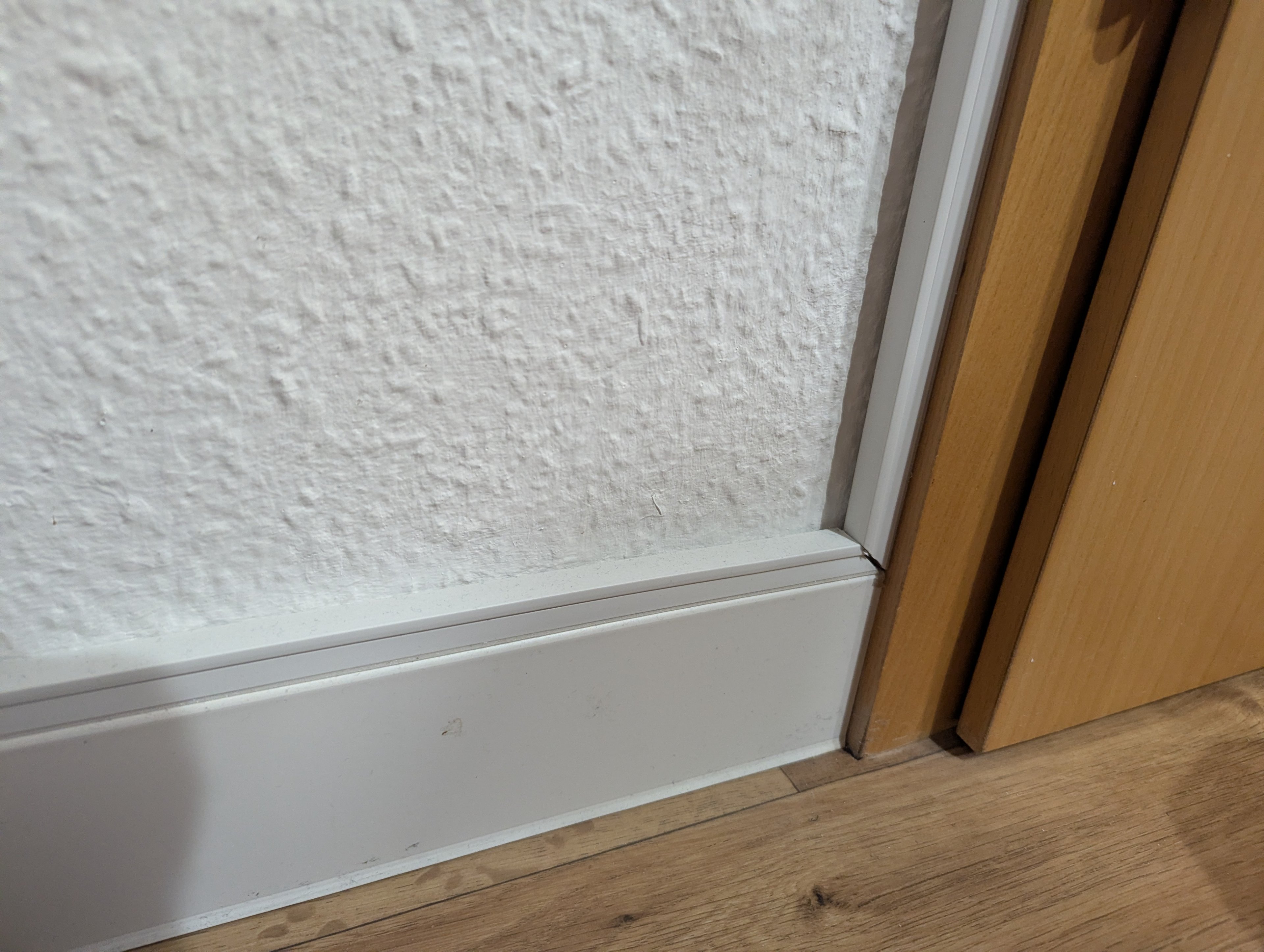

Ein Bild sagt mehr als tausend Worte.
12x12mm selbstklebender Kanal reicht für ein Netzwerkkabel. An einer anderen Stelle habe ich sogar das Anschlusskabel einer Steckdosenleiste da drin.

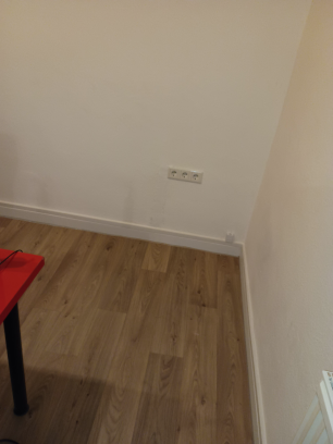

So ähnlich habe ich es auch gerade frisch umgesetzt:
Die Flecken sind noch feuchte Farbe.

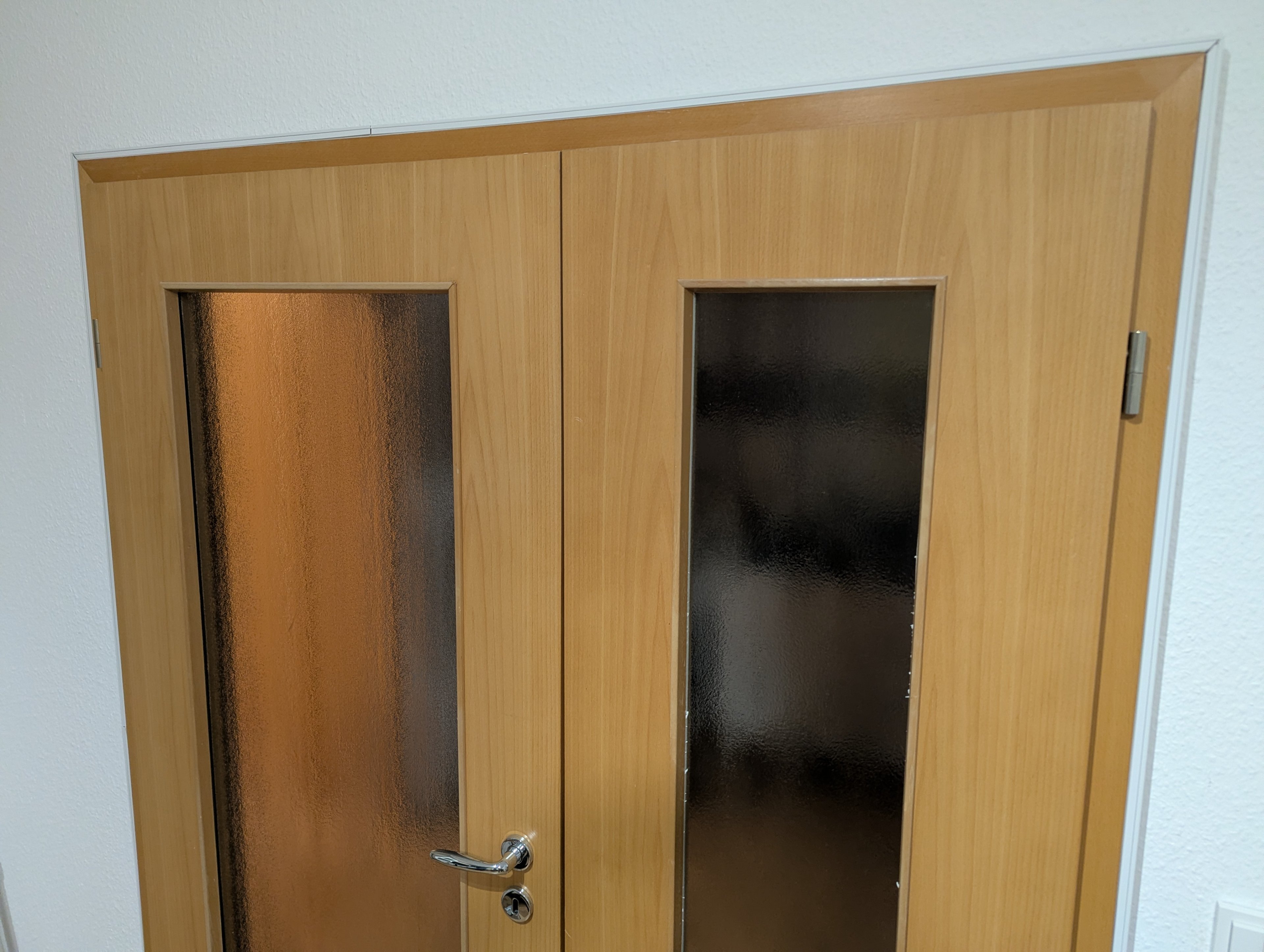

Hier würde ich an der Tür einfach Hoch Seite Runter gehen.
Ist dann eine Frage der Kabellänge und Geduld.

Nein nicht links runter gehen.
Eigentlich braucht man nur 2 Kabelkanäle 1cm für rechts und über der Tür. Den 2. über der Tür würde ich bis zum Schrank laufen lassen und dann alles hinter Flur-Schrank schräg nach unten laufen lassen.
Das sieht dann sauber aus. Klebekanäle an den Türrahmen seitlich ankleben.
Die Fussleisten, das sind doch Laminat-Leisten. Die kann man abnehmen und gut Kabel dahinter verlegen.
Dann lässt sich das alles bei Auszug rückbauen.

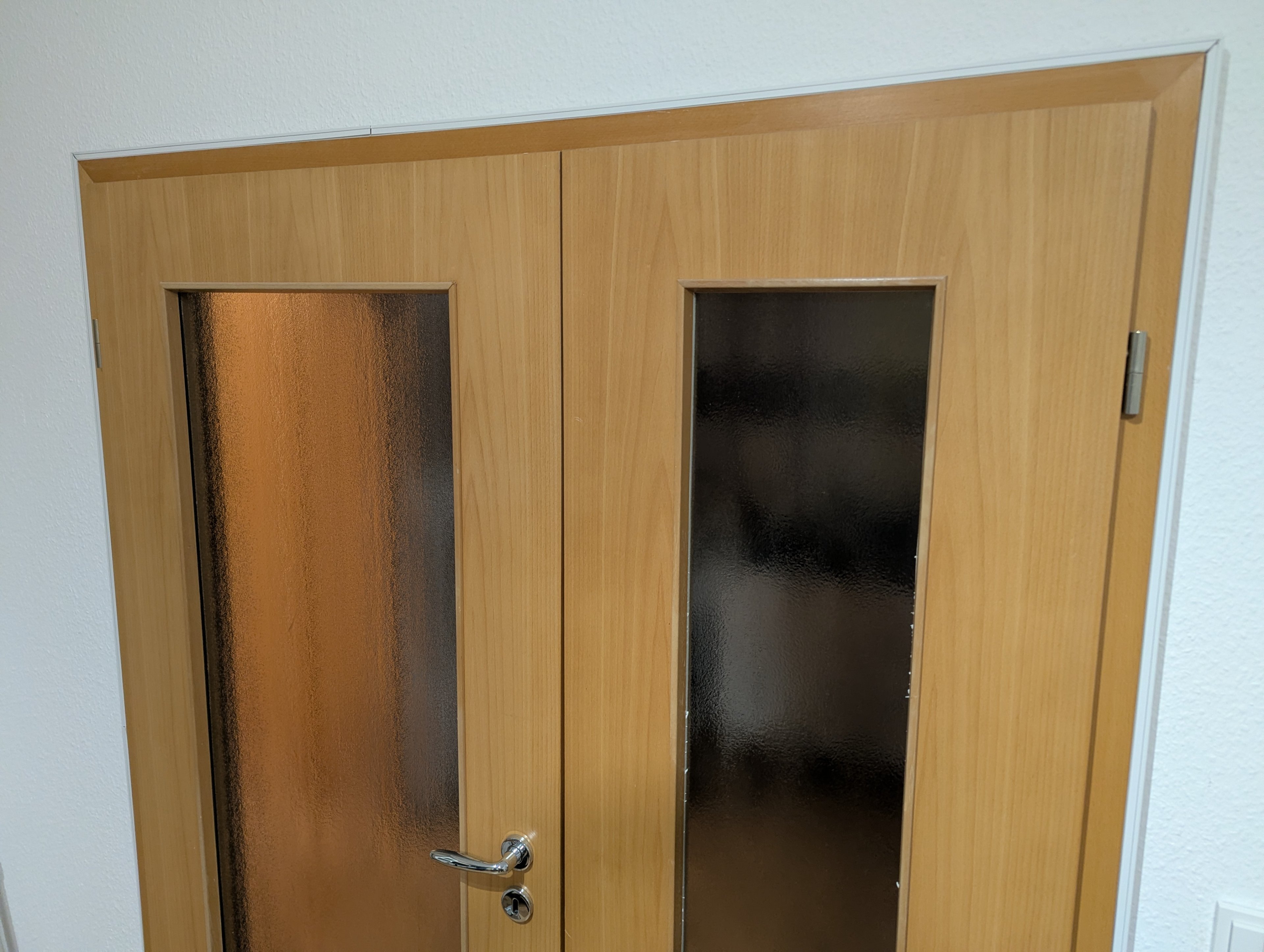

Direkt mit etwas dickerem doppelseitigem Klebeband/Montageband auf den Türrahmen. Hält seit 1,5 Jahren tadellos und bei einer weißen Tür mit breitem Rahmen (sieht auf deinem Bild so aus), ist das viel unauffälliger als Kabelkanal.
