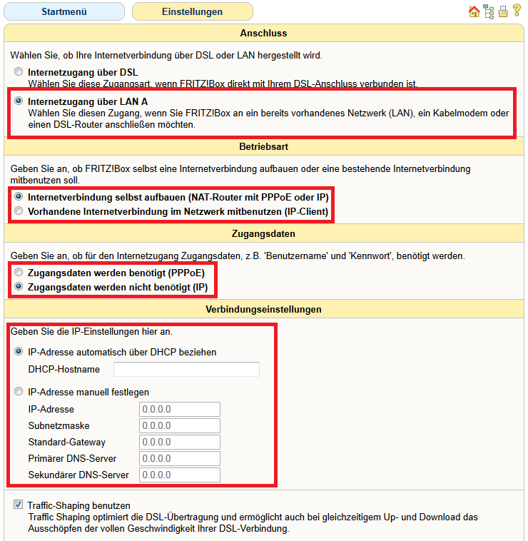

ist ganz easy schaltest das modem in der fritzbox ab machst die einstellungen wie aufm bild startest deine hardware neu und dann is gut und ja es kommt aus der fernsehsteckdose hab ich vor ein paar tagen auch bekommen... 32mbit is n traum :-) achja wenn du vorhast das online zu bestellen kannst meine daten als werber angenben dann gibts n gutschein für mich :D:D:D daten gibts dann per pn :D:D:D
habe ich auch, bin ganz zufrieden mit Kabeldeutschland. Das Preisleistungsverhältnis ist auch ganz in ordnung. Durch den Wechsel von 1und1 konnte ich meinen Router vom Erdgeschoss in den ersten Stock stellen. Ist eigendlich ganz easy, es kommt ein techniker vorbei und schließt dir alles an.
hier das bild der einstellungen

ich bin eigentlich ein computerfreak aber über "internet durch fernseherdose" bin ich eben zufällig gestolpert. wenn bei unitymedia auch ein techniker kommen würde wäre das ja der hit. aber nur nochmal zum verständis weil ich wissen muss was wo stehen würde. also die fritzbox würde ins modem gehen, und das modem in die fernseherdose und vom modem aus ein kabel in den rechner für lan?
