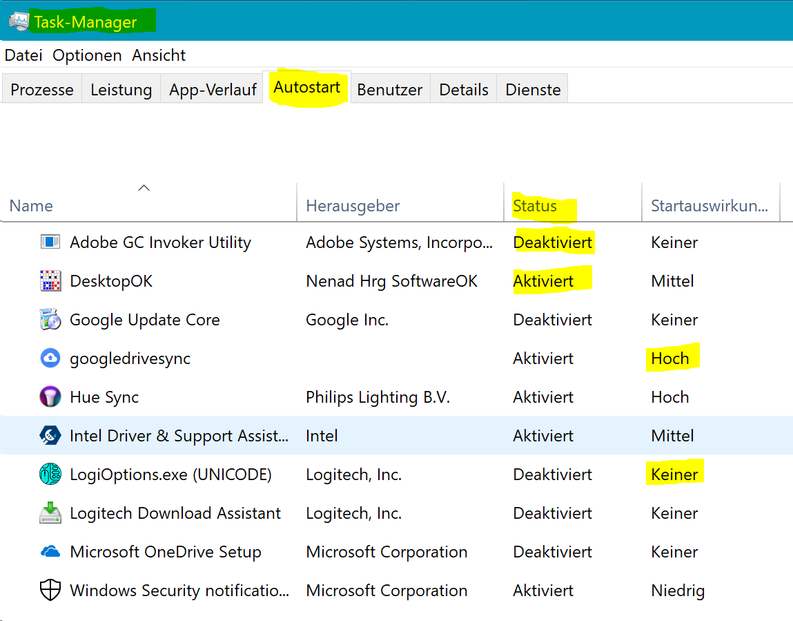

Schau mal den Autostart durch, welche der Programme du wirklich brauchst.
Schmeiß da alles raus was du nicht spezifisch gestartet haben willst.

Das ist allgemein eine schlechte Idee. Alles was Windows von sich aus startet das nicht im Autostart deaktiviert werden kann wird vom Betriebssystem auch benötigt, auch wenn manchmal nicht offensichtlich ist warum.
Optimierungstools kannste übrigens komplett vermeiden, das ist dann nur noch ein weiteres Programm das Ressourcen frisst.

Eigentlich muss der Autostart deine erste Anlaufstelle sein. Du kannst
hier mal alle Programme der Reihe nach deaktivieren, und dann schauen,
ob es besser wird.

Da schaue ich alle paar Wochen rein - ich habe alles deaktiviert, das ich nicht zwingend brauche beim Systemstart. Es wird aber ja leider auch nicht das aufgeführt, was von Diensten gestartet wird (selbst Monitoring-Programme von Asus & co sind da leider nicht aufgeführt, sonst hätte ich die da auch schon mal deaktiviert (Deinstallation habe ich bisher nicht in Betracht gezogen)
