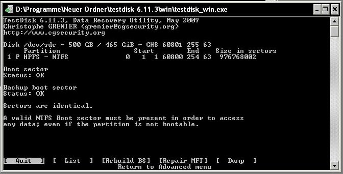

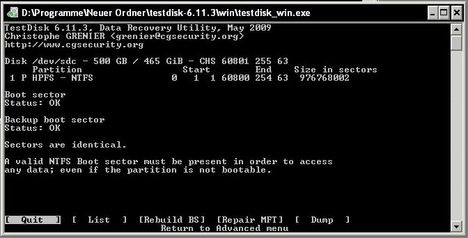

Du solltest im Menü Advanced und Boot solltest Du nochmal den Bootsektor überprüfen.
hm hab mal nachgeschaut, müsste eig. alles in Ordnung sein oder?

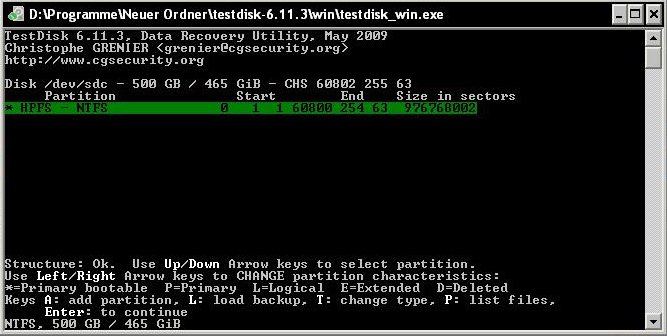

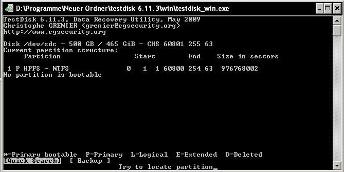

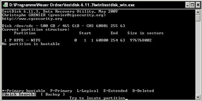

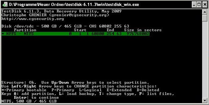

Das sieht soweit o. k. aus, mach doch bitte nochmal eine Analyse und poste die PIC gleich nach Analyse, dann direkt nach Quick Search und wenn dort die Partition nicht gefunden wird auch noch nach Deeper Search und teile wiederum mit was nach p kommt.
Ich habe nach Quick Search die Partition gleich gefunden.
Hier sind die Bilder:

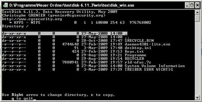

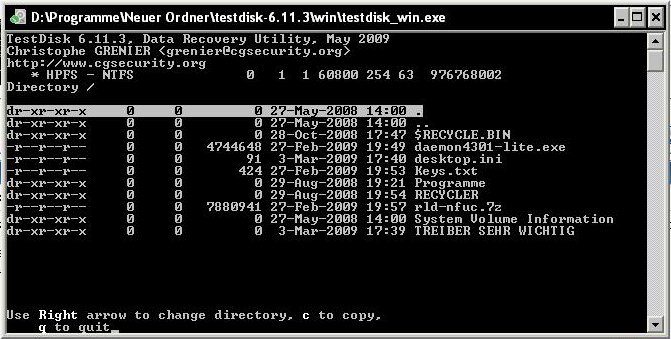

Findest Du beim listen der Partition denn alles was Du erwartest? Dann wäre die Copy-Funktion die Lösung, danach sollte man die Disk dann formatieren.
Ja ich finde alles. Ok werde dann die Dateien kopieren.
Vielen Dank für eure Unterstützung! :)
