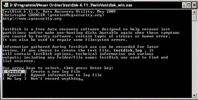

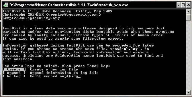

Hab mit Testdisk keine Erfahrungen
[Create]
[Append]
[No Log]
welches davon muss ich auswählen?
ah ok danke :p

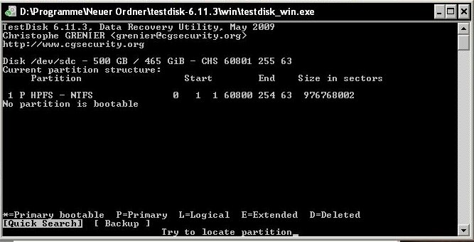

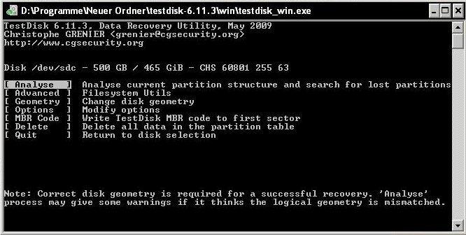

Das PIC zeigt nur eine sauber erkannte Partition.

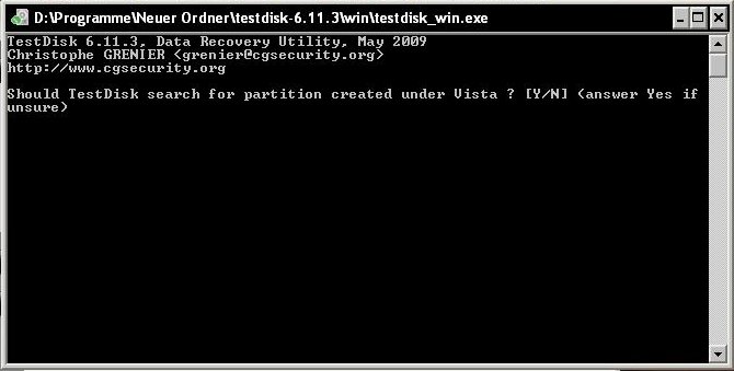

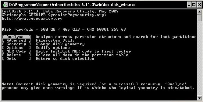

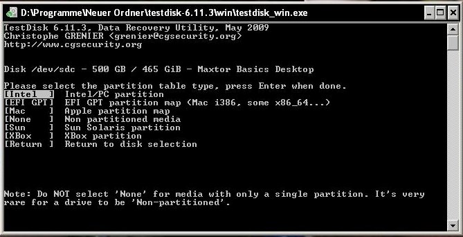

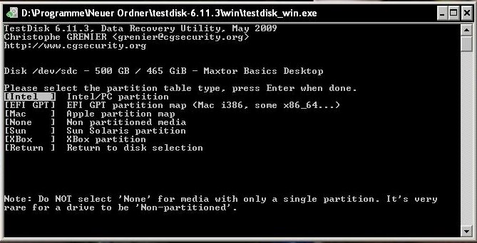

Führe die Diagnose mit Testdisk wie folgt aus.

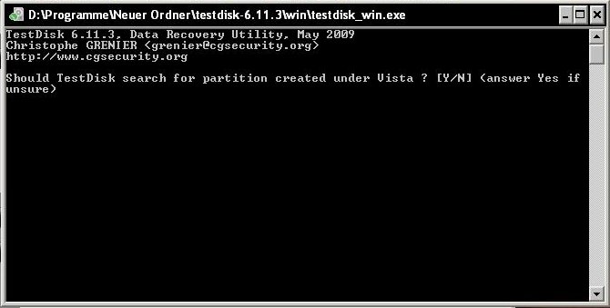

Nach dem Start von Testdisk beantwortest Du die Frage nach einer Logdatei mit Y. Den Partitionstyp solltest Du mit Intel beantworten. Dann wird Analyse aus dem dann erscheinenden Menü gewählt. Mit Quick Search wird dann der Vorgang fortgeführt (bei Vista mit Y antworten, wenn die Partitionierung unter diesem OS gemacht wurde).
Wichtig:
Wenn jetzt Partitionen gefunden wurden, kannst Du sie jeweils mit den Pfeiltasten anwählen und mit P deren Inhalt sichtbar machen. Mit Q geht es zurück ins Menü. Sollten keine Partitionen in der ersten Suche gefunden worden sein, wird mit Enter weiter gemacht, hier ist dann im Menü [ Quit ] [ Deeper Search ] [ Write ], die tiefere Suche mit Deeper SEARCH auszuwählen (dieser Vorgang kann dann schon eine Weile dauern).
Wenn jetzt Partitionen (sie sollten jetzt u.U. grün dargestellt werden) gefunden werden, solltest Du sie wieder mit den Cursor Tasten auswählen und mittels P deren Inhalt kontrollieren, also ob alle Daten sichtbar werden. Mit den Cursor-Tasten kann gescrolled werden. Aus dem Menü, beim listen des Inhalts kann man mit c Files und ganze Partitionen kopieren.
Nach jedem elementaren Schritt (also nach der ersten Analyse, nach dem Quick Search mit der Abfrage ob die Disk unter Vista eingerichtet wurde oder nicht und nach dem Deeper Search) solltest Du einen Screendump (oder Photo) machen und hoch laden, alternativ kann auch die Logdatei gepostet werden.

So nachdem ich Deeper Search gestartet kam genau das selbe Ergebnis heraus wie bei Quick Search.
Sollten bei Deeper Search nicht alle Festplatten oder Partitionen erscheinen oder liege ich falsch?
Wie soll ich nun fortfahren?

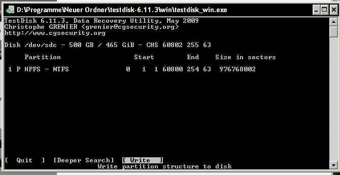

So nachdem ich Deeper Search ausgeführt habe und dann auf Write drückte, kam ich sofort zum Ende von "Beratung: Datenrettung mit „TestDisk“". Also Schritt 14 und 15 Reparatur des Bootsektors tauchte bei mir nicht auf. Ich startete meinen PC Neu aber ich konnte trotzdem nicht auf meine Festplatte zugreifen!

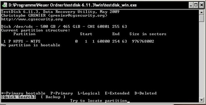

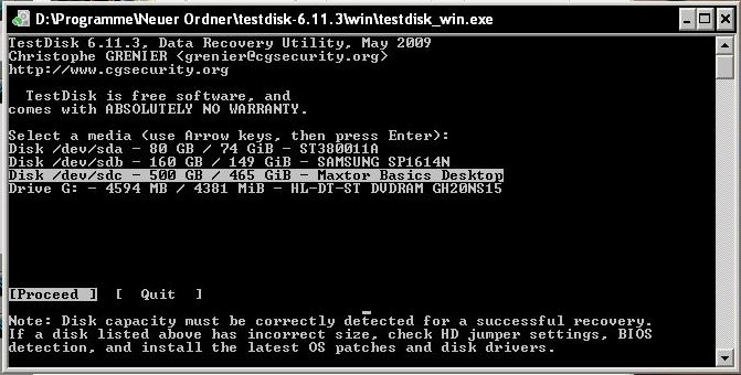

Wie sollen wir denn etwas raten, wenn Du uns nicht die Informationen und Bilder lieferst und zwar gemäß der Anleitung. Es geht auch nicht darum, ob sich die PICs unterscheiden oder gleichen sondern was in ihnen zu lesen ist. Auch was das Menü Boot liefert ist erst interessant, wenn wir wissen wo das Problem liegt.

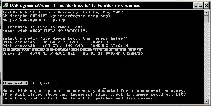

Sorry, es sind Bilder bis zum Ergebnis von Quick Search (Deeper Search findet bei mir immer nur die Partition die Quick Search auch findet.)

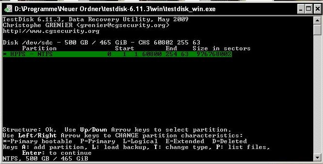

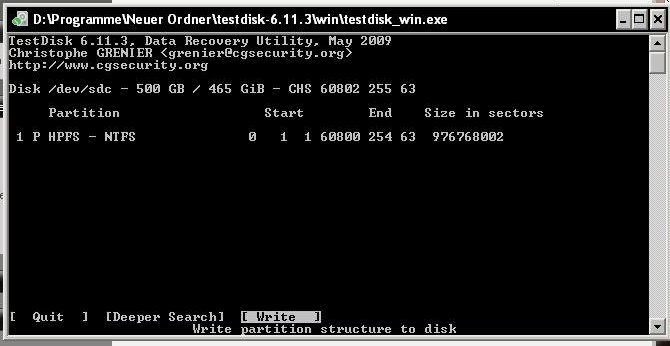

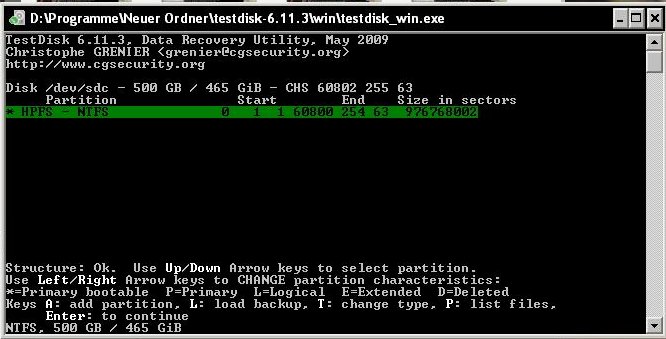

Was kommt, wenn Du im Screen nach Quick Search (die gefundene Partition ist korrekt) p ausführst, eine Fehlermeldung oder der Inhalt des Filesystems?
wenn ich P ausführe zeigt er mir den Inhalt meiner Festplatte/Partition an, also was auf meiner Festplatte drauf ist. Es ist alles enthalten was auf meiner Festplatte drauf war.
Soll ich auf dem angehängten Bild vor HPFS - NTFS das * lassen oder P ?
Es ist eigentlich egal (normalerweise), Du bootest ja nicht von ihr, da würde p reichen. Mit der Partitionierung hast Du offenbar kein Problem und wenn Du das Filesystem einsehen kannst (p - > list files)ist dies auch nicht def.

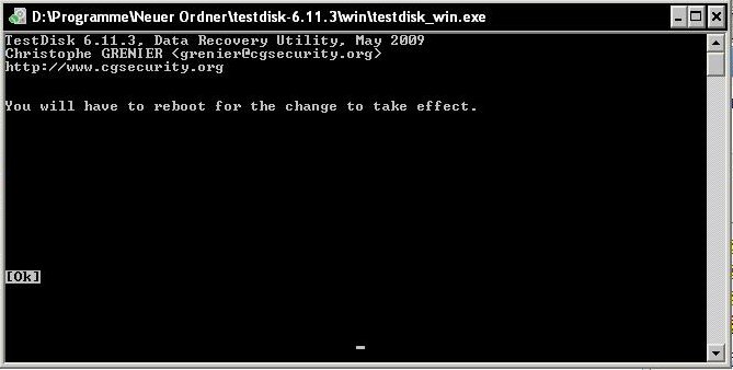

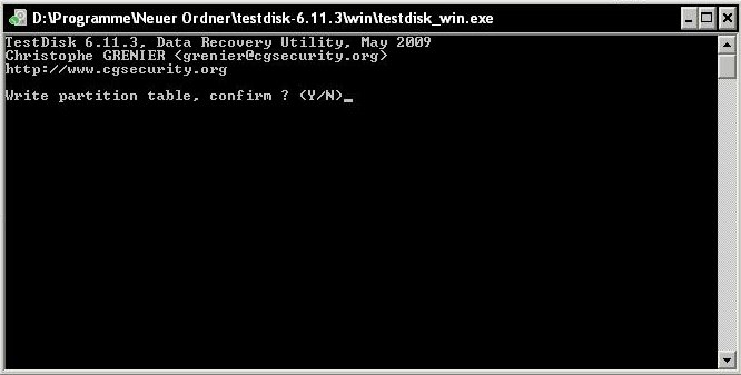

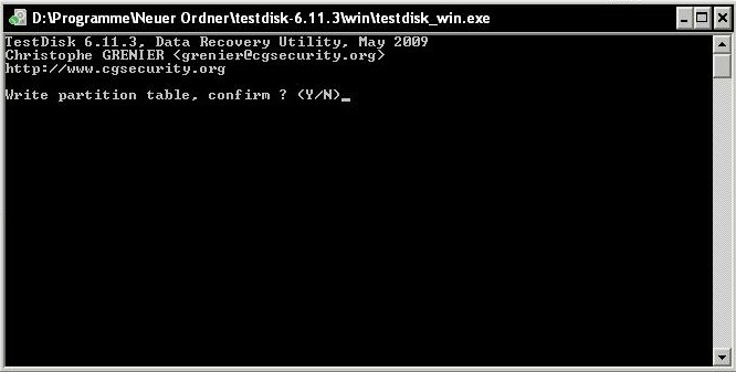

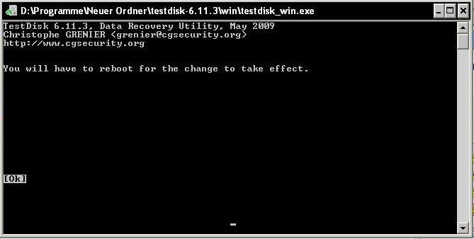

Also nachdem ich auf Write geklickt habe bei dem ersten angehängten Bild kommt:
Write partition table, confirm? Y/N
als ich dann mit Y antworte kommt dann:
You will have to reboot for the change to take effect.
aber komischerweise fehlen die Schritte 14 und 15 "Reparatur des Bootsektors".

Wenn Du die Partitionstabelle änderst muss nicht zwingend der Bootsektor neu geschrieben werden. Neu gebooted werden muss, weil der MBR neu eingelesen werden muss.
