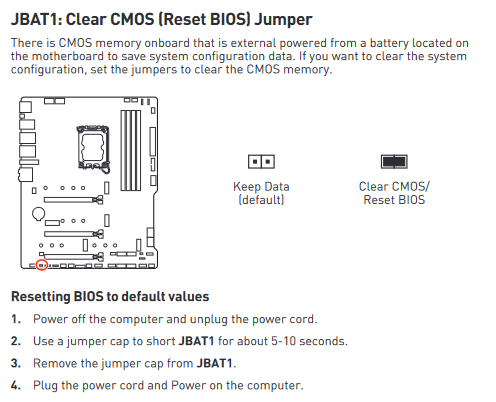

Den Power-Taster am Gehäuse zu betätigen, nachdem man das Netzkabel gezogen und die Batterie entfernt hat um das BIOS zu resetten, bringt nur dann etwas, wenn das Netzteil dabei eingeschaltet bleibt. Und den CMOS Clear per Schraubenzieher macht man auch im ausgeschalteten Zustand, aber eingestecktem und eingeschalteten Netzteil. Sonst ist es wirkungslos.
Normalerweise dauert das 5 Sekunden, wenn man Pech hat dauert es auch mal 30 Sekunden, aber ganz sicher keine 5 Minuten oder gar 20... so einen absoluten Unsinn sollte man hier gar nicht erst verbreiten.

Nein, dafür langt die Batterie. Es ist teilweiße sogar die Empfehlung das Netzteil abzuschalten, obwohl es nicht gezwungenermaßen notwendig ist.BDR529 schrieb:Und den CMOS Clear per Schraubenzieher macht man auch im ausgeschalteten Zustand, aber eingestecktem und eingeschalteten Netzteil. Sonst ist es wirkungslos.

Du hast meinen Beitrag weder richtig gelesen, noch verstanden.Stormfirebird schrieb:Nein, dafür langt die Batterie. Es ist teilweiße sogar die Empfehlung das Netzteil abzuschalten, obwohl es nicht gezwungenermaßen notwendig ist.

Um das BIOS zu resetten, muss man das Stromkabel vom Netzteil trennen, da ansonsten das BIOS selbst im ausgeschalteten Zustand über eine immer anliegende Standby-Spannung versorgt wird.
Erst wenn der Rechner vom Strom getrennt ist, übernimmt die Batterie. Ansonsten würde sie wohl kaum mehrere Jahre halten.
Um das BIOS zu resetten reicht es den Clear-CMOS Jumper kurz (max. 10-20 Sekunden) zu brücken, da reicht auch schon die Spitze eines Schraubenziehers o.ä.
Oder, wenn man die Batterie entfernt, die beiden Kontakte des Batteriesockels kurz (max. 10-20 Sekunden) z.B. mit einer Büroklammer zu brücken.
Hat das BIOS keinen Strom mehr, sind sofort alle eingestellten Werte gelöscht, was im Endeffekt den Werkseinstellungen entspricht.
Es kann sein - ist abhängig vom Mainboard-Modell - das das ganze nicht sofort funktioniert,
da es u.U. noch Stütz-Kondensatoren geben kann, damit bei einer kurzen Stromunterbrechung nicht sofort alles gelöscht ist.
Es ist auch ratsam, mal den Ein-/Aus-Taster des Gehäuses zu betätigen, wenn man das Stromkabel vom Netzteil entfernt hat, um die Kondensatoren im Netzteil zu entladen.

Und du hast meinen Beitrag immer noch nicht verstanden. Mir ist das jetzt auch egal.Stormfirebird schrieb:Anhang anzeigen 1214684
@BDR529 Hast du dich vll. verlesen? Das Netzteil ist nicht notwendig den nötigen Strom liefert die Batterie.

Offensichtlich nicht, sonst hättest du dir den Beitrag gespart. Beschreib doch was du meinst, so bringt das einfach nichts. Ich hab doch extra zitiert, nochmal erläuter und mit Bild versehen.BDR529 schrieb:Mir ist das jetzt auch egal.
Kommt auf die Methode an. Bei der Jumper Methode nicht gezwungenermaßen, es ist aber empfohlen.KnolleJupp schrieb:Um das BIOS zu resetten, muss man das Stromkabel vom Netzteil trennen, da ansonsten das BIOS selbst im ausgeschalteten Zustand über eine immer anliegende Standby-Spannung versorgt wird.
