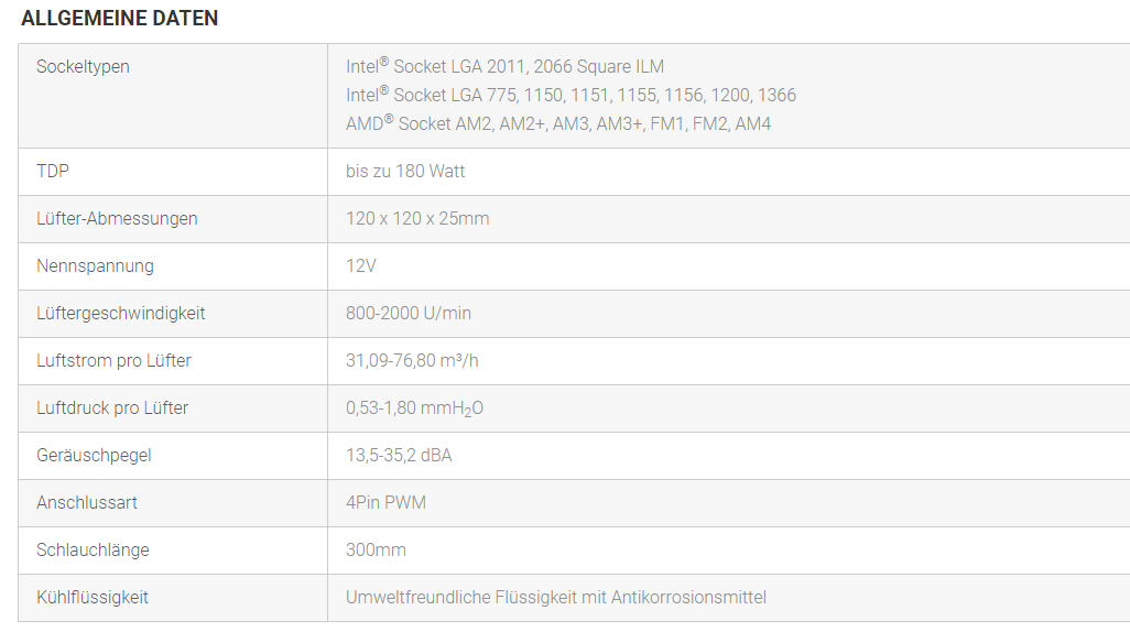

Welche Minimal- und Maximal-U/Min lassen sich denn erreichen?
Ist der 4PIN PWM der bei der AIO mit bei war.
Ganz klar ein PWM.

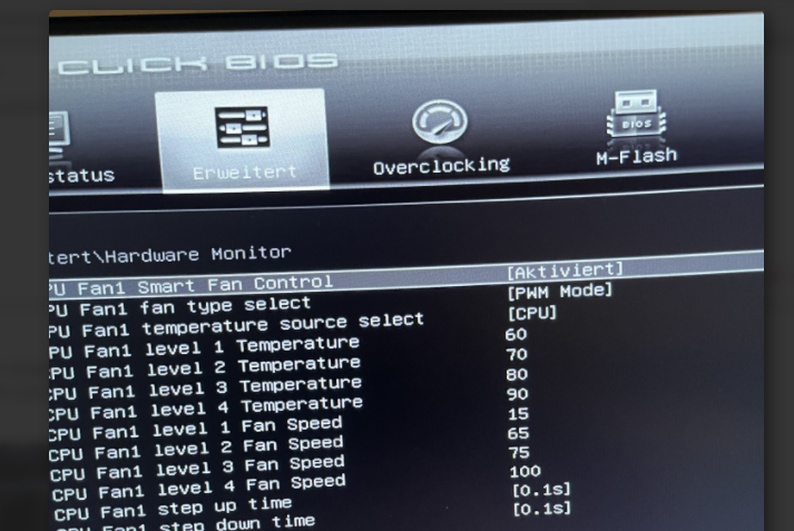

Wenn DC/PWM passt, gibts nichts mehr grossartig Grundsätzliches (abgesehen von dem Trigger, also auf welchen Sensor er reagiert) einzustellen. Dann stellste halt das Keinstmögliche ein, wo der Lüfter noch anläuft und die Kühlleistung/Lautstärke passt und bist mit der Software durch.
@eddietwo
Ob das jetzt lüfterhardwarebedingt ist oder ein bug im uefi? Keine Ahnung, kannste versuchen auszusitzen oder Du probierst mal andere Lüfter, wie die so reagieren..
Ja habs nun auf 15% gestellt dann läuft er mit den 800 wie gewünscht.
Scheinbar passen die Prozente nicht so recht.
Kann ich das so lassen oder sind die abstände zu groß?
Ich befürchte das wirste für optimale Werte einfach austesten müssen. "Hysterese" kannste ja sogar auch einstellen, also mit welchem zeitlichen Versatz der Lüfter auf ein Über- oder Unterschreiten der eingestellten Schwelle reagiert.
Damit kannste z.b. verhindern, daß der Lüfter schon bei kurzzeitigen Temperaturänderungen ständig hoch- und runterfährt, sollte die cpu-temp um eine Schwelle "schwingen".
Oder Du könntest trotz unterschreiten der Schwelle den Lüfter noch ne Weile länger auf Drehzahl halten für den Kick Extra-Kühlung :-) Bischen was zum Spielen. Würde vermuten, daß da ne träge Einstellung absolut ausreichend ist, hast ja die Kühlflüssigkeit als Puffer.
