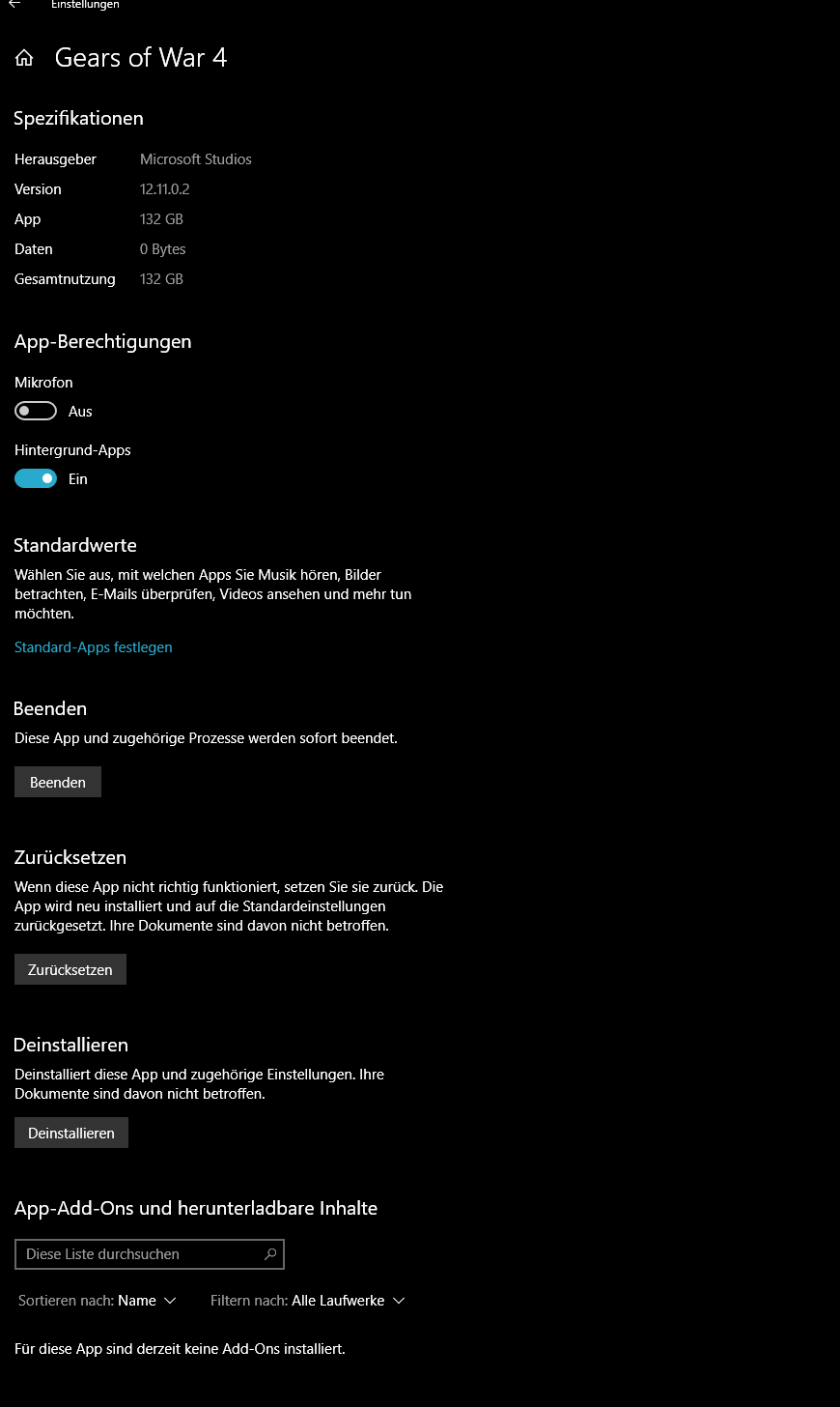

Ich meinte die Windows einstellungen.

hat alles nichts geholfen.
Habs erstmal wieder gelöscht und den cache vom store gelöscht..
