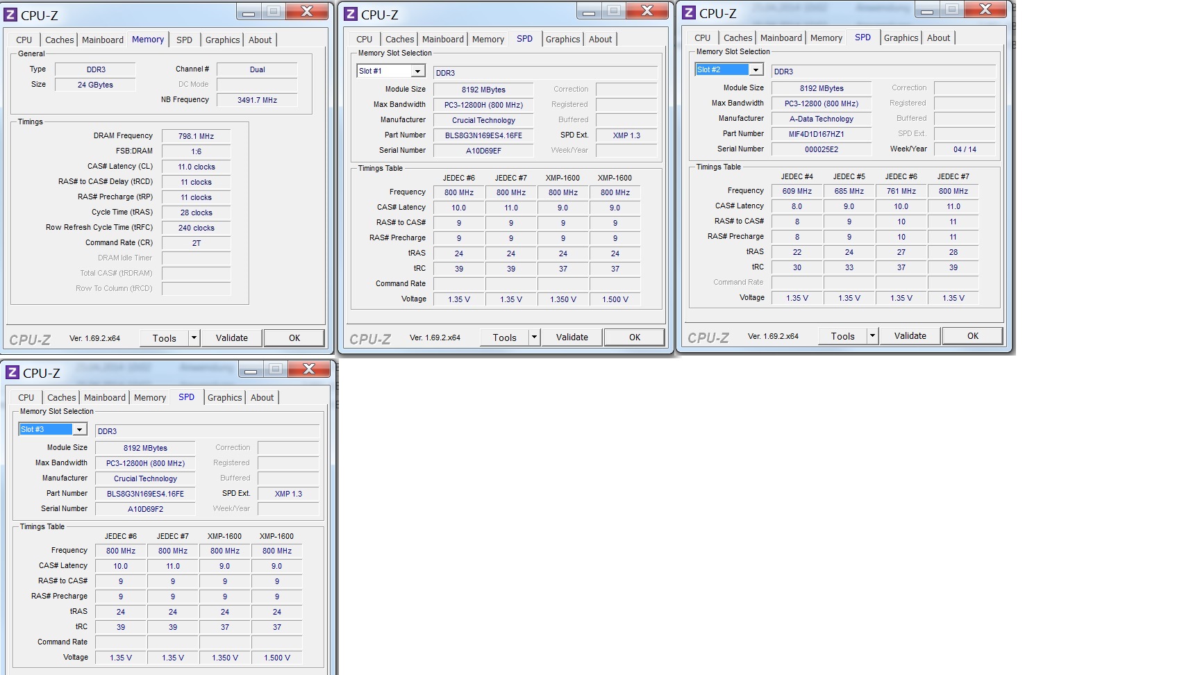

Ich hab ein Notebook (GT60-2PC81B) von MSI und dort ist von Werk aus 1x8GB DDR3 verbaut. Wollte nun diesen Riegel durch ein 2x8GB Kit ersetzen. Habe das Notebook geöffnet und dieser Standard Riegel scheint unter der Tastatur zu sitzen. Das Notebook hat 4 Slots, habe das Kit einfach unten verbaut und hab somit 24GB.
Mein Frage(n):
- Die Timings sind nun unterschiedlich, sollte ich mir die Mühe machen und den Riegel der unter der Tastatur verbaut ist rausnehmen?
- Ist ein Kit von der Performance besser als 3x8GB?
Anhang cpu-z Screenshots.
Wenn es läuft wieso willst du den RAM dann entfernen?
Sonst hättest du auch gleich nur ein Modul kaufen können.
Beim Crucial ist CL11 zwar nicht extra programmiert bzw. nur als 11-9-9-9 aber trotzdem geht langsamer ja inmmer.
Und 2x8GB ist nicht schneller als 3x8GB.
