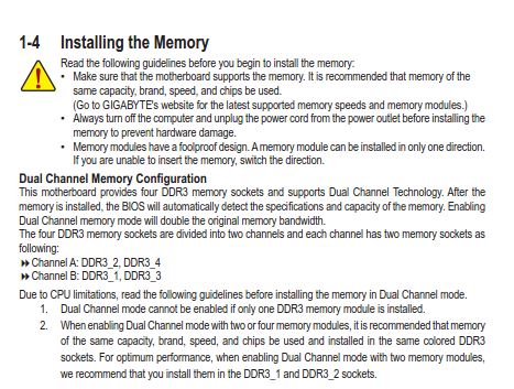

Der RAM ist übrigens falsch eingebaut! Es müssen jeweils beide Kanäle belegt sein!
Entweder in DDR3_1 und DDR3_2 oder DDR3_3 und DDR3_4 - siehe Auszug aus dem Handbuch
Die Handbücher werden nicht ganz umsonst von den Motherboardherstellern erstellt und dem Motherboard beigepackt und lassen sich die auch noch vom Kunden bezahlen!

so danke hab mal ram 1&3 eingesetzt.
so dumm es sich auch anhört ich habe das handbuch verloren

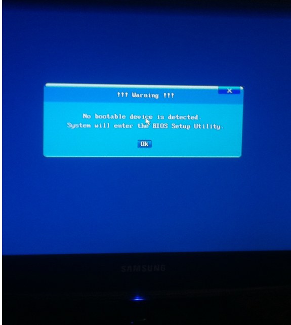

danke euch leute !! funktioniert jetzt habe halt noch keine HDD drinnen warte noch auf meinen monitor der am Donnerstag kommt
