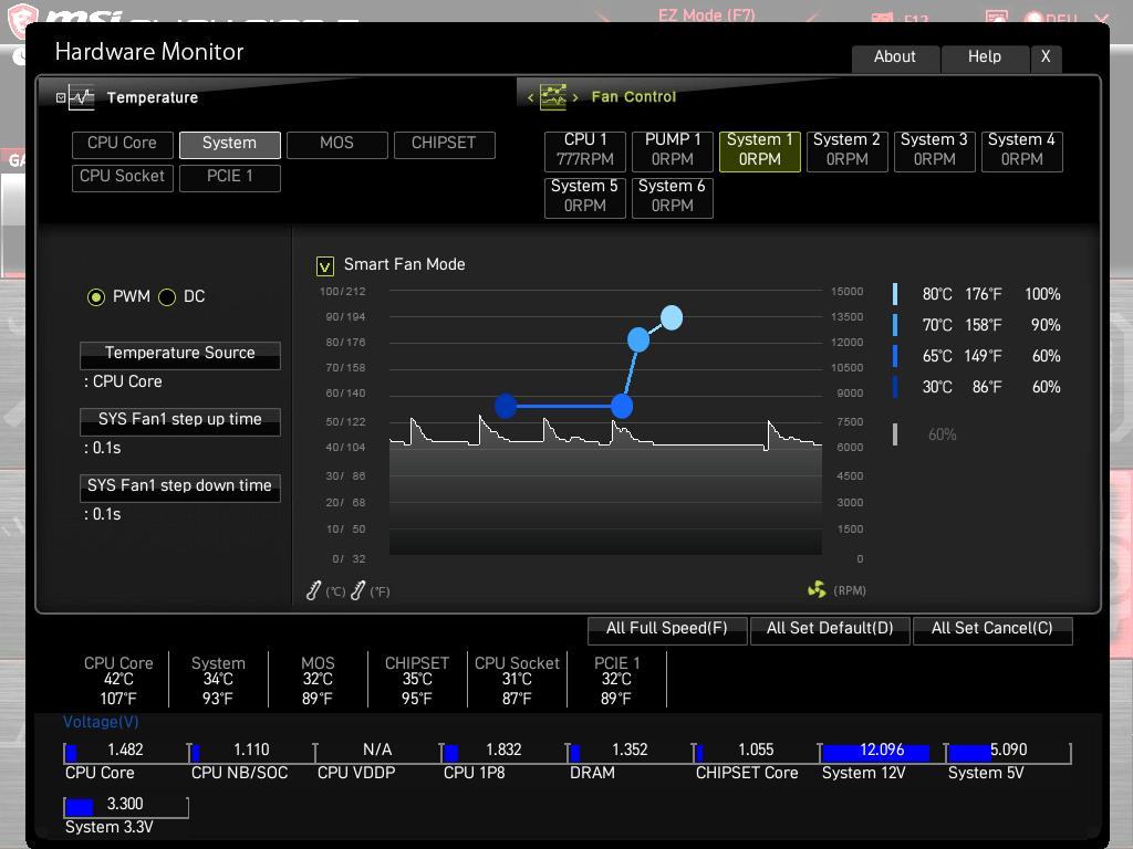

Bin immer noch drauf und dran zu gucken wie ich die Lüfter vernünftig einstellen soll
Nutze das Define 7 wo ja drei 3 Pin Lüfter an den 3 Pin Anschluss des Hubs und dieser an Sys Fan per 4 Pin angeschlossen ist.
Die Lüfterdrehzahl wird nicht angezeigt da Fractal zu mir meinte das ich mindestens einen PWM an dem HUJB anschliessen müsste.
Finde ich jetzt aber auch nicht so schlimm. Geregelt werden sie ja auch ohne Lüfterdrezahlanzeige..richtig !?
Im UEFI musste ich von DC auf PWM stellen weil auf DC die Lüfter immer auf Volltouren liefen...das war nervig vor allen abends.
Im Idle möchte ich ihn schön ruhig haben und unter Last sollen sie auffdrehen.
Habe jetzt mal von 30-65 akutell auf 50% gestellt also eine gerade Linie,sie laufen also IMMER mit 50% ab 70% habe ich dann 90% und ab 80 dann 100% eingestellt.
Kann man das so lassen ? Ich frage bezüglich des Hochsommers der kommen mag und ich dann schon mal 30 + Grad in der Wohnung haben kann.
Habe ehrlich gesagt nicht ganz so ne Ahnung davon denke aber das die Kurve soweit ok ist !? Möchte das noch mal hier absegnen lassen .
:edit auf den Foto sind 60% eingestellt , aber ich habe sie auf 50% runter weil es dann im IDLE komplett geräuschlos ist

Lass sie so wie du die lautstaerke angenehm findest
Du solltest die Lüfer auf eine dir angenehme Geräuschkulisse einstellen.
Wenn du eine Ryzen CPU hast würde ich persönlich:
90° -> 100%
80° -> 80%
den Rest so lassen.
Wenn dein BIOS noch eine Lüfterverzögrung hat (ramp up) würde ich da auch 2-3 Sekunden einstellen, damit der Lüfter nicht so "hippelig" agiert.
Aber wie gesagt, es muss dir passen.
Angenehm empfinde ich die Lautstärke im IDLE bei 50% ..60% sind mir im IDLE schon nervötend weil da geräusche entstehen auf die ich nicht kann. Unter Last ist mir alles egal ;)
@malcom weil ich ja die Lüfterkurve von 30-65 Grad auf Konstant 50% gestellt habe gibt es im Idle nichts hibbeliges und alles unter Last (Gaming) nehme ich gar nicht mehr wahr.
Aber gut zu wissen das die Lüfterkurve so eingestellt kein Blödsinn war
:edit achj und die GPU wird durch die Einstellungen im Hochsommer dann auch gut mitgekühlt ?

Wie gesagt, die Lüfterkurve von 30-65 Grad auf 50% ist angenehm leise,würde sie ungern erhöhen ;)
Dein MB hat keinen Anschluss für einen Temp Sensor und nach "System" Temp würde ich nicht regeln lassen, da du nicht weist was und wo gemesssen wird.
Die GPU regelt ihre Lüfter selbstständig hoch wenn es im Sommer wärmer wird, oder liefen die Lüfter bei deinem Test auf 100% ?

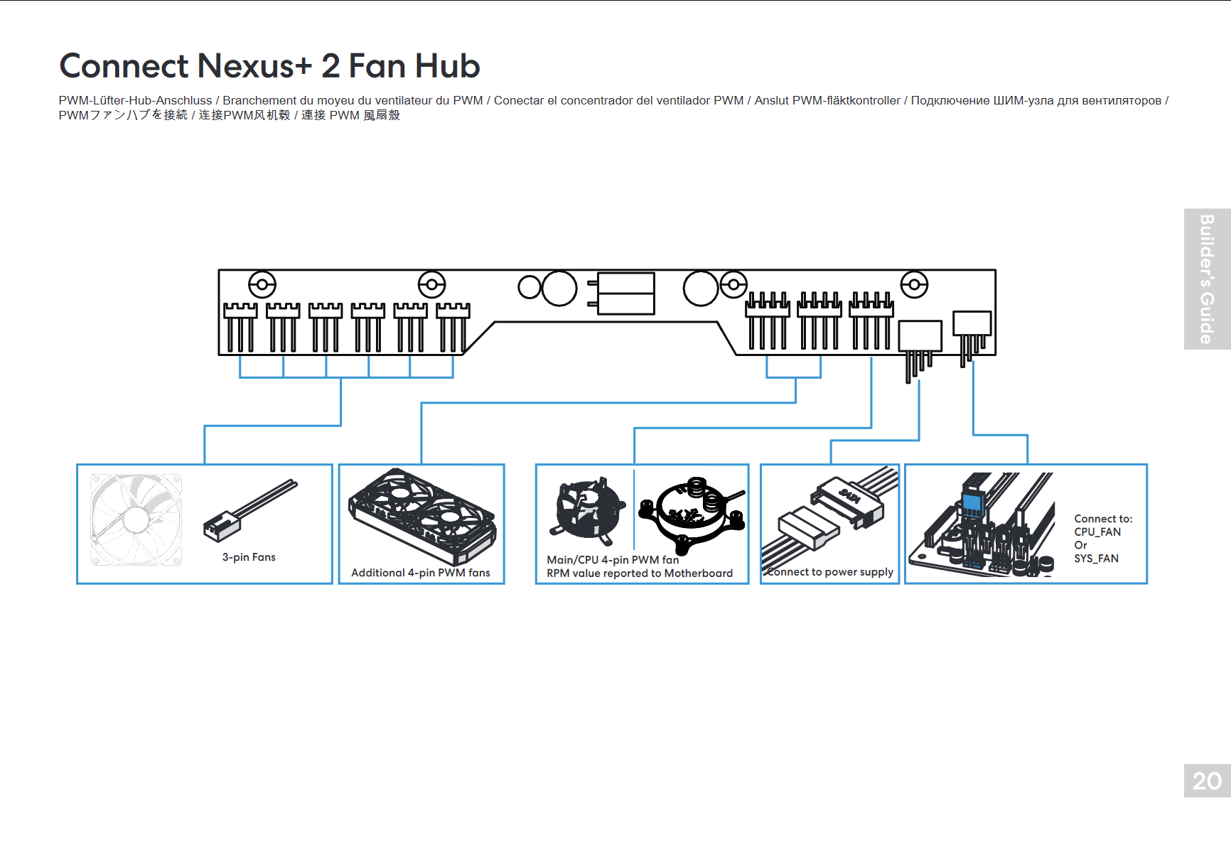

Dies müssen sie näher erklären, da sich die PWM- und Spannungssteuerung nur am vierten Pin unterscheidet.
Pin-Belegungen und Steuerung
  • PWM (PWM Mode):
    1. Pin GND, 2. Pin +12V (fix), 3. Pin Sensor (Drehzahl), 4. Pin PWM-Signal (Steuerung)
  • Spannung (DC Mode):
    1. Pin GND, 2. Pin Spannung (Steuerung), 3. Pin Sensor (Drehzahl), 4. nicht belegt, +5V, usw.
Define 7 Handbuch
In Ordnung sie gehen einfach davon aus, dass mindestens ein 4-Pin PWM Lüfter angeschlossen wird.

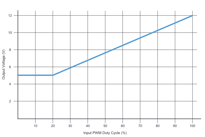

Interessant ist noch diese Seite auf der steht bei welchem PWM-Arbeitszyklus welche Spannung anliegt:
  • PWM (PWM Mode):
Define 7 Handbuch
Was soll mir das jetzt sagen ? Ich habe keinen PWM angeschlossen , sollte ja kein Problem sein ?außer das die RPM nicht angezeigt wird und nicht über Spannung geregelt werden kann.!? Auf DC drehen sie voll auf. Habe das Hub aber am sysfan 1. Panne finde ich es aber schon das sie davon ausgehen das man ein PWM anschliesst. Die Meisten werden den CPU Lüfter am Bosrf hängen.

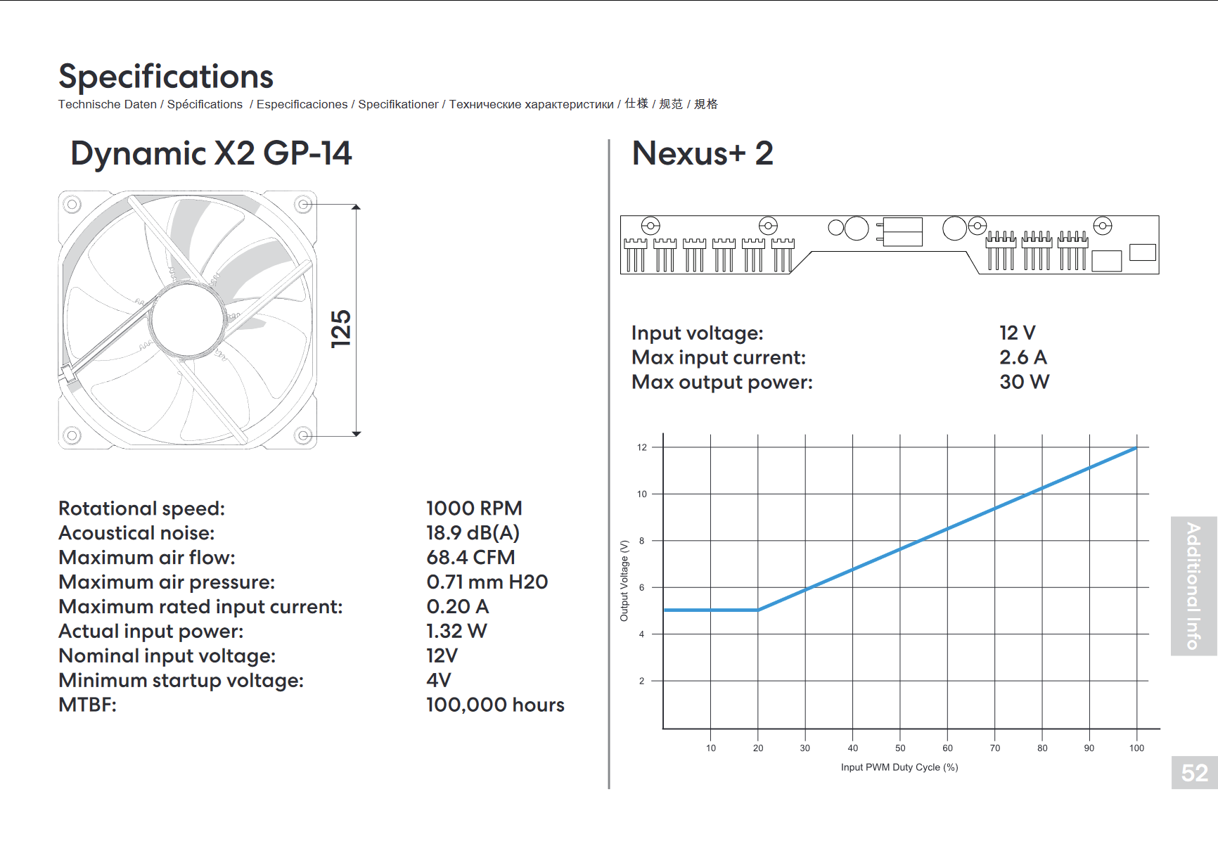

Aber jetzt weiß ich auch das die Lüfter bis 1000RPM drehen ;)
Kurz, das Fractal einfach annimmt, dass mindestens ein 4-Pin PWM-Lüfter angeschlossen wird und die Steuerung darauf ausgelegt ist.
Nach dem unteren Diagramm und den Werten aus Beitrag #1 ergibt sich
Temperatur in °CWert in %Spannung in V
30​
60​
~8,5​
60​
60​
~8,5​
70​
90​
~11​
80​
100​
12​
Der PWM-Arbeitszyklus (Prozentwert) und damit die Spannung und daraus resultierende Drehzahl könnten noch reduziert werden. Zum Beispiel sollte die Spannung bei 30% bei 6 V liegen und die Lüfter mit 500 U/Min laufen.
Reaktionen: Zombiefrosch
@Hauro ich möchte keinen PMW an dem Hub dran haben.
Für mich ist nur wichtig das wenn ich die 3 Pin Lüfter an dem Hub habe und diesen dann an per 4pin Anschluss an Sysfan1 des MoBos und ich im UEFI den Sysfan auf PWM stelle, das er korrekt hoch und runter regelt. Er regelt die Lüfter noch korrekt auch ohne einen PWM Lüfter am Hub..richtig ? Mehr ist mir nicht wichtig denn von der Lautstärke bin ich zufrieden ;-)
:edit die Lüfter haben eine maximal Drehzahl von 1000 RPM richtig?
