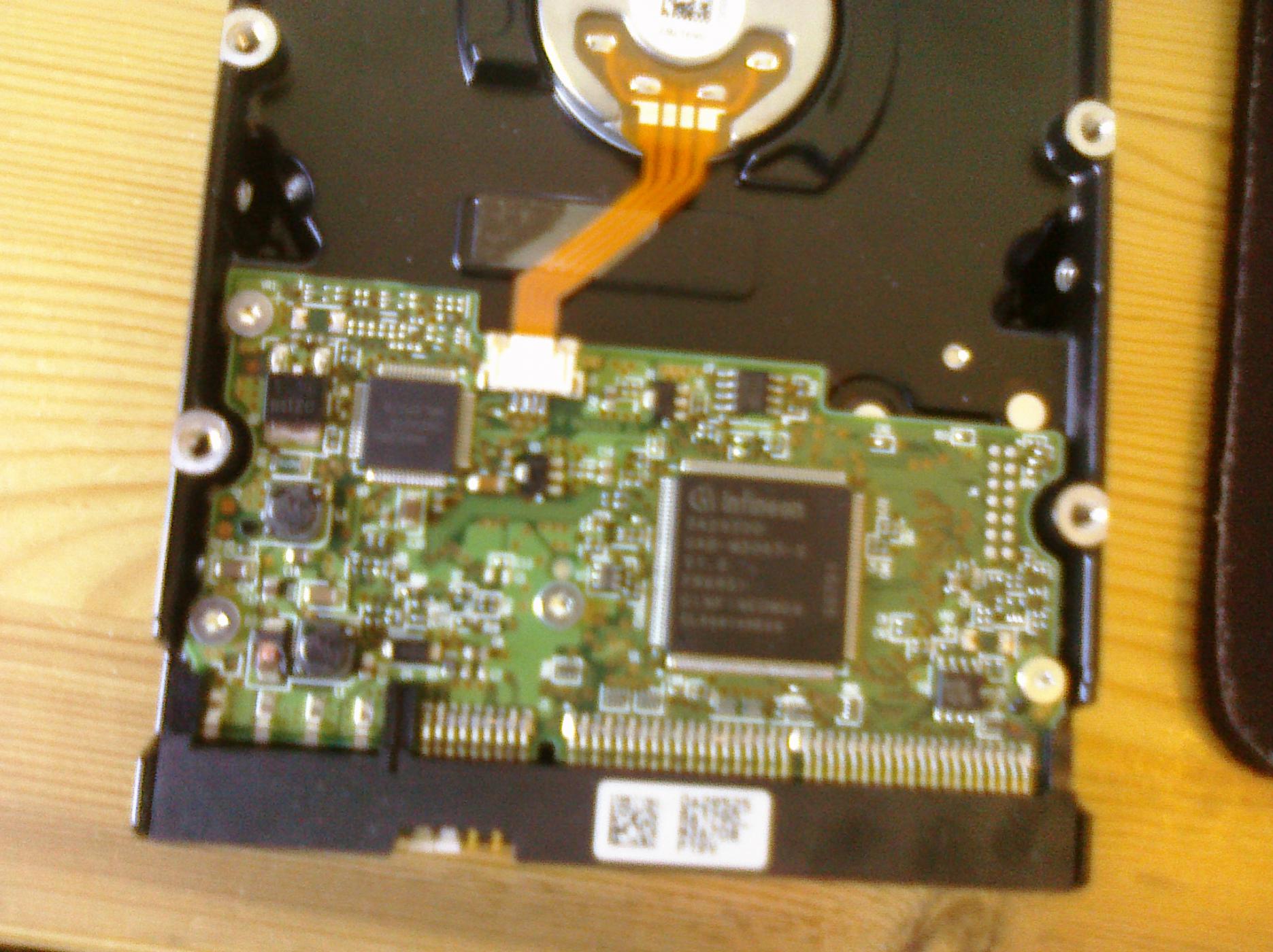

EDIT: Ist die Platine der HDD auf der sichtbaren Seite bestückt? Wenn ja, dann kannst du mal ein Bild davon machen und hier hochladen.
ja ist sie

bilder kommen in ca 5 Minuten

Hier die Fotos leider nich so gute Quali
Jep Netzteil hat ausdünstungen :mad:
Wirklich erkennen kann man nichts, aber das Teil unten links beim zweiten Pin vom Molex-Stecker sieht gesprungen aus, oder täuscht das auf dem Bild. Das Teil könnte von der Position her auch durchaus eine Suppressordiode sein, welche im Falle eines Defektes einen Kurzschluss auslöst.

Hast recht der ist gesprungen, naja nun wissen wir das die Festplatte definititv im Eimer ist immerhin etwas:D
