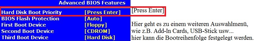

Im Bios muss es noch einen Unterpunkt geben: Harddisk Boot Priority --> Da stellst du deine Systemplatte nach oben und es sollte funktionieren.

Im Bios Hauptmenü einmal STRG + F1 drücken zum freischalten aller Funktionen,
dann gehts weiter ins Menü wie auf dem Bild zu sehen ist.
