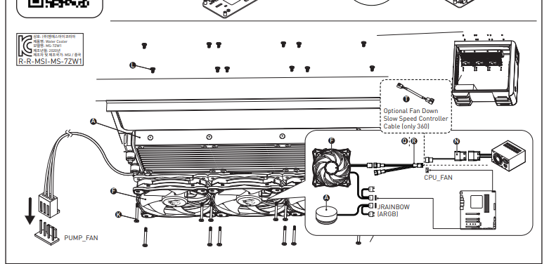

Hatte keine im Paket. Online pdf steh nix dazu..Auf dem Bild ist Sie oben aber erwähnt explizit wird nichts

Im PDF Quick Installation Guide, welches auch in gedruckter Form als Quick Installation Guide im Karton sein sollte, ist doch ein Schaubild auf dem man, meiner Meinung nach, eindeutig erkennt das die AiO im Deckel verbaut sein sollte.
ich sag ja in der pdf ist sie Oben.
aber es steht nirgends es MUSS..

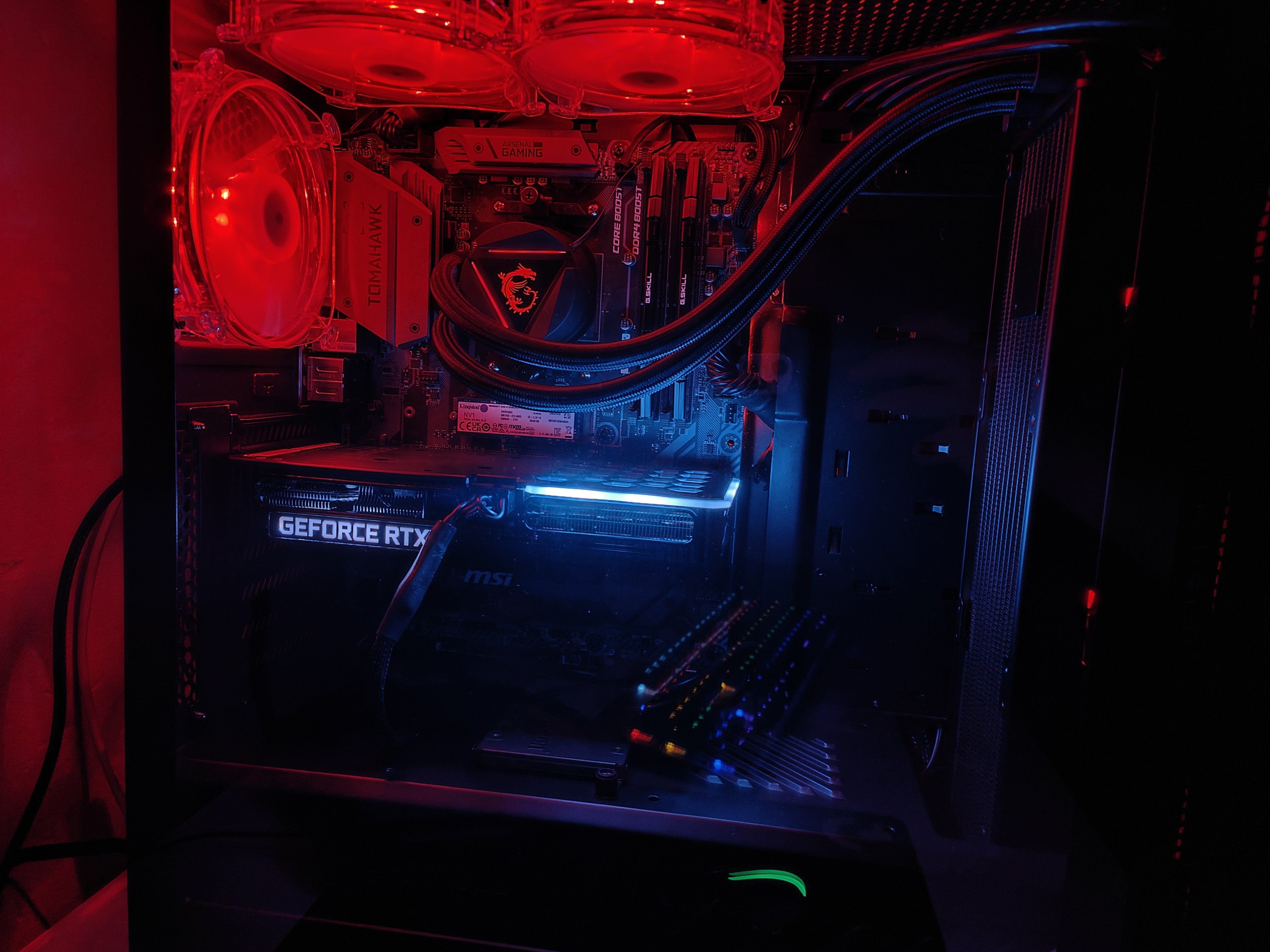

Bei mir passt Sie leider nicht in den Deckel
Muss Sie bei sharkoon tg6m vorne verbauen
Sorry Bild.is dunkel.
Schlauch nach unten geht nich. Oben im.Deckel auch nich
Du denkst aber 8V is kein Ding?
Da is sie flüster leise
