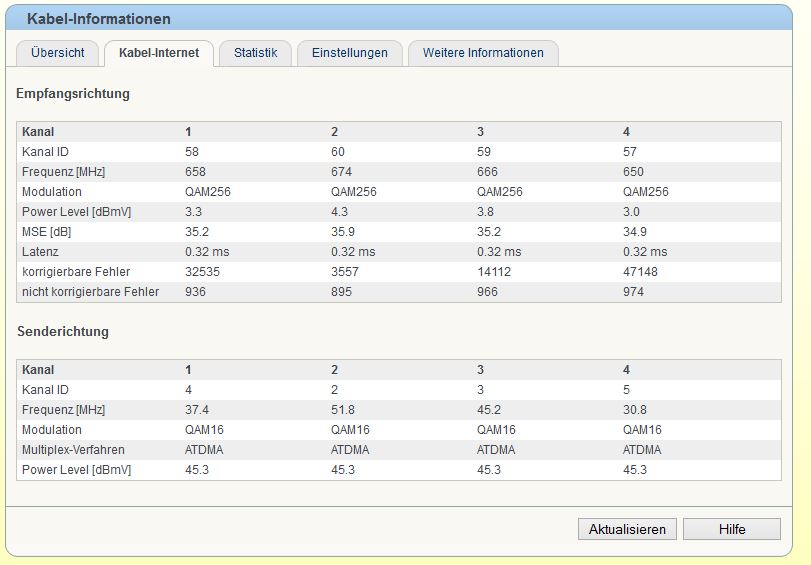

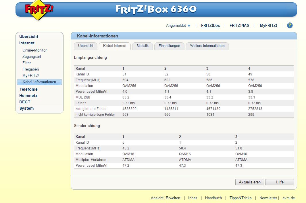

Screenshotte mal deine Pegelwerte der Fritzbox bitte.
Diese Seite wäre das.

Und angeblich liegt der Fehler in dem Verteiler in unserem Mietshaus wo wir mit 10 Parteien wohnen.
Er meinte die fritzbox hätte 12 Kanäle, aber nur 4 sind unten an dem Verteiler aktiv, nach der Umstellung bei UM.
Jetzt kommt ein Techniker MI oder DO und wird das neu einpegeln.
